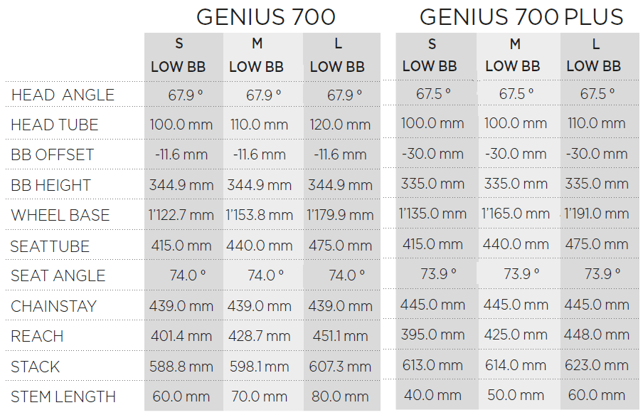

Hur lång? Är det Small du är ute efter, som finns i båda? Annars verkar 710 Plus (140/130 mm slag) finnas i Medium och 710 (150/150 mm slag) i Large. Genius Plus tar även 29" hjul.
Ungefär storlekstabell 2017 Genius baserat på reach:
S 150-160 cm
M 162-172 cm
L 170-180 cm
XL 180-190 cm
Gamla Genius är små i storlekarna jmf med 2018 års Genius (och alla andra moderna cyklar).
Gamla Genius XL är som nya Genius Large. Scott själva säger att nya Large passar 178-188 cm cyklist.

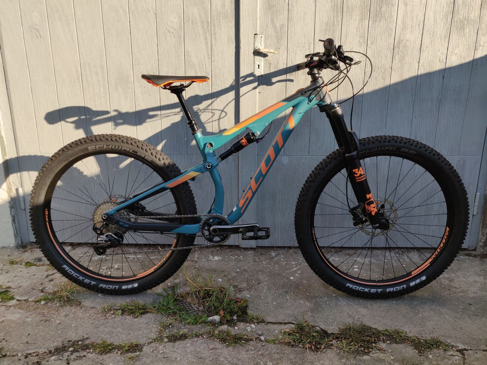

Blev en lekcykel till sambon också. Scott Contessa Genius 710 Plus. Böt ut 2x10 till 1x11 rakt igenom och kastade på andra däck. Funderar lite på om 2.6 däck hade varit nått eller om det blir fel med bb och vinklar. Det enda tråkiga är att droppern inte funkar så bra om man inte trycker längst fram på sadeln, då åker den ner... Det är i min bedömning för mycket "spel" internt i den. Känns som den bryter lite och inte åker ner. Får skicka tillbaka droppern till Start Fitness men vi ska premiärtesta cykeln idag iaf.
    429.3 KB · Besök: 168
