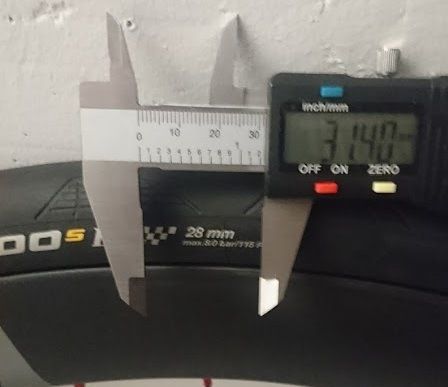

GP4000 s2 25 mm mäter 27-28 mm i verkligheten och 28:orna är ännu bredare. Kolla riktigt noga att du verkligen får på däcken innan du slänger iväg 750kr.

Mina GP4k S II 28mm monterat på en 18mm (17,9mm) TLR-fälg mäter i verkligheten >31mm

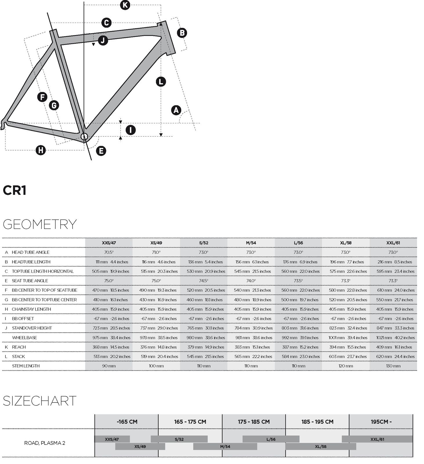

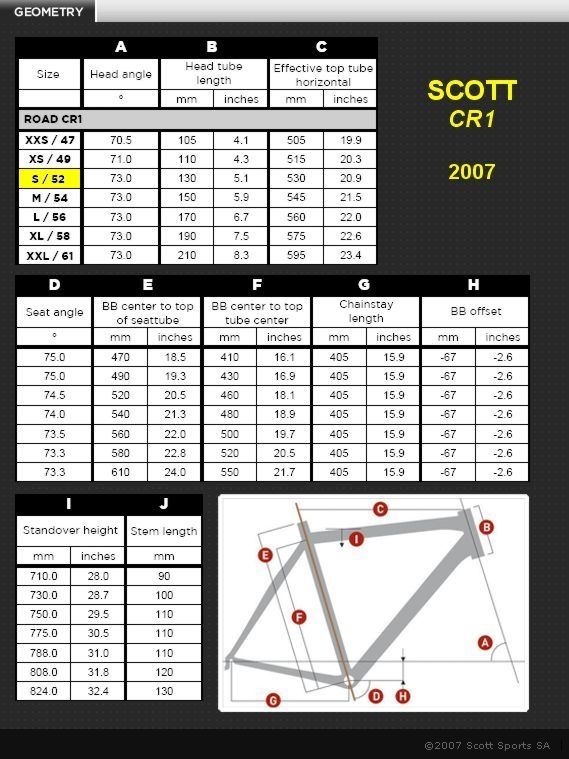

Det är ongen som vet var man hittar en geometritabell för en gammal CR1? Jag skulle vilja veta vad jag har för reach på min gamla 2007-2009... ...eller vad det nu är för årsmodell.

2007 användes inte reach, utan ETT. På en lvg-hoj är det dessutom ett mer relevant mått än reach.
Nja, det är möjligt att du är mer van att använda ETT när du väljer ram, men oavsett typ av cykel är reach ett bättre mått än ETT (för att det skall säga lika mkt behövs, minst, även sittvinkeln)

Båda måtten är användbara men till olika saker. ETT är bättre för att välja ramstorlek, medan stack och reach är mer lämpliga för att jömföra sittställning mellan olika ramar.
