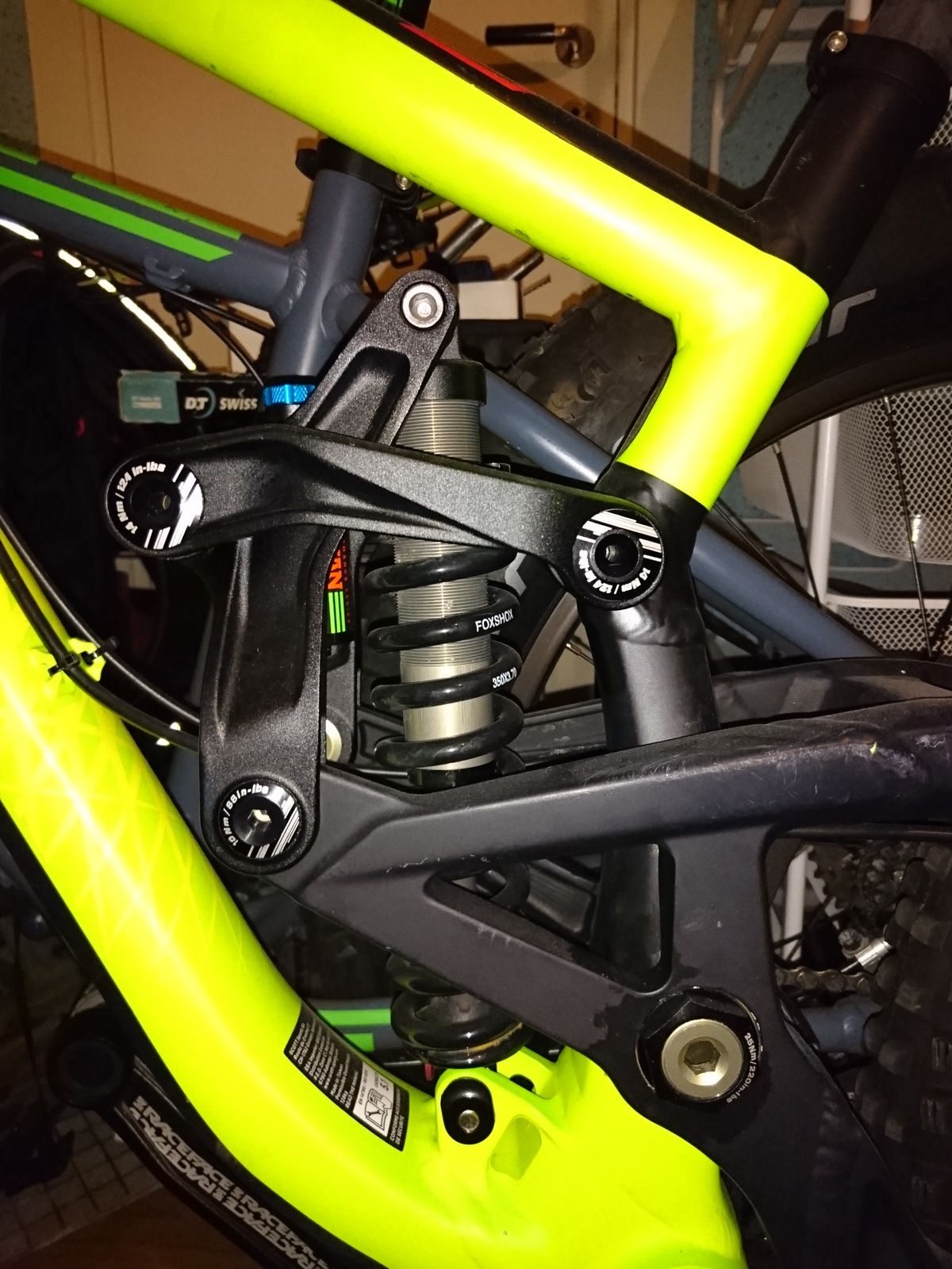

Hmm... Tittar man på länkaget så är det en singelpivot ändå. Det länkaget gör är egentligen bara att flytta dämparen bakåt för att få plats i ramen och för att få ut lagom slaglängd så utformades det hela så..(inom viss marginal för olinjäritet).
Se bilden på den jag har stående...

Plush sa:
Rätt nöjd med min orange och två lager när jag ser det där :p
