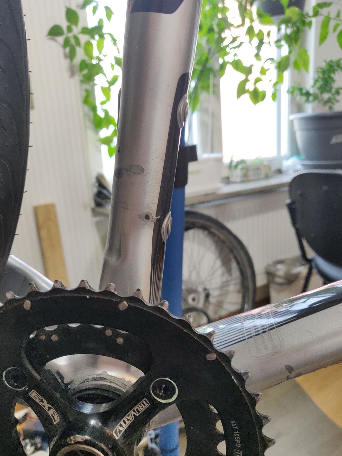

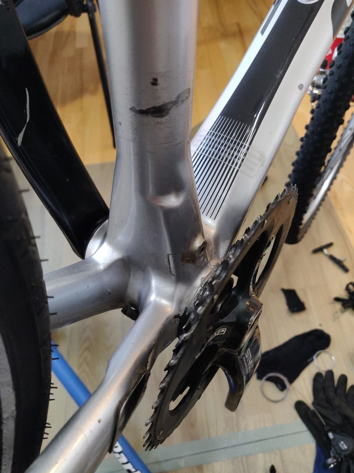

Jag ska köra 2x fram på denna Scott Scale 10 men fattar inte hur jag får ihop det med framväxel. Ramen har en tydlig märkning där klämman för en framväxel ska sitta (34,9 mm) men korgen hamnar på alldeles för högt för att kunna växla i så fall. Och jag kan inte flytta ner klämman mer för där är det fäste för flaska samt att formen på ramen slutar vara rund. Sen finns det ett gängat hål lite längre ner som jag inte förstår syftet med.
Någon som har koll? Skulle behöva få ihop det här snarast.

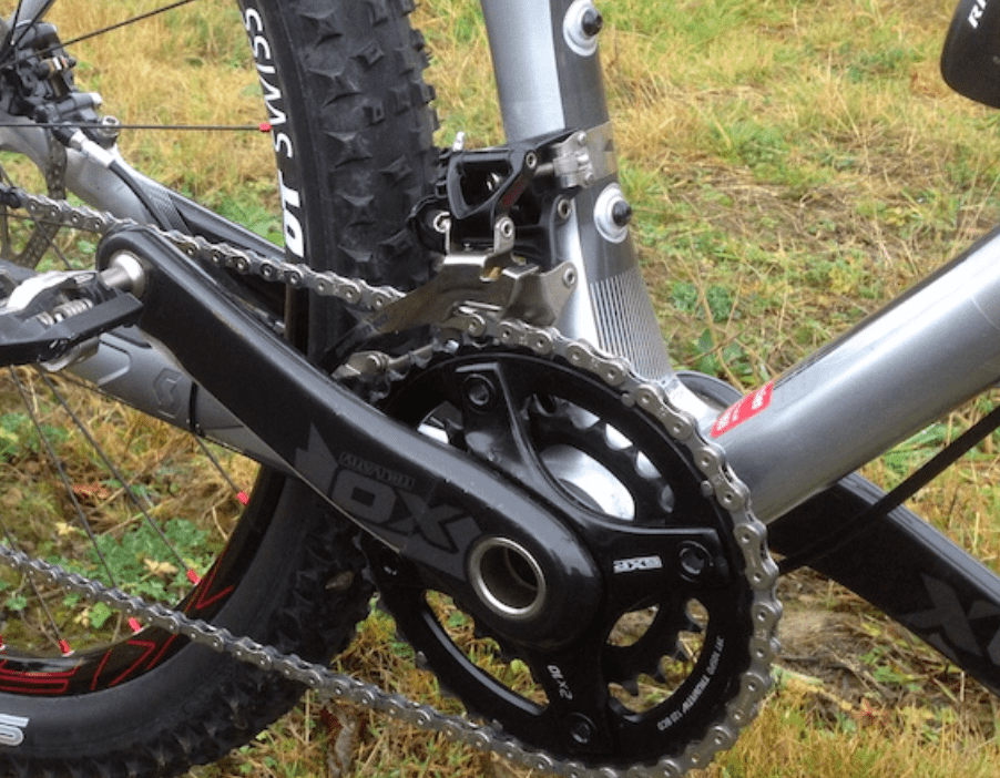

På andra scale verkar de gå med hängarfästet ovan nedersta flaskhållarskruven, har du rätt växel?

@nisseson typ det jag frågar... vad finns det för alternativ som passar denna ram? Jag skulle gärna använda en vanlig "klämma-på-ramen" typ men som sagt får jag inte ihop det eftersom korgen hamnar så pass långt upp.
Det där ser absolut smidigast ut. Har ingen sån framväxel liggandes dock. Ska skapa en köpes annons omedelbums! Tack!
