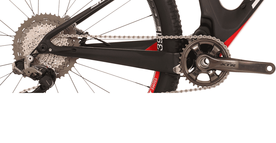

Jag har alltid trott att anti squat är förhållandet hur kedjan drar i baktriangeln, inte någon funktion som kan saknas.
Tycker inte heller att det ser ut som korsningen av linjerna bakhjulscentrum/pivotpunkt och kedjelinje tyder på att något skulle vara helt åt helvete?

såkket sa:
sitter vridcentrum på höjdnivå med vevpartiet och det saknas kompenserande extraled intill baknavet kommer cykeln att sjunka extra mycket bak när man trampar. och det är inte bra.

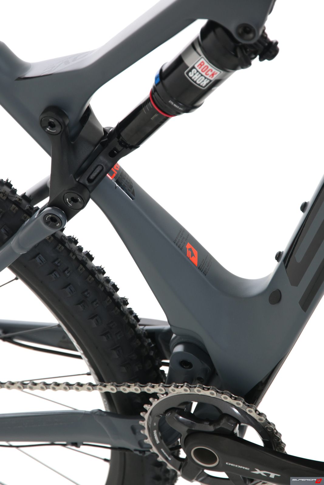

kais01 sa:
såkket sa:
Jo det köper jag men på Superiorn sitter den ju över vevpartiet

kais01 sa:
såkket sa:
Detta snor då alltså energi från trampandet och farten? Och det löser man inte genom att låsa bakdämparen? När dämparen är fullt öppen så kommer det väl alltid att sjunka lite när man trampar?

såkket sa:
kais01 sa:
såkket sa:
jo, den sitter ganska högt, men fortfarande nedanför kedjan. det var därför jag frågade om någon visste hur det var i det här fallet.

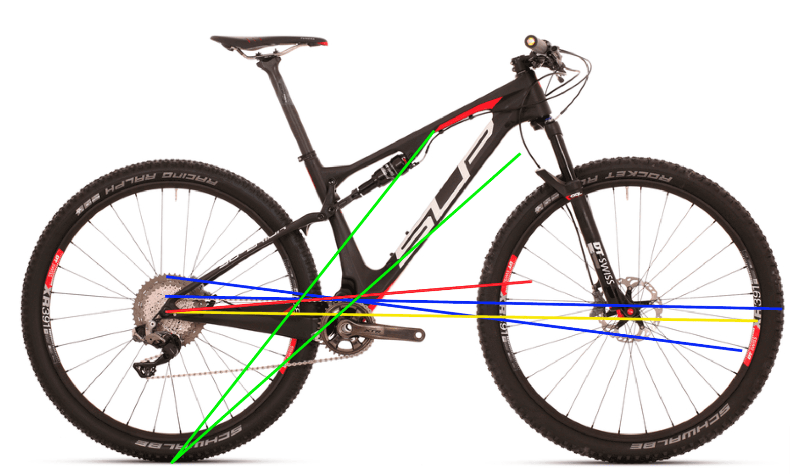

Oskar sa:
Det där med anti squat är inte så enkelt som kais01 vill göra det till...
nej det är inte så enkelt. det är därför man behöver prova respektive cykel för att känna hur de lyckats. bilden kompliceras dessutom av att man inte vill ha samma resningseffekt när man aktiverar skivbromsen bak, snarare vill man då att hojen sjunker.
Scott Spark 920 eller Superior Team XF 29
Enkelt förklarat och väldigt grovt skissat så vill du att den röda linjen som är centrum bakhjul till infästningspunkten som baktriangeln roterar runt skall korsa de blå linjerna som är kedjelinjen någonstans i området mellan de gröna linjerna.
Jag tror kais01 uppfattar att baktriangeln sitter som den gula linjen istället för den röda och då får man en extremt låg anti squat
såkket sa:
Tack, nu förstod jag mycket bättre! En fråga dock. Vad utgår man ifrån på de gröna sträcken? Alltså var de börjar och sedan vilken vinkel de ska hålla? De röda och blåa strecken förstod jag :)
ungefär så! men sitter bakvaggan ledad som den gula linjen utan kompensationsled där bak sjunker hojen som en sten när man trampar till, alltså motsatsen till anti-squat. det går förstås att leva med det om man aldrig står upp, eller har fjädringen hårt ställd. men när det nu sedan länge finns en bra lösning på problemet kan man ju gärna hålla sig till den.
där fram då? ja i situationen där man uppskattar anti-squat mest, brant uppför med svårt att få grepp, är trycket på framgaffeln nära noll. det blir inget gung.

kais01 sa:
Så om jag har förstått rätt nu ska bord e denna cykel ha anti-squat och inte gunga när man trampar? Eller har jag förstått helt fel ändå? :P

det är kedjans draglinje som avgör, och hur högt den ligger i förhållande bakvaggans vridcentrum intill vevpartiet.
på superiorn ovan, och som alltså saknar kompensationsled, tycks kedjan ligga strax nedom vridcentrum för bakgaffeln. dvs den saknar anti-squat. men den har inte mycket squat heller, det finns andra som har mycket mer. man har nog försökt göra den relativt neutral.
men sätt på en större framklinga, och det blir värre.

anti squat är ett %värde på hur cykeln beter sig under pedaltryck där 100% är optimalt, lägre så niger cykeln och högre så reser den sig, det är ingen del på cykeln, tror kais01 far efter något lite mer sofistikerat länkage som hjälper till att påverka anti squaten att hålla sig mot 100% genom dämparens hela längd.
Hade du hamnat typ likt den gula linjen i min skiss så kanske man skall börja oroa sig men det är som sagt ännu fler saker som påverkar än min grova skiss och du har ju tre lägen på dämparen fall du skulle tycka att det gungar lite under snabbcykling med dämparen fullt öppen.
