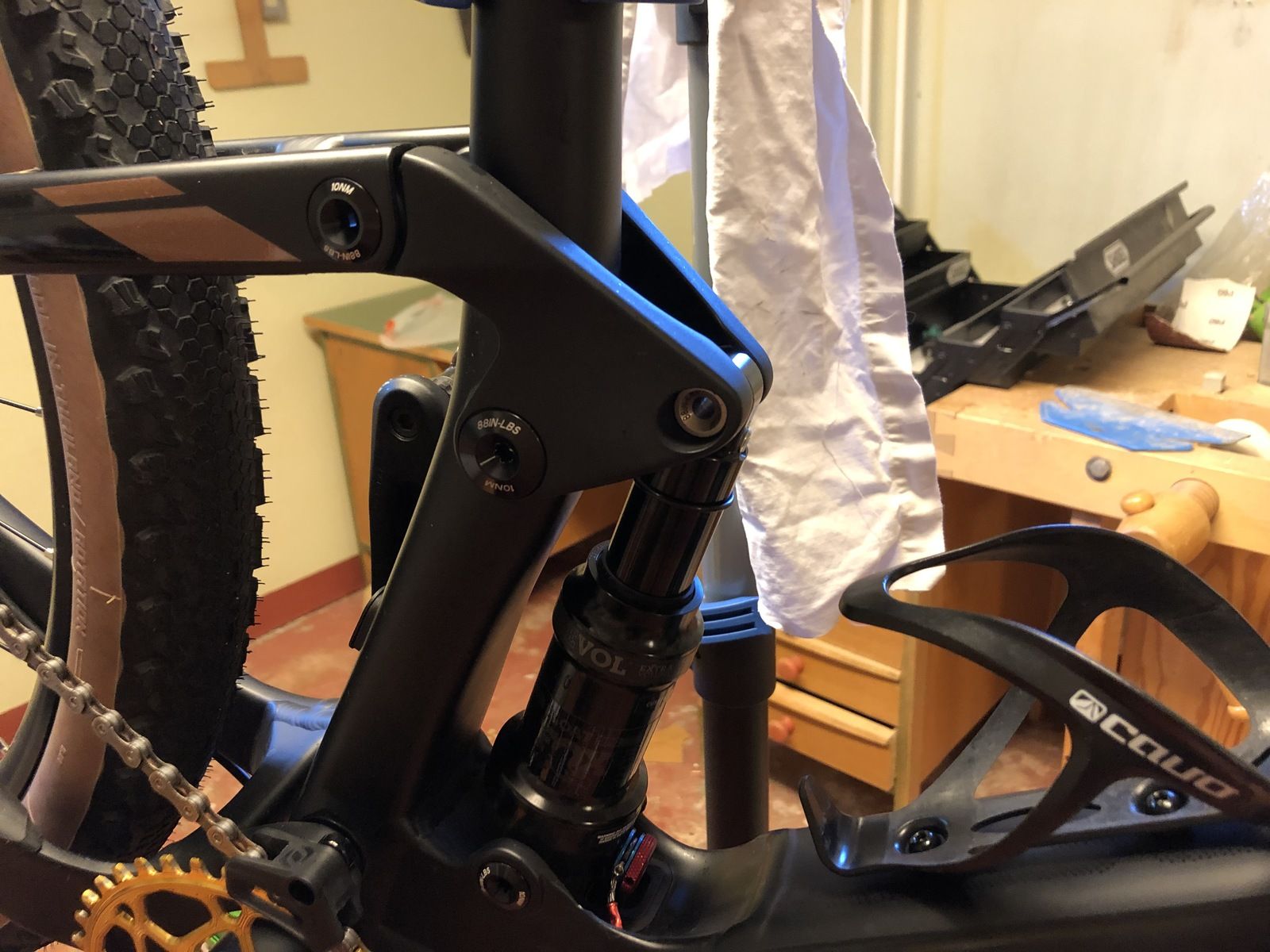

Ger ett glapp i den led/bussning som fäster övre änden av bakdämparen till länkaget på min scott spark. Glappet har varit där sedan cykeln var ny.
Skall det finnas ett glapp där, eller skall alla länkar/bussningar vara stumma/glappfria? Skall jag renovera?

Vilket håll är det glapp åt? Framåt/bakåt eller i sidledes? Bör nog fixas innan om du inte vill ovala hölet om det vill sig illa.

Lite i sidled om man vill, men upp/ner är det som känns i cykeln. När man lyfter cykeln i ramen så att bakdäcket lämnar marken känner man ett glapp
Scott Spark glapp i länkage?
Kolla så det inte är dämparen som glappar mot bulten.
Görs enklast genom att sätta tummen mot dämparskallen (den som bulten går igenom) och mot det som den fäster in i (Dvs ramen).
Om det gör det så är det nog bussningen i dämpen som är sliten = går att byta :)
Eller genom att sätta tummen mot skruvskallen för att se om den rör sig i förhållande till ramen = inte bra/jobbigare.
Var dock försiktig med bakre övre skruv, spricker lätt om du drar med avsett moment. Har spräckt tre stycken. Lägger mig 2 Nm under avsett moment. Är tydligen vanligt enligt Scott. Övre dämparfästet dras med lite locktite ”blå”.
Tack för input!
Drog åt/glappet försvann, kom tillbak efter en cykeltur.
Suspekt.
Drog åt igen, lite hårdare, nu är det bra!
Skall lossa och dra till 8nm med loctite när jag fått köpt ny, har bara stark loctite hemma.

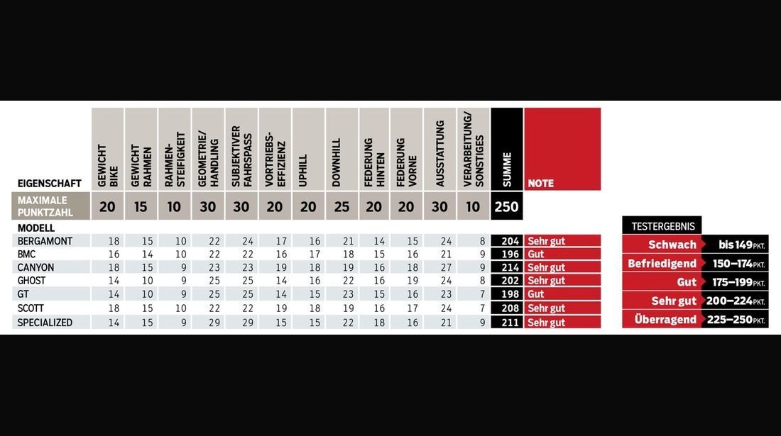

Spark-ram eftergivlig i förhållnade till vilken cykel? Jag trodde spark var styvare i ramen än de flesta, men har kanske missförstått vad lenkkopfsteifigkeit står för?
https://www.mountainbike-magazin.de/mtb/mtb-tourenfullys-sieben-modelle-im-test-2019/
det där mäter väl gaffelrörets sidostyvhet i förhållande till huvudtriangeln?
tänker på eftergivligheten när man provocerar vevpartiet i sidled, alltså i praktiken sidoböjning av kedjestag eller deras infästning. och där är min subjektiva uppfattning att spark är mjuka. de jag testat kan ju ha haft en defekt i någon av lederna, men t ex mina tre cube ams är väldigt styva jämförelsevis.

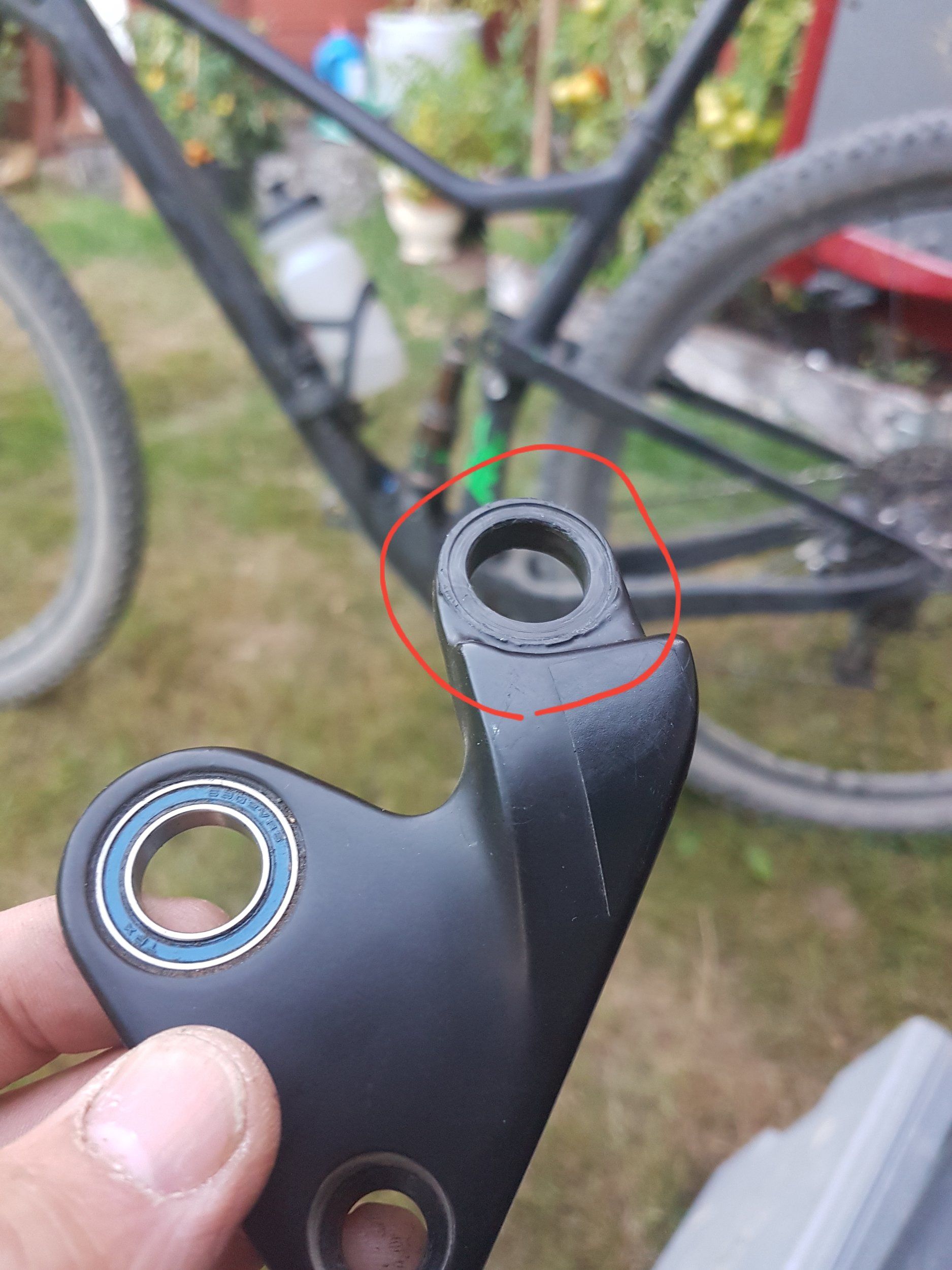

Min glappande redan efter nån månad när den va ny , var plastshimsen/glidbrickor som rört sig och gnagt ner sig i kolfibret i längkagearmen . Byggde på och limmade dit dom med epoxi så dom inte skulle röra sig och gått glappfritt 500mil eller någe sånt nu .

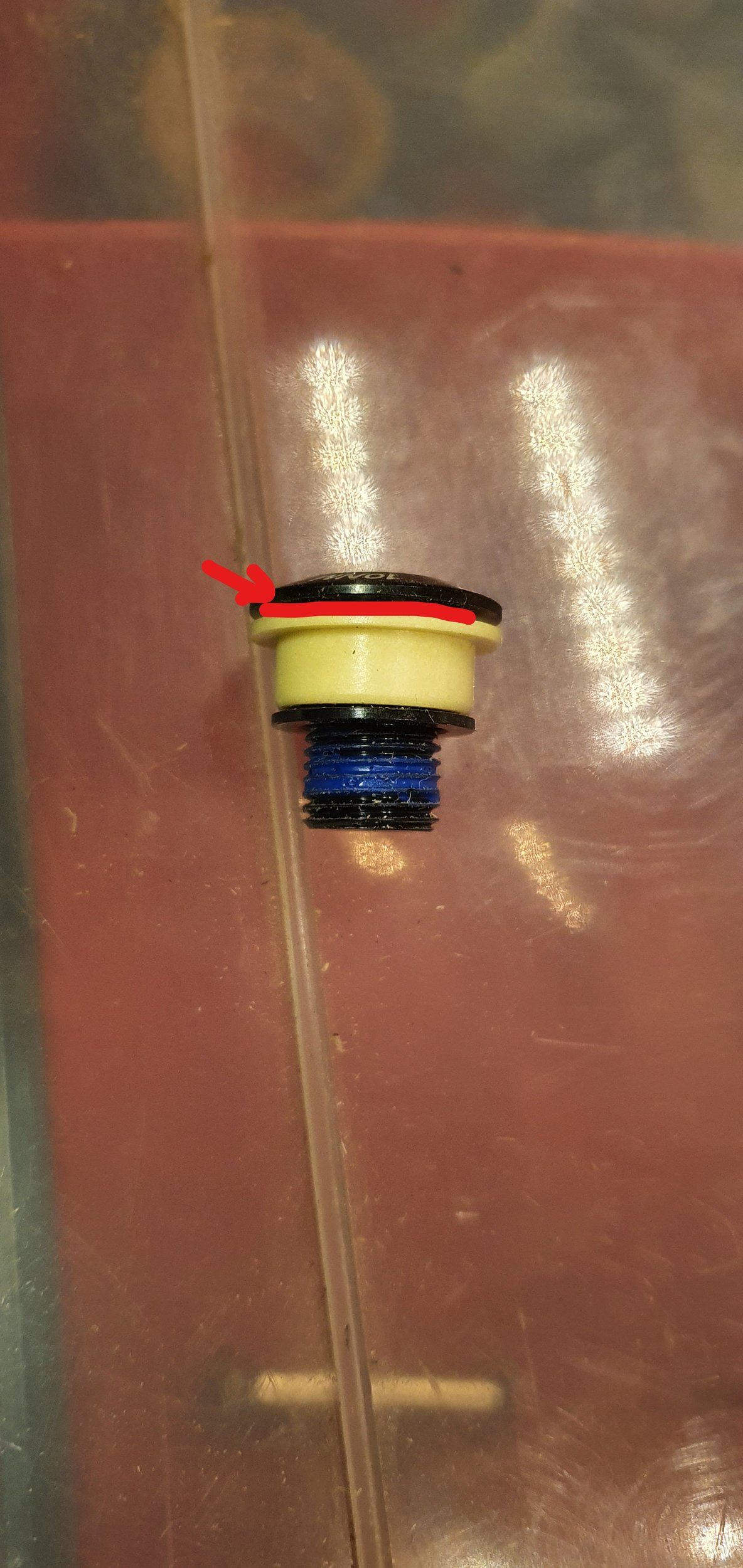

Samma fenomen på en Genius 920 årsmodell 2020.
Identifierade glappet till mellan bult och inre svarta aluminium? bussningen. Själva teflonringen sitter med presspassning i ramen vilket känns rätt. sen ska väl glidningen vara mellan teflonet och aluminiumen om jag funderat rätt.
Fick lite allmänna svävande råd från olika håll men testade att dra in en o-ring först på bulten som då justerar läget på bulten så att säga. Blev tajt och det där lilla spelet som fanns när jag lyfte i cykeln verkar försvunnit. Ska testa ett par vändor i helgen igen. (O-ringar är billigt och sliter inte på ramen osv osv så det blev min quick-fix)
