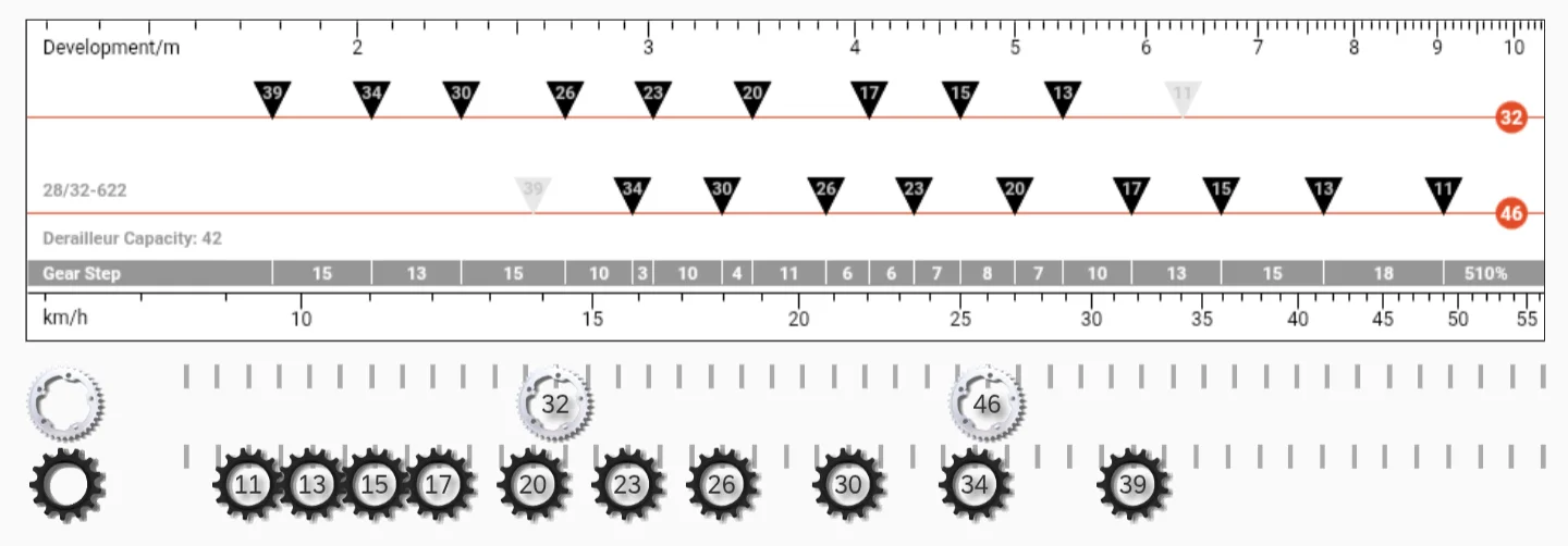

Tillgängliga kasetter är Shimano CS-LG300-10 11-39T (11-13-15-17-20-23-26-30-34-39T)/11-48T (11-13-15-17-20-23-28-34-41-48T). SunRace U-series compatible with Cues & Linkglide CSUS300 EA5 11-50T & CSUS400 TA3 11-43T
Bicycle Gear Calculator ROSE BLEND ROAD 46/32 & 11-39T

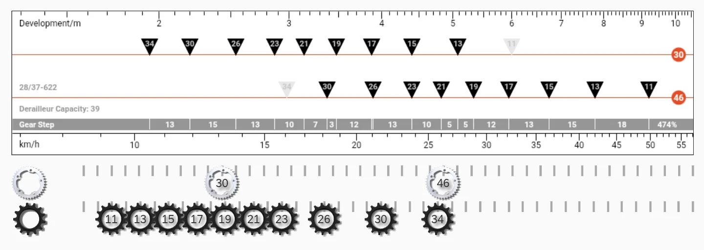

Fler tätstegade alternativ. Inte lika stora steg/hopp mellan växlarna. Större chans att en av växlarna är lagom för optimal kadens för en given hastighet, till exempel i klunga.
White GX LTD Shimano GRX FC-RX600 46/30T Shimano Tiagra CS-HG500-10, 11-34T (11-13-15-17-19-21-23-26-30-34T)

För gravel och racer är det viktigaste att cykelns geometri passar din kropp. Båda cyklarna har en ganska rejsig geometri. Det framgår inte av ditt inlägg vilken typ av cykling du har ägnat dig åt tidigare. En annan fråga är om du vill ha singel- eller dubbelklinga samt vilken utväxling du vill ha. Cues stora nackdel är att minsta kassetten har 39 tänder. För mig blir det alldels för glest även med dubbelklinga. För allt utom MTB tycker jag att dubbelklinga är att föredra pga det ger tätare steg mellan växlarna.
