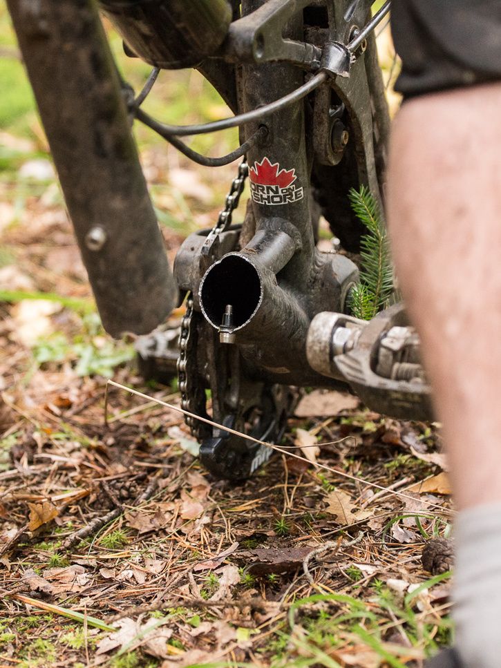

Jag har inte sett en masa om knäckta Bansheeramar. Jag vet faktiskt inte varför jag lyckas. Flaskställshålet är ju knappast en strukturell fördel:
Röret går alltså av i svetskanten och ner genom flaskställshålet. Vem vet, jag kanske har sjuk otur samtidigt som jag har erkänt svag självbevarelsedrift.
Kanske har det många förklaringar? Jag cyklar väldigt mycket, jag har cyklat mycket i stora berg med cykeln, jag gör dumma saker och jag är osmutt i mitt cyklande. Ramen ska fortfarande hålla en säsong.
[Sedernas förfall] Turner Burner/kedjestagslängd
Om röret börjat spricka från andra sidan så borde inte hålet för flaskstället ha något med saken att göra.
Edit: Att kapa sadelröret borde inte vålla några problem kan man tycka. Bara du hittar en sadelklämma med rätt dimension eftersom röret ofta är smalare under den. Går i så fall inte att återanvända med kapat rör.
Oj,det där är en väldigt illustrerande bild, svårt att inte inse att borrhålen haft betydelse där. Med andra ord, nästa gång välj underdimensionerat framför för felkonstruerat!
Det ser ut som de flyttat upp flaskhållarhålen på ramen till 2016, så det kan säkert ha varit ett problem för fler än Jofa.
Hehe, igår tänkte jag att hålen var kanske borrade fel på min ram, så jag letade upp bilder på den första som gick av. Den hade samma placering av hålen, så det ser ut som 2016 har fått hålen flyttade.

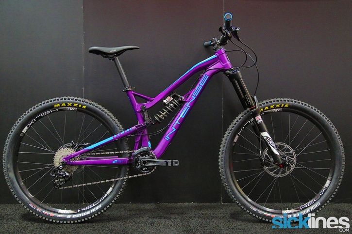

http://www.pinkbike.com/news/first-look-intense-uzzi-275-interbike-2015.html
BTW så lär det pågå förhandlingar om ett "beef-up" till en Rune i stl M, men det är bara hört "ryktesvägen"

Hehe sjukt bra bild? tror du de vill ha tillbaka din ram?

De snygga bilderna kommer med stor sannolikhet från Magnus Källström. Han kan detta med att fota!
Jag vet inte om Banshee kommer vilja ha tillbaka ramen, men jag tror ju knappast jag får någon ny dämpare och/eller droppouts. Baktraingeln är ju fortfarande hel, men framtriangeln kommer nog inte återuppstå denna gången :D

Så jävla nöjd över en käckt ram! Haha den där
Bilden borde du trycka upp stort och skicka till tillverkaren haha
