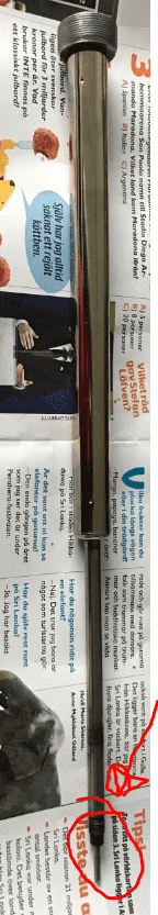

Antar att du redan uteslutit själva vajern (för mkt spänning). Nästa grej jag skulle testat är att smörja mekanismen som aktiverar droppern. Går inte helt tillbaka kan det säkert ge sådana symptom. Lycka till!
Serva billig dropper post: Red Cycling Products

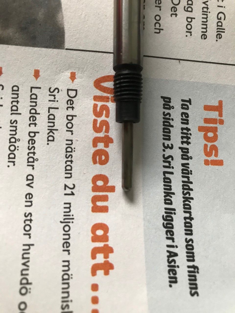

Har tagit isär den nu och det verkar som att "pinnen" som vajertriggern ska aktivera är helt slapp. Ingen fjädring alls. OBS det är tryck i droppern när man trycker på den men den åker alltså upp direkt och det går inte att låsa den.
