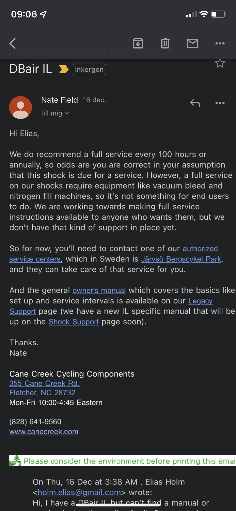

Fick svar från Cane Creek också.
    97.8 KB · Besök: 120
