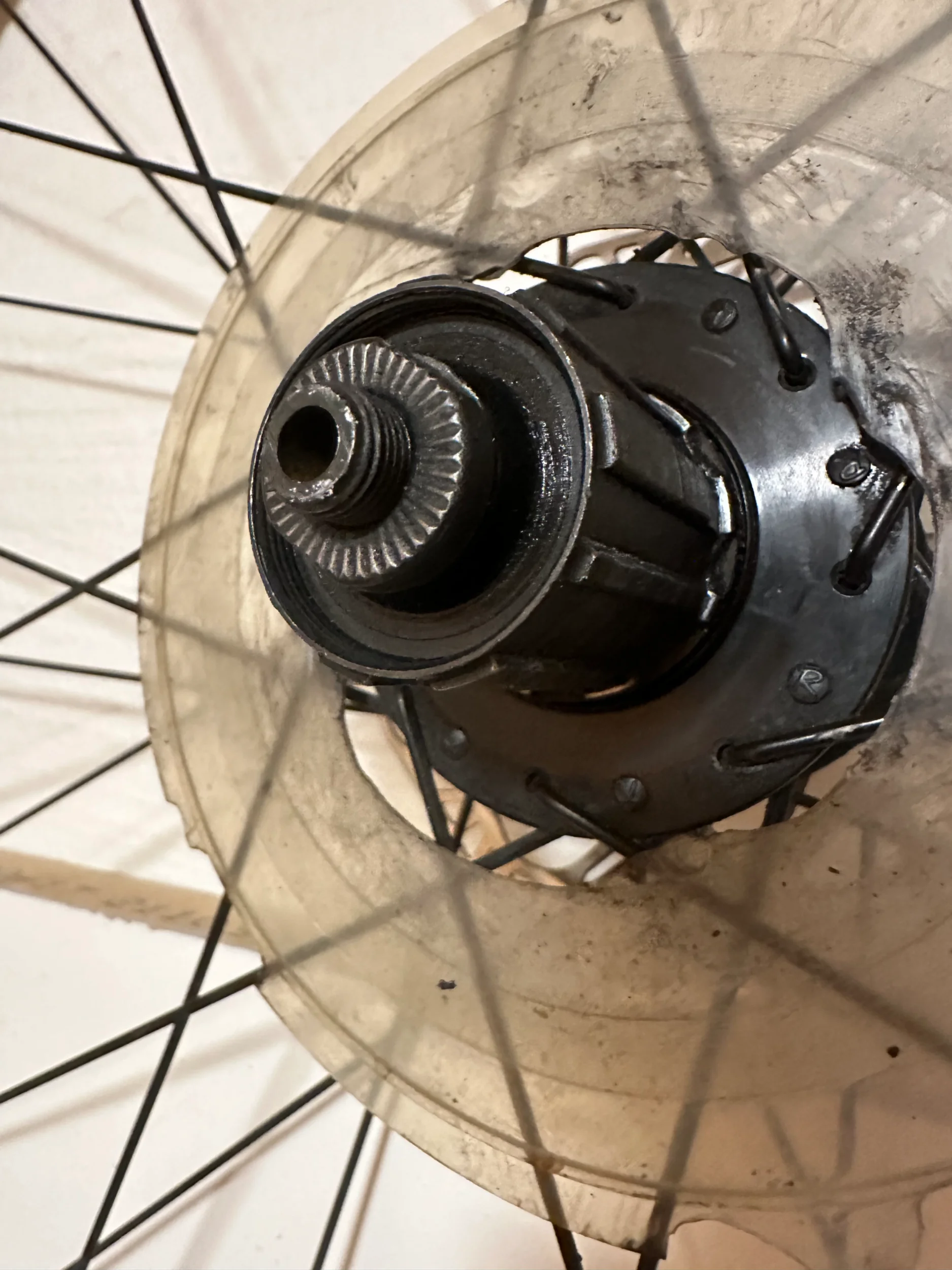

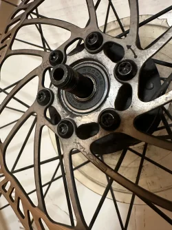

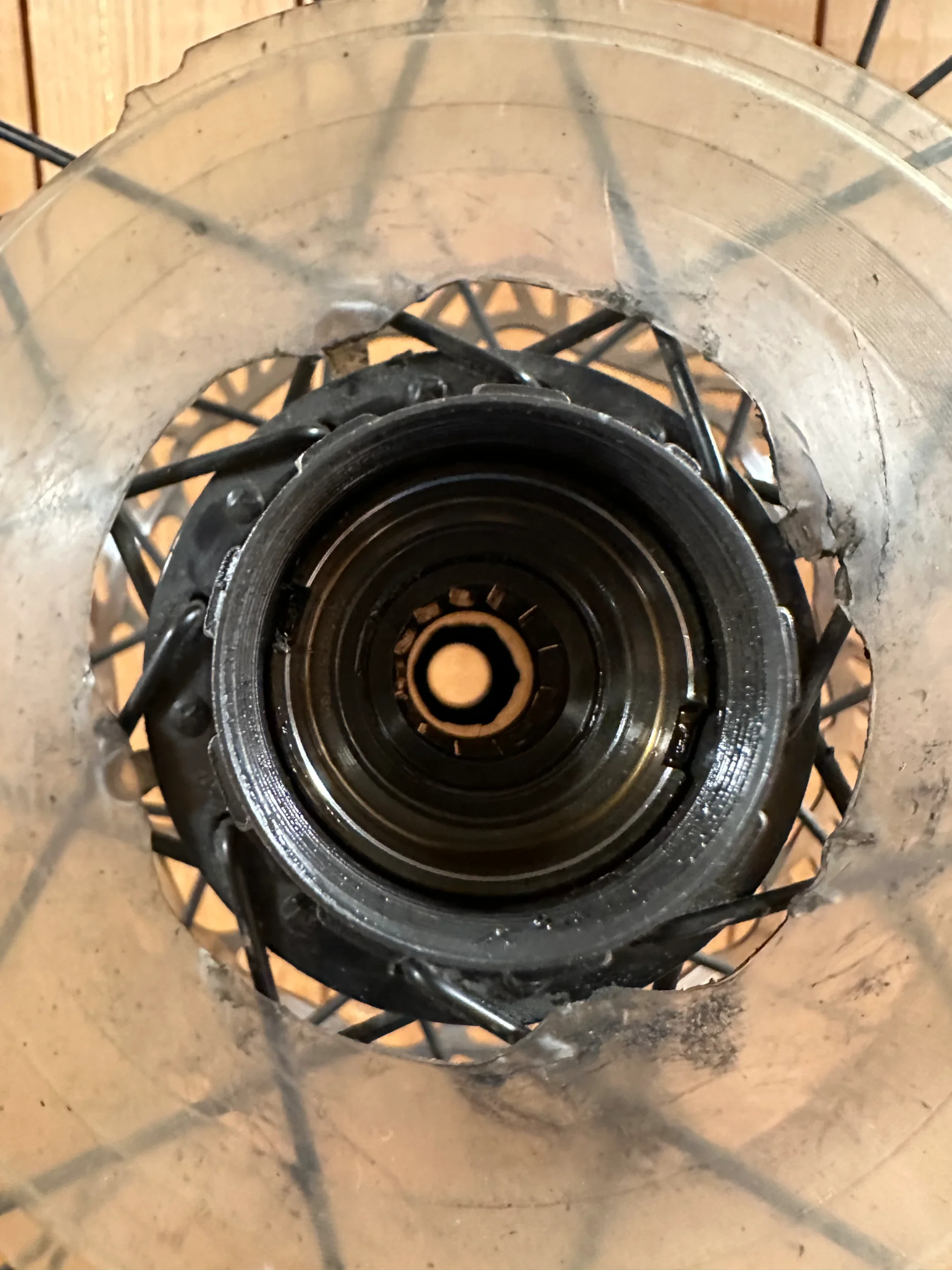

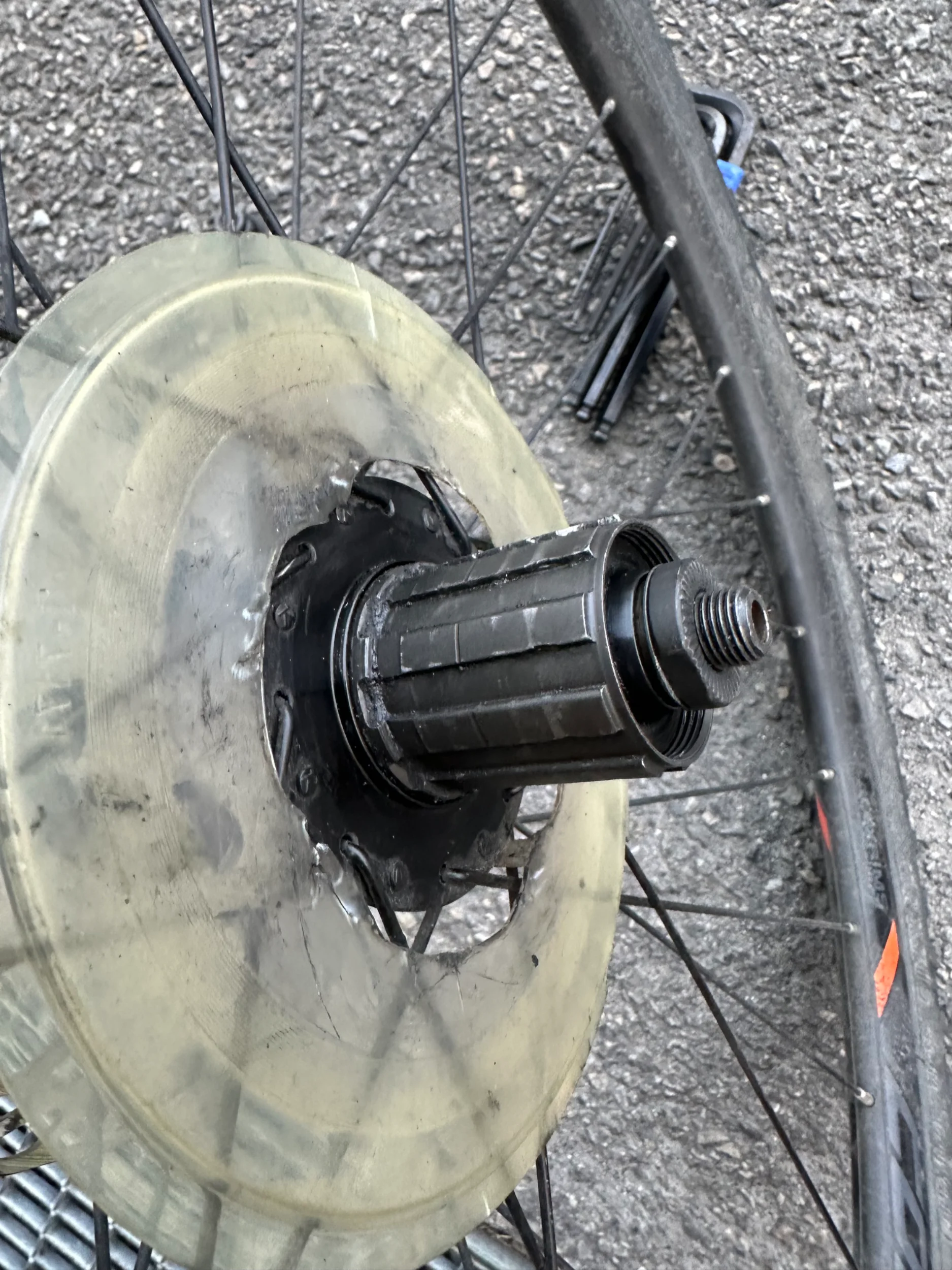

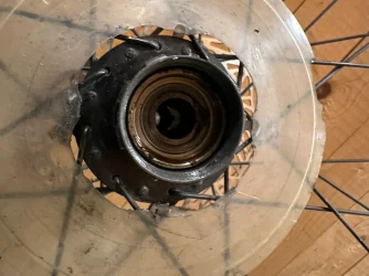

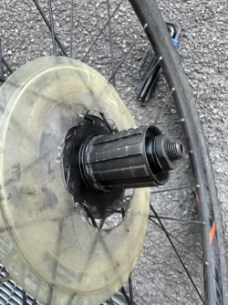

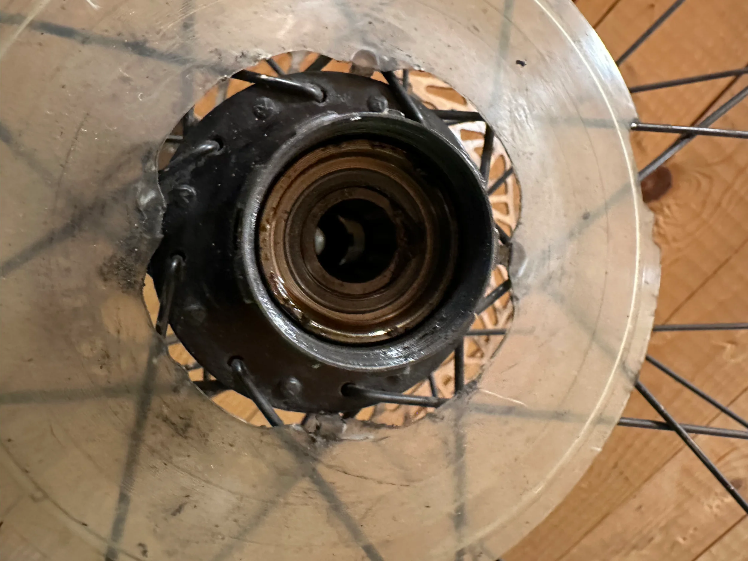

Hej, jag har en merida CX där frihjulsmekanismen inte helt fungerar. Tramporna vill snurra med kedjan och kedjan lägger sig ibland så den släpar längs hjulet och det känns inte helt tryggt. Jag har försökt få bort bodyn men bara kommit så långt som bilderna visar innan det tar stopp. Det sitter alltså en liknande mutter som sitter utanför bodyn på sidan med skivbromsen men den går att få loss. Det går däremot inte att få loss den mutter som sitter utanför bodyn och det går inte att knacka ut den gängade axeln heller.
Jag har tittat igenom ett gäng youtubevideos och min enda förklaring är att det ska vara en sådan ”cone” men jag tycker inte att det ser ut så och jag har ingen sån nyckel att prova med. Är det någon som möjligtvis har en bra aning om hur det funkar och vad jag ska göra för att kunna serva bodyn?

Har aldrig jobbat med den typen av lösning men av bild 2 ser det ut som att det borde gå att knacka ut axeln från den sidan. Borde i så fall släppa ganska lätt utan övervåld
Service av body men får inte bort den
Om det sitter låsmuttrar som inte nås inne pga hubben så ska den nog lossas på andra sidan som du gjort.
Jaha, det är det du menar, du har ingen konnyckel.
Det måste du nog ha oavsett.
Jag har ett nav som sitter utan låsmutter där endcaps spänns med mothåll på andra endcap men då hade det varit löst nu...

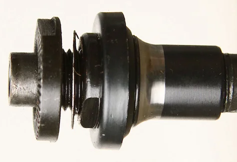

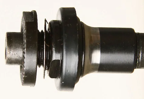

På kassett-sidan, den yttre muttern är en typisk kontra-mutter till en lager-kona:
Kolla noga på delen innanför den yttre muttern. Finns det två parallella spår för en kon-nyckel där?
Visa bilaga 785591

Ja det är det här jag tänker om jag missar också men jag ser inte att det skulle finnas utrymme för den muttern. Jag har inte den bästa bilden men bifogar den för att ni ska kunna se också. Jag tycker det ser tight ut att få in någonting mellan muttern och bodyn..
Så tänkte jag också då jag inte förstår hur den sitter fast annars. Men jag provade att knacka så hårt man vågar utan att förstöra gängningen och det kändes stumt. Det är ju dock alltid svårt hur mycket man ska ta i..

Ser du på den senaste bilden jag laddade upp? Jag tycker det ser ut som att det inte finns något mellanrum mellan body och muttern. Ja jag drar mig alltid till sånt och krånglar till det istället men här är jag inte ens säker på att det löser uppgiften och vilken storlek som i så fall behövs.

Men då borde det betyda att den skulle ha lossnat eller gått att slå ut ifrån det läget som jag har på bilderna?

Bilden är inte så bra men jag ser inte att det skulle kunna finnas en mutter till på drivsidan.
Enda möjligheten jag ser, som också skrevs ovan, är att knacka ut axeln genom att slår på den från icke-drivsidan. Det måste finnas en lager på drivsidan, precis som som du ser på andra sidan. Den borde komma ut då, tillsammans med axeln. Sen är frågan om du så hittar mothåll för att tar bort muttern ...
EDIT: och jag hoppas att lagret överlever knäckningen.

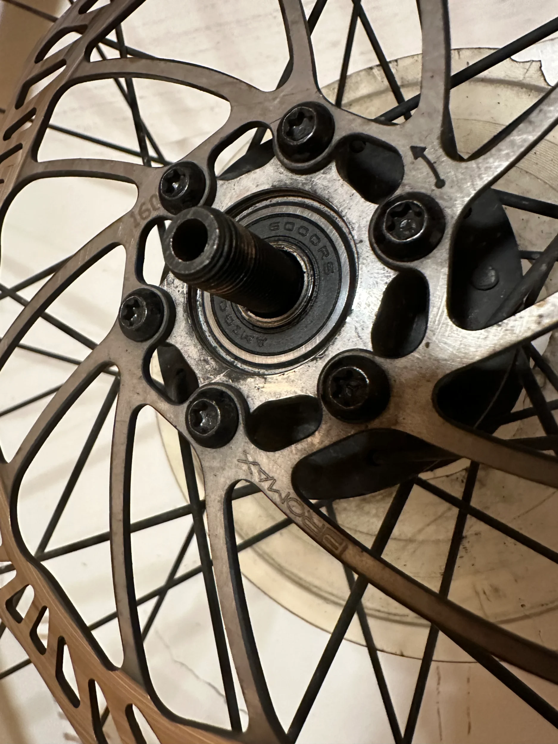

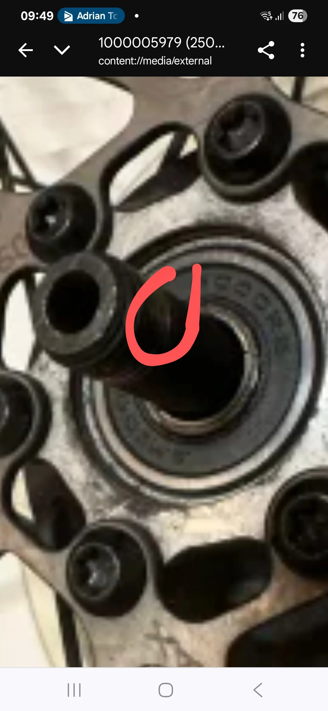

Hej igen, dags för återkoppling. Jag slog hårdare och hårdare och var precis på väg att ge upp när jag märkte att den rörde lite på sig. Mer kraft var alltså lösningen. Jag hann bara testa att trycka ner en 10 mm insexnyckel vilket var det största jag hade men den var för liten. Jag har inte riktigt hunnit kolla vad nästa steg är men det kanske är någon som har tips?
    251.7 KB · Besök: 66
    213.3 KB · Besök: 54
Gissar på 12 mm insex, men kan vara 11 mm.
Jaghar tagit isär nåt liknande för länge sen. minns att det var 11mm insex som behövdes. Just den storleken som aldrig ingår när man köper en sats med insexnycklar...
