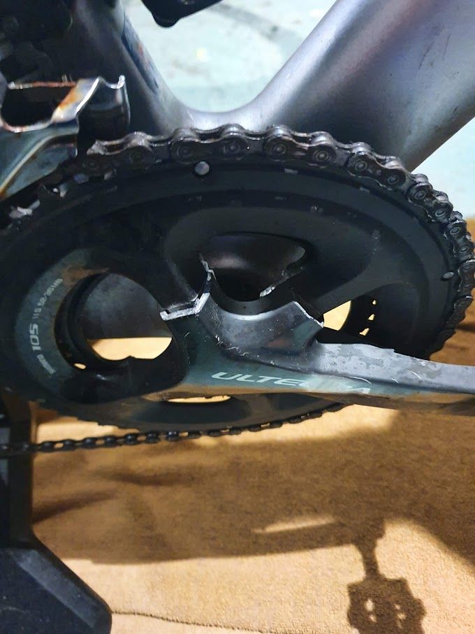

Lämnade in cykeln till Bikefixx pga klickande ljud från vevpartiet. Klickandet härledde de inte till vevpartiet utan vevlagret, däremot hittade de en annan liiten spricka när de inspekterade. Skickade vevpartiet till Shimano, som nu svarat att de kommer byta ut det. Material kommer i November.

Har du drabbats av ett defekt vevparti eller skadat dig pga ett defekt vevparti?
Ja, det skall bli intressant att se utfallet i USA. I Sverige tror jag inte ens att fallet skulle tas upp i domstol. Inga av målsägande har drabbats av fysisk, materiel eller ekonomisk skada.
De nämner 22 kända fall med skador från skrapsår till fraktur. Jag tycker fallet ser lite magert ut nu, men om personer som drabbats av skada träder fram kanske de har bättre möjligheter.

Hej.. Vad jag har läst så är det 6 fall med allvarlig skada. Minst 5 för många. Shimano har känt till problemen i 11 år. Och, tills nu, vidtagit nada åtgärder. Jag kan nog inte låta bli att tänka på vad Shimano sade för runt 20 år sen när de första kolfibervevarna kom, jag tror att FSA var först. "Nä, kolfiber är inget bra material till vevar. Det ska vara aluminium som vi använder och ska fortsätta med". 1. De fick kröka rygg och tillverka, eller köpa in, 500 vevpartier till DA 10delat. Det sved nog. 2. Deras eminenta teknik med att limma ihop två aluminiumplåtskållor visade sig vara ett ordentligt bojsänke jämfört med de kolfibervevarmar som andra, de flesta, har använt och använder. Det sved nog. Japansk stiff upper lip ska svida fett i plånboken, 11 år för sent. Och nej, jag har inte drabbats själv, har inget Shimano på mina seriösa cyklar och det är inte nödvändigt för mig att jag ska drabbas för att kalla rövhål för rövhål. mvh borano20

Jag demonterade min 6800-vev och lämnade in till SCS i Stockholm tidigt i oktober, gissar jag (ville inte göra det onödigt jobbigt för Jesper), jag hade själv inte sett någon delamination på veven, men det hittade Jeppe, och Shimano accepterade det som en recall. Igår kom det nya, tur det varit off-season (och att jag har en annan vardagscykel). Inte SCS fel.

Jag lämnade in mitt Ultegra 6800, men de hittade inget fel. Jag är väl för klen.
Var glad över det.
Ersättningsveven jag fick var, kom jag på så småningom, av den nya f08-sorten, som inte har samma utskärning för klingorna som 8000, fast båda står som Ultegra.
Så nu har jag en Sora-vev, en Ultegra 8000 och en Ultegra f08, alla med samma hålmönster, men alla med olika form för utsidesklingorna....

Har inspekterat mitt ultegra vevparti och kan inte se några konstigheter. Tagit bort veven från cykeln och skruvat bort klingorna. Borde jag ändå lämna in hos handlare för en kontroll? Gör de något mer än visuell inspektion?
Eftersom allt ligger i delar så tar det ju ingen direkt tid i anspråk förutom att jag måste ta mig till en butik i så fall...

Min lbs kollade lite snabbt på vevpartiet och konstaterade att allt såg bra ut. Tog ett par minuter, men då hade jag skruvat av klingorna i förväg.

Här är, vad jag kan förstå, den officiella inspektionsinstruktionen.
Jag lämnade in min vev på Sigge cykel i vinsta, eftersom jag bor nära. I stan tror jag att Jarla Cykel är Shimanocenter.

Låter som jag lika gärna kan skippa att åka förbi service då mina vevar inte uppvisar några tecken på skada enligt shimanos bilder (hör till sista batchen med problemet).

Nu rör väl detta iofs tillverkningsfel. Som jag har förstått det läcker det in vatten och efter en tid så släpper sammanfogningen

"Last year, Shimano recalled 760,000 Hollowtech II road cranks in the USA and Canada after a reported 4,519 incidents of cranksets separating, resulting in six reported injuries, "including bone fractures, joint displacement and lacerations", according to the United States Consumer Product Safety Commission."
