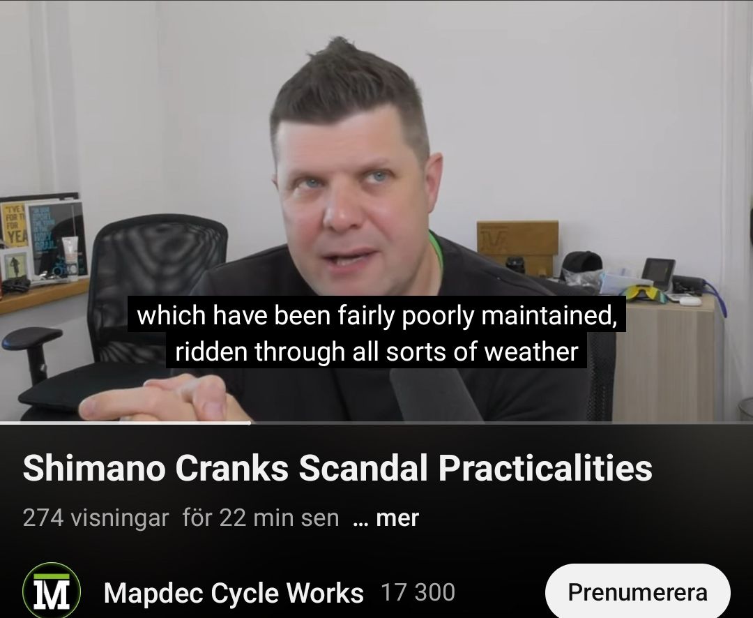

Alla bilder på trasiga vevpartier jag sett ser ut som skit. Använda i dåligt väder och underhåll.
Har man fina grejer så måste dom skötas. Skall man träna och pendla i skitvänder, använd billigare prylar. Easy peasy.
