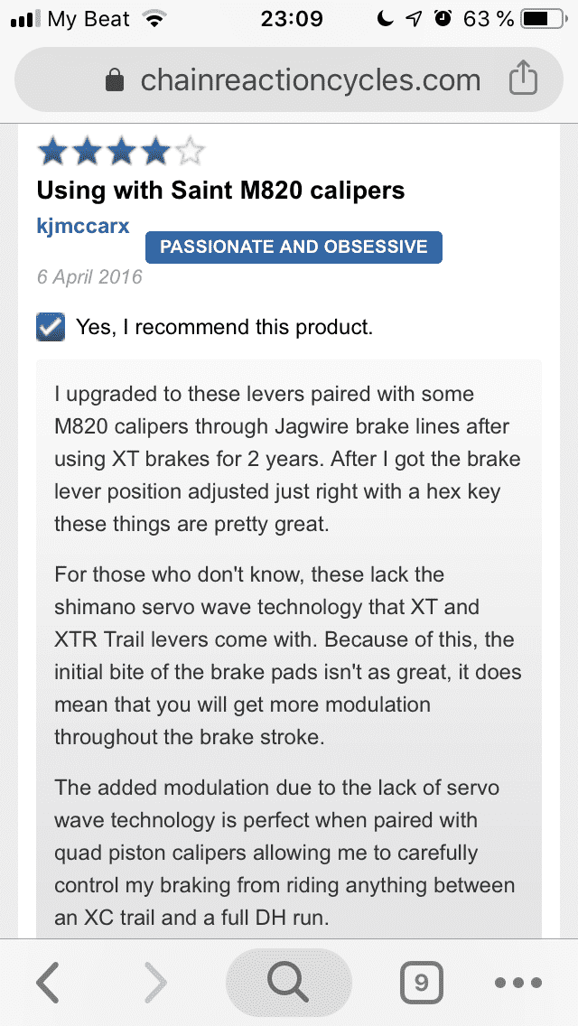

Väldigt nöjd med dessa. Enligt efterforskningarna jag gjorde innan köp är väl servowave lite annorlunda designad för mer ”känsla” vid ingeppspunkten. I övrigt har de samma hydrauliska ”hävarm” som saint och borde leverera samma kraft.
Shimano BR-M820 vs M9120
larsaw sa:
Är det inte XTR som finns i en version med och en version utan ServoWave?
Citerar mig själv, verkar vara M9000 RACE som saknar Servo-Wave.
Allt baserat på denna ”user review” hos CRC...

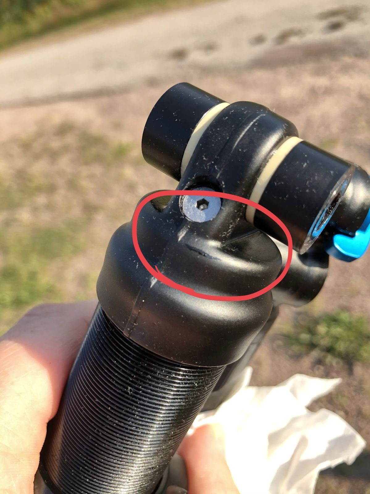

En FOX DHX2. Rullat en & halv säsong typ, spricka i godset.
Började på träningen i Gesunda med att det fuktade lite på underröret. Trodde det var stänk från vattenflaskan blandat med allt damm som var i spåren. På träningens sista åk gick nog sprickan upp mer då den tömdes helt på olja & tappade all form av kompressionsdämpning. Trodde först det var packningen bakom övre skruven med Per på Racing Bike Sweden bevisade motsatsen.
Dock har jag varit så sjukt nöjd med dämparen att det fick bli en ny likadan.
