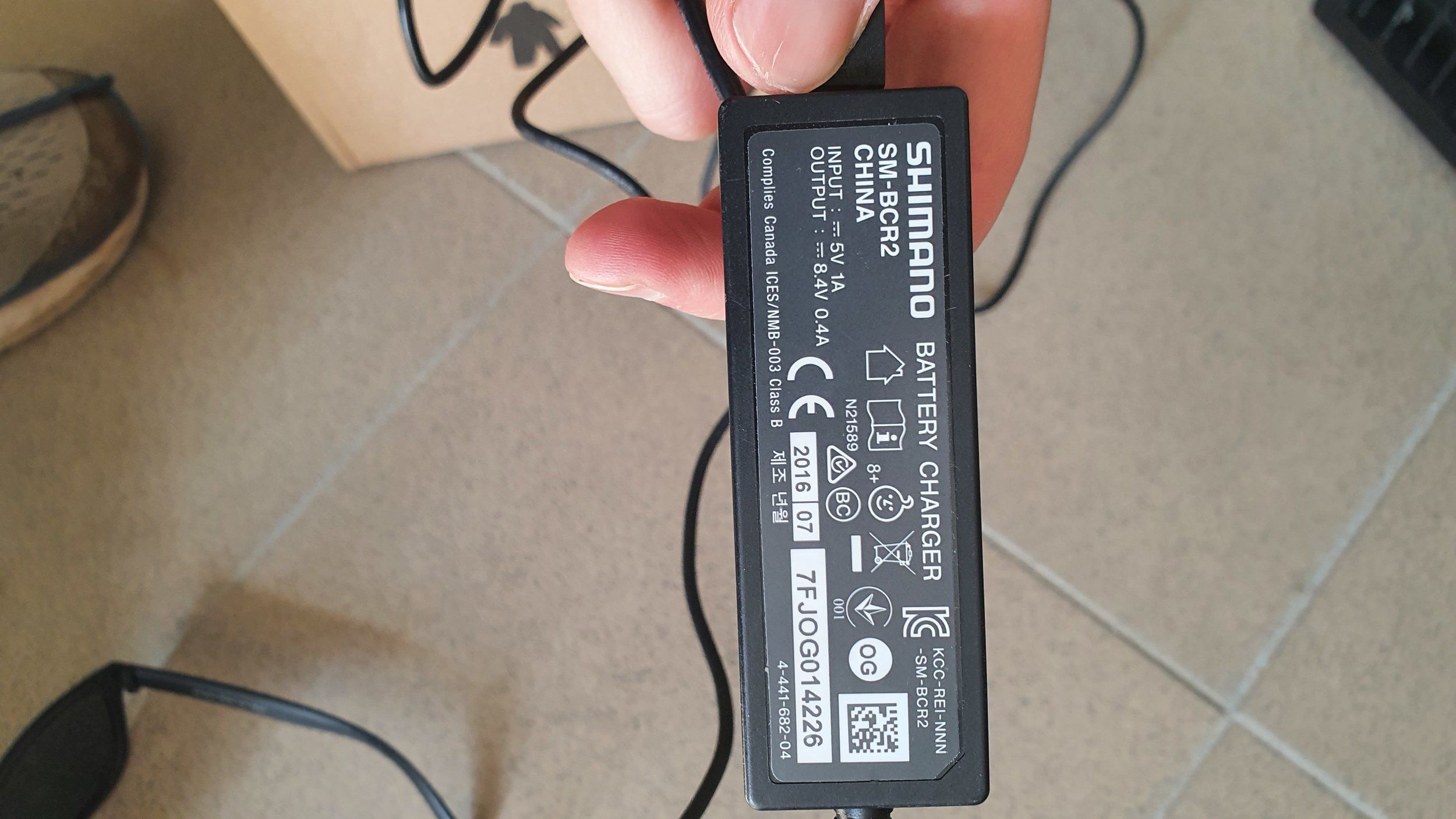

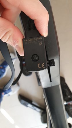

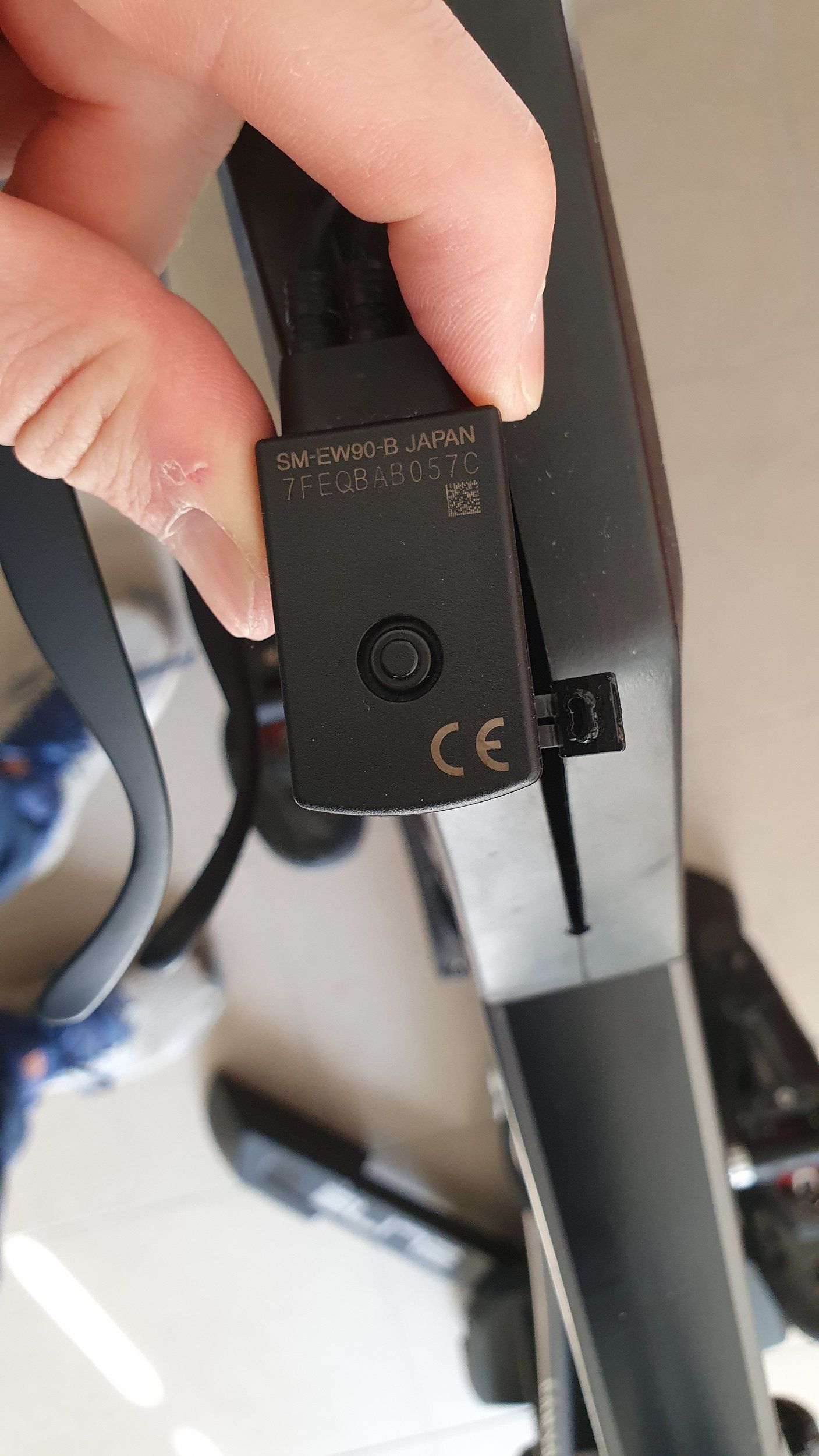

Hej igen!
Jag har nu tagit kort på alla de viktigaste komponenterna så ni ser vad jag har för grejer:
1 SM EW 90 B (junction-A)
1 shimano ultegra (växelsystem)
1 shimano SM BCR2 (laddare)
Så kan jag göra justeringar med detta system utan extern apparat likt det du beskriver nagge?
Och är det de steg som beskrivs i bifogad pdf eller hur bör jag gå till väga?
Tackar på förhand!

Shimano Di2 - Behov av justering av inställning?
Jo absolut! Men för det första funkade det inte att följa de instruktioner jag hade från början så vore bra att veta vad som gäller med den setup jag har. Och för mig som totalt obildad vad gäller cykelprylar är jag väldigt tacksam för input vilka instruktioner som borde gälla för mitt fall.

Läs den sidan i pdfen så ska du kunna justera växlarna om det är vad du vill göra.

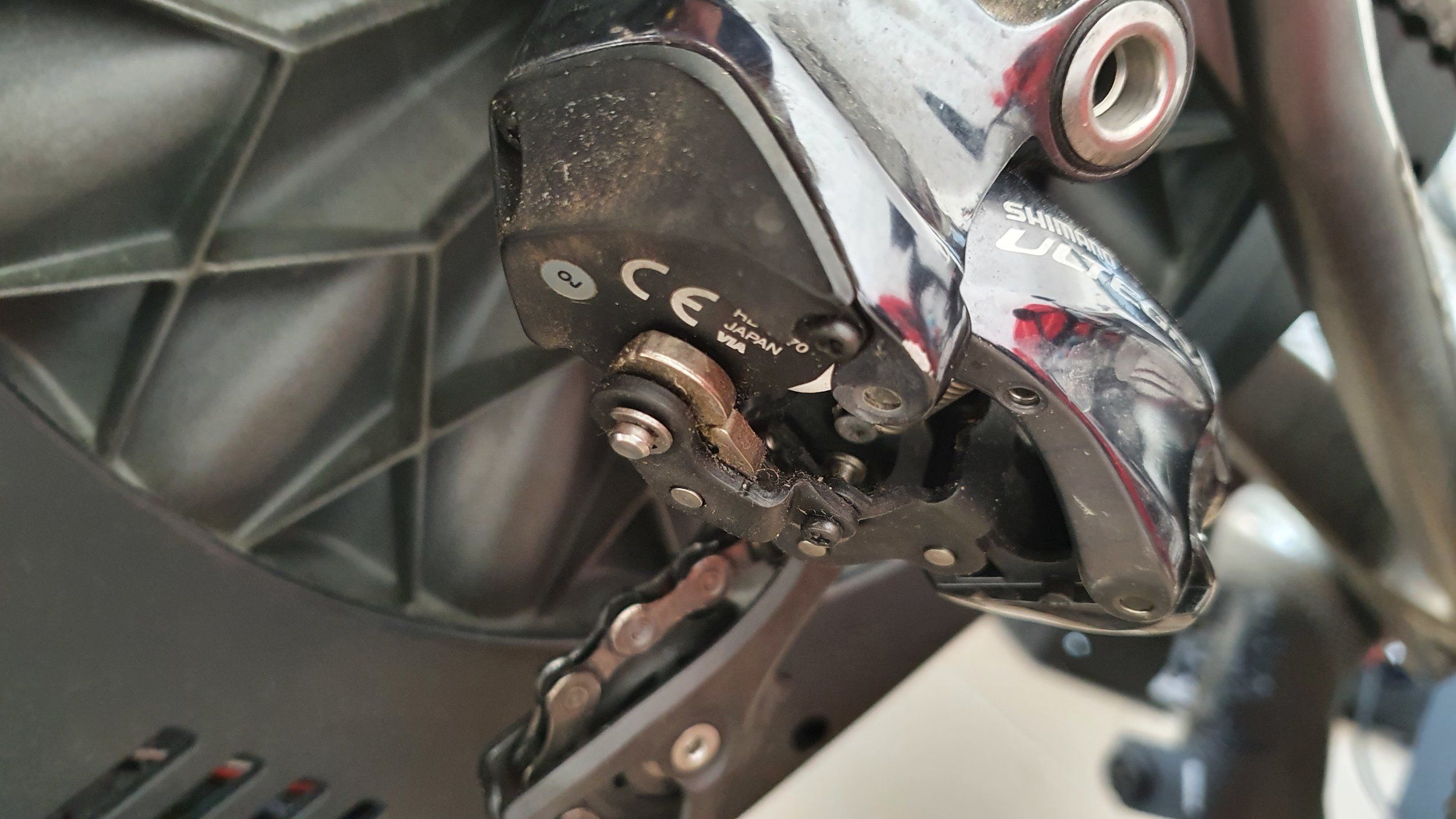

Är det bakväxeln, som kanske funkade ua tidigare, du tycker behöver justeras så tror jag att växelörat fått sig en törn och behöver justeras i stället.

E-tube project ver 4.0.4 är den sista som har support för SM-BCR2.
Den bakre växelföraren är enkel att justera, men den främre är vek och böjs lätt. Har haft chain suck som böjde plåtarna något och skrapade mot vevarmen. Var tvungen att böja till plåtarna något för att kunna fortsätta turen. Har senare justerat växeln elektroniskt.
