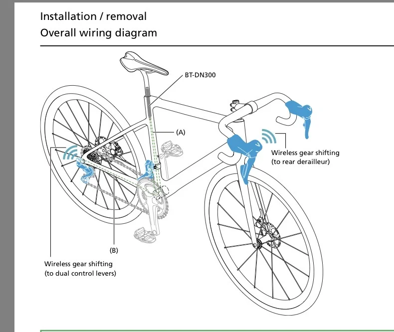

Har en Raymon RaceRay 9.0
Med Shimano Ultegra Di2, RD-R8150 bakväxel.
Mitt problem är att batterikabalen till denna bakväxel lossnade och trasslade in sig i kassetten och gick av.
Har försökt och leta på Shimanos hemsida om info om denna kabel utan större framgång.
Har någon mer info eller länkar till annan dokumentation gällande Di2 Ultegra?
Går denna kabel direkt till batteriet som sitter i sadelröret eller finns de "central" nere vid vevpartiet, hittar inga bra skissar?
Tacksam för all hjälp man kan få
Shimano Di2 manualer & info?
Rakt från växel till batteri.
Tack, får försöka pilla loss hela stumpen av kabeln och se om jag hittar en lämplig reservdel.
Borde ju gå att tejpa ihop en ny kabel med den gamla (antingen från batteriet, eller från växeln) och dra in den nya med den gamla. Längd borde ju gå att uppskatta som kedjestangslängd+sadelrörslängd+~10 cm extra i varje ände.
Så på youtube ett fall där man tvingades och plocka bort vevparti och velager mm, så få hur det är draget på denna cykel. Men tack för infon.
