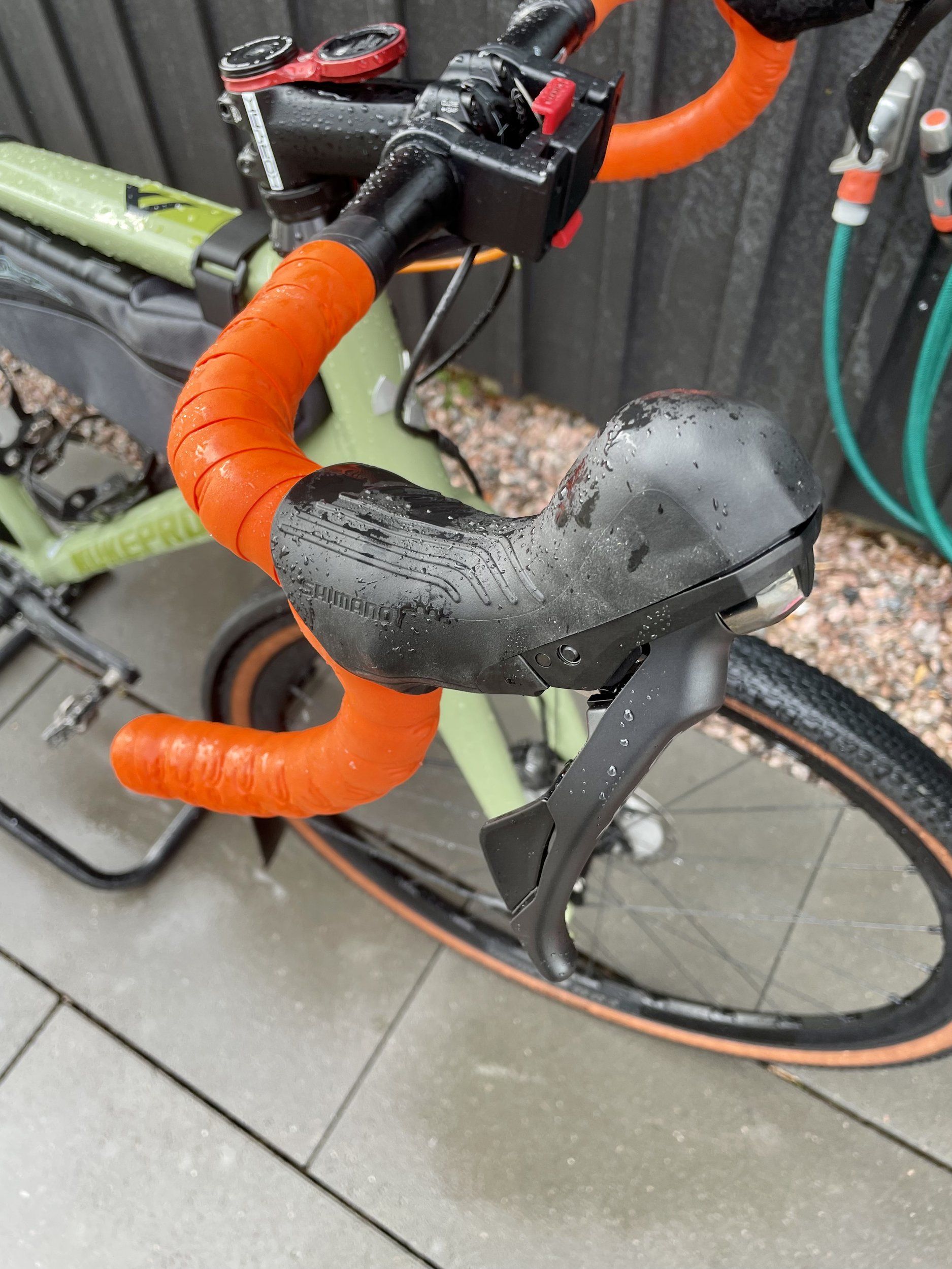

Mitt 11-växlade högerreglage till min gravel packade ihop första timmen på semestern, så cykelsemestern är lite hotad just nu.
Kan bara växla mellan de två högsta växlarna just nu.
Fått det att fungera när cykeln hänger uppochned i mekstativet, så det känns som det är något skitfel egentligen.
Har i alla fall inte givit upp om att få igång det.
Har hittat ett Shimano 105-reglage till salu att ha som en temporär lösning till det går att beställa ett nytt GRX (om 14-15 veckor).
Tråkigt dock med 2000 spänn för en hyllvärmare.
Finns det någon roligare lösning (förutom att få igång nuvarande reglage)?
Byta till någon Sram AXS-lösning (finns säkerligen inte i lager)? Har ett par passande hjul med X01 Eagle-kassett monterad.
Köpa en hel GRX-grupp (även DI2), fruns gravel skall få GRX ändå.
Ser dock dystert ut med leveranstider på egentligen allt. Ett 105-reglage kanske ändå är en rimlig lösning för att få trampa snart igen.

Det finns en problem med GRX växelreglage där den inte drar med vajern när man börjar vid högste växel. En polare har haft den problem några gånger efter har tryckt ut baxväxeln när bakhjulet togs bort. Enda lösning då vekar vara att delvis demontera delar i växel reglaget och sätta ihop igen, men jag vet inte mer än det. Tror dock att den inte växlar alls i så fall, inte bara mellan två växlar som in din situation.
EDIT: vet inte om det var demontera eller bara öppna som du har gjort för att sätta in vajern rätt.

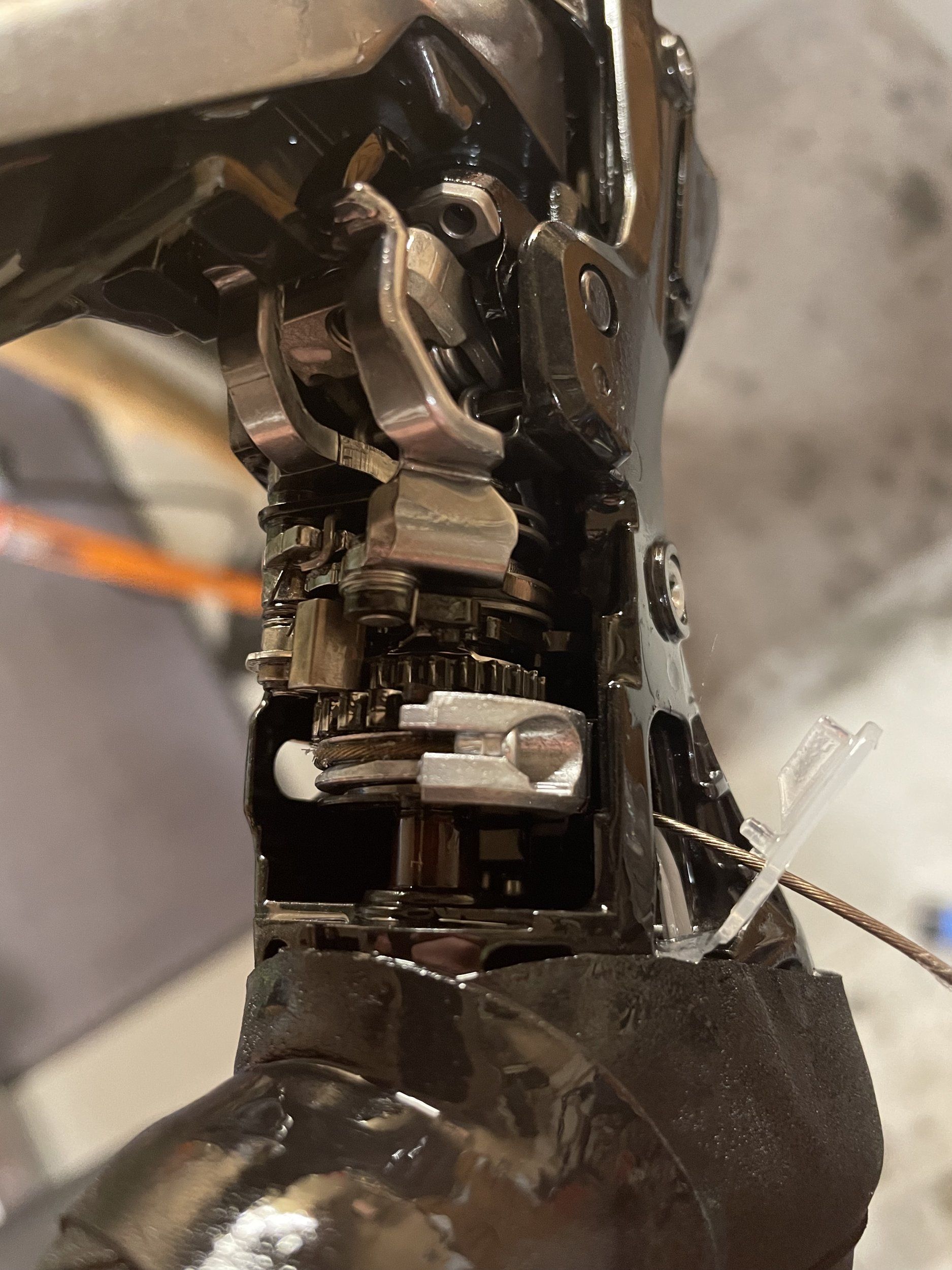

Läste just på nån engelsk sajt om två små fjädrar (tror de syns i mitten av din bild) som kan hoppa ur spår på Shimanoreglage.
Minns inte var jag läste men du kan möjligen titta noga där OM det är orsaken.
(har bara Sram själv så det är inget jag är säker på)

Gissar att det kan vara samma problem polaren berättade om.

Med reservation för att jag aldrig har skruvat med reglaget så tror jag fortfarande att den nedre änden av din fjäder sitter fel

Om det är den här, som du länkade till i en annan tråd, så är det inte samma fel som jag har.
Mitt reglage går inte att rubba och i länken så går det att rubba men greppar inte tag.

Jag hade gissat att de ska sitta på varsin sida av den lilla klacken som en fjäderände sitter på. Då går mekanismen förhoppningsvis tillbaka till ett sorts jämviktsläge efter växling. Fast det är en ren gissning.

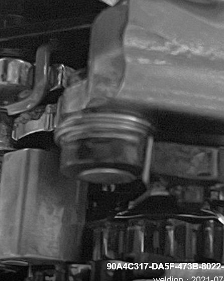

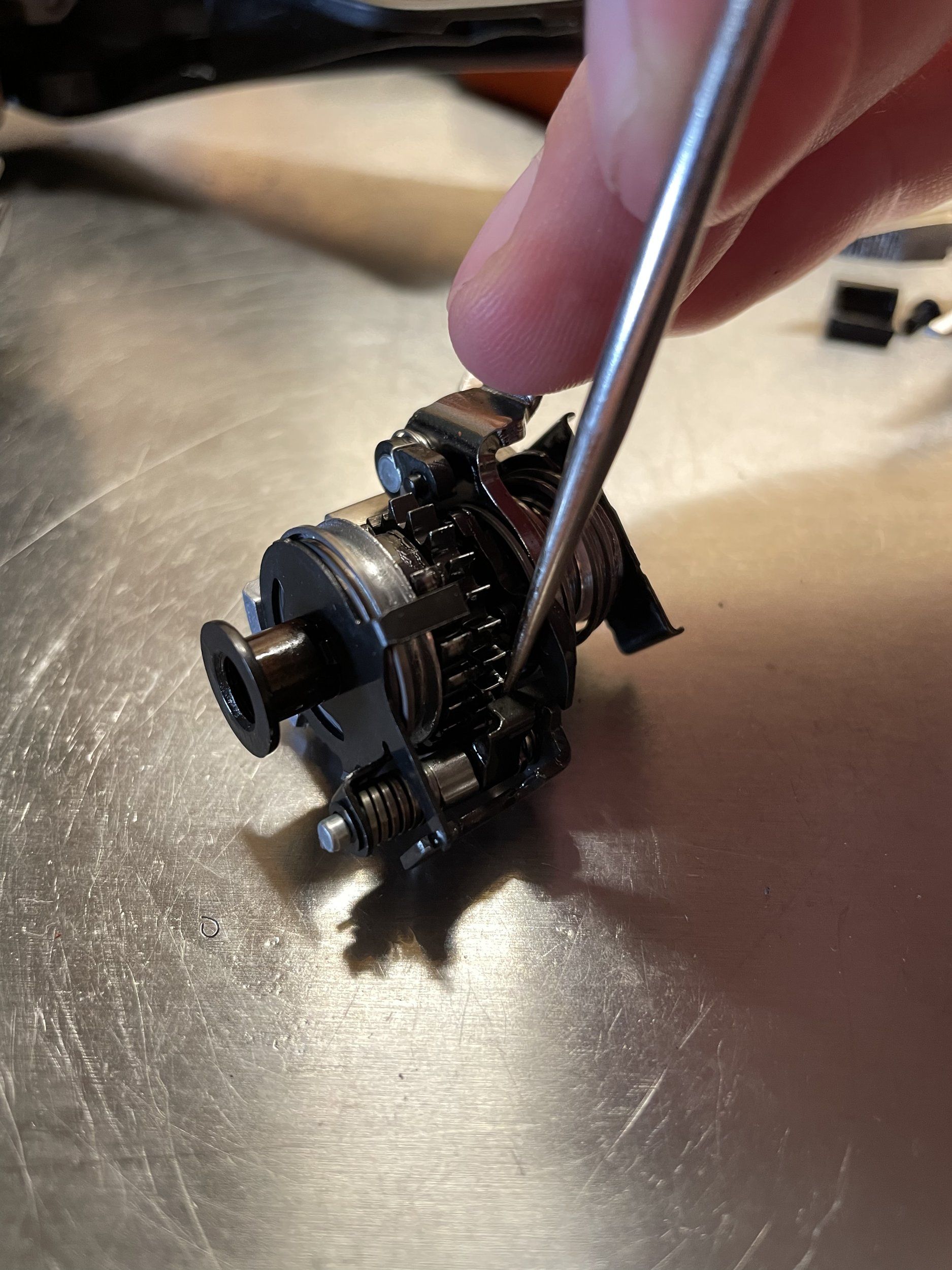

Nu har jag haft möjlighet att kika lite mer på växlingen.
Klack nr 1 är fjäderbelastad och fjädern fungerar fint. Den sköter växlingen till lättare växel.
Klack nr 2 är också fjäderbelastad och fjädern där fungerar fint. Den klacken sköter växlingen till tyngre växlar.
Frågan är vad drevet närmast vajer-”hjulet” har för funktion. Klacken för att gå till en lättare växel löper inte över det drevet. Är det någon fjäderbelastad klack drevets ovansida?
Reglaget fungerar fint när det är uppochned, vänder man det rätt så är det kass.
Kuggarna ser ändå rätt slitna ut.

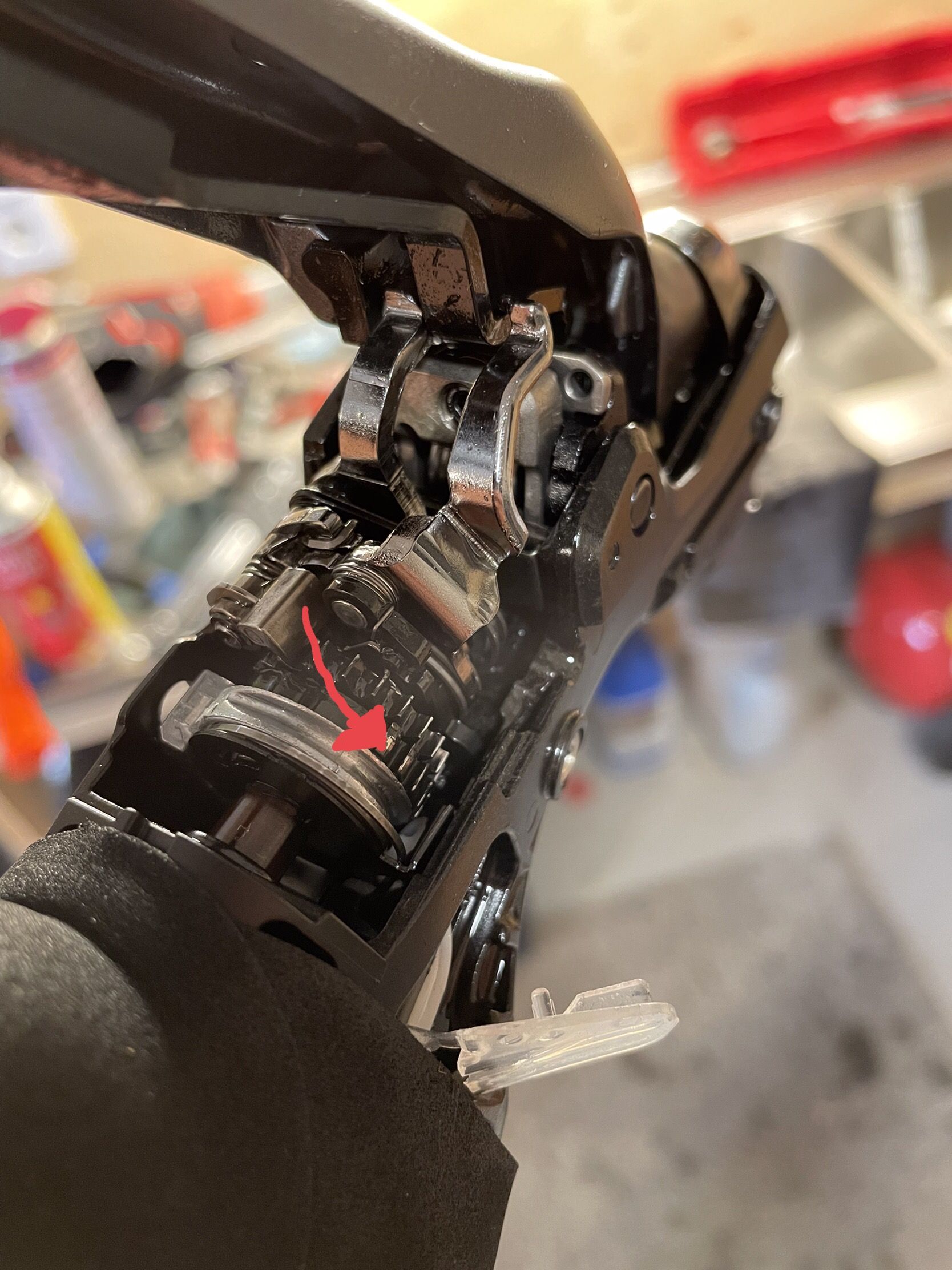

Ok. Jag trodde att skåran precis där pil 2 slutar var gjord för en fjäderände. Tyckte mig se änden på en tidigare bild, men det var nog något annat.
Shimano GRX växelreglage slutat att fungera - hur löser jag detta?
Till vänster om klacken där den röda pilen börjar trodde jag att det sitter en fjäderände som hamnat på vift

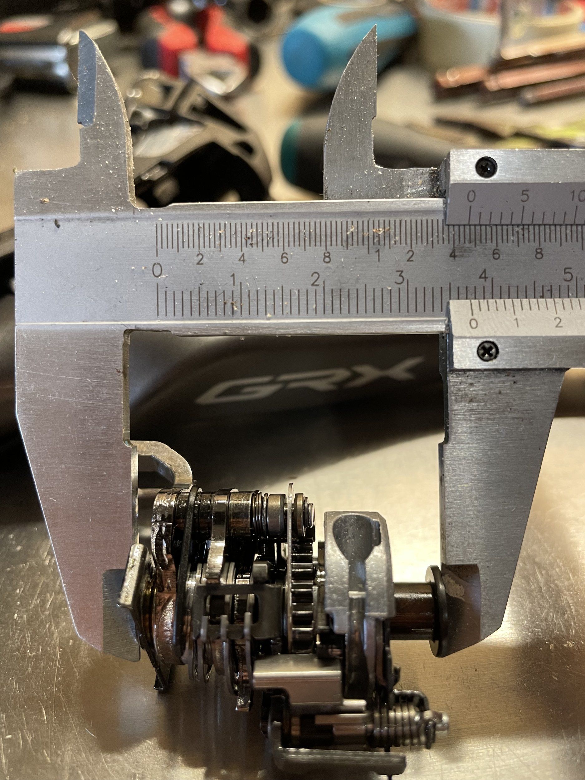

Nu så har jag plockat bort reglaget från hojen. Nu så blir det att gå till botten med problemet.
Kanske skulle anlita farbror som är hobbyurmakare och modelljärnvägsbyggare. Småpillsvan.

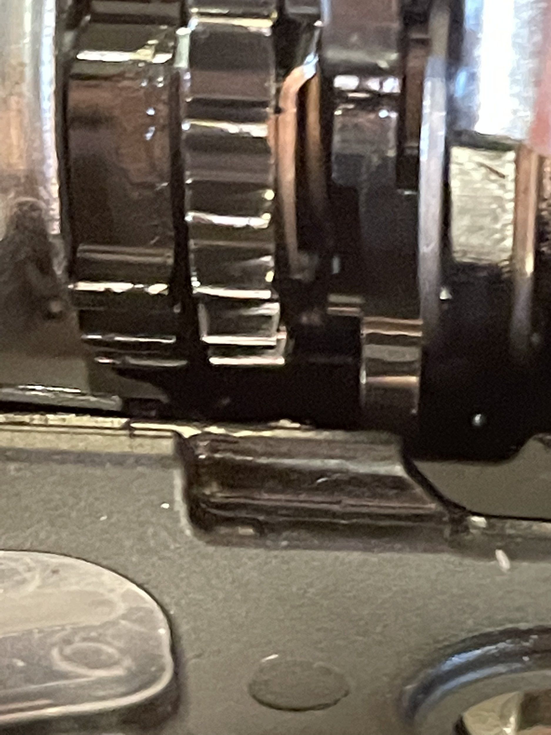

Nu är nog felet hittat.
Där nere under dreven ligger något som rör sig väldigt lätt.
Vet inte om det sitter fast och att det är något som skall vara fjäderbelastat eller om det är något som gått av och ligger och skramlar.
Då är nästa fråga följande: någon som vet om man kan köpa mekanismen löst eller om någon har ett kvaddat reglage att sälja?
