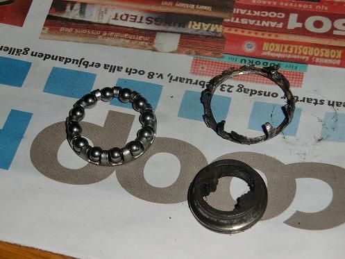

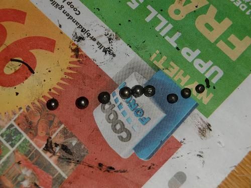

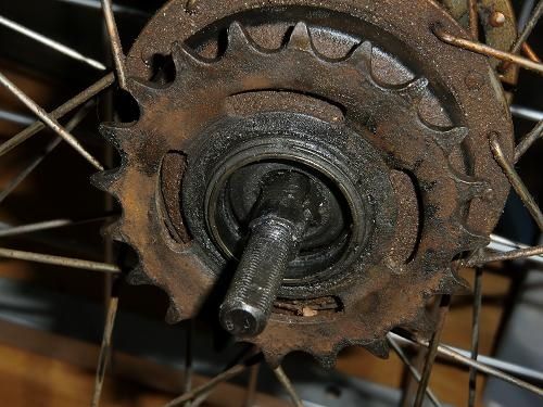

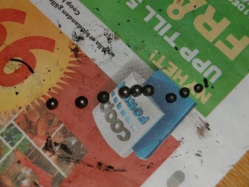

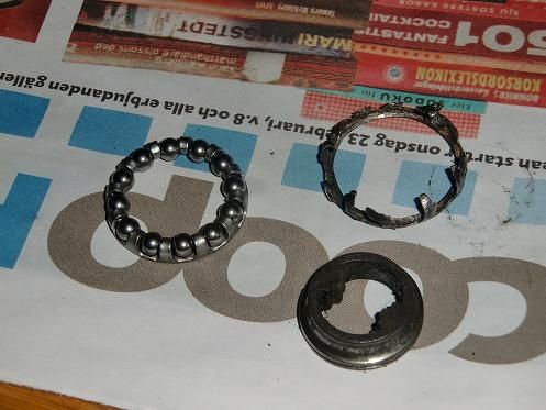

Så tänkte jag att jag skulle reparera, öppnade och tittade. Jag hittade snabbt det som var problemet, kullagret på drevsidan av nexus var förstörd, och kulorna var nu av olika storlekar.

Efter jag påbörjat reparationen och fått ihop alla delar, så fanns det fortfarande ett litet glapp i navet, och det gick itne att spänna mer ihop.

Det nya kullagret sprängdes till bitar efter ca 4 kilometers färd, och jag fick ekra om hela hjulet och sätta en shimano 3 växlad nexus istället.

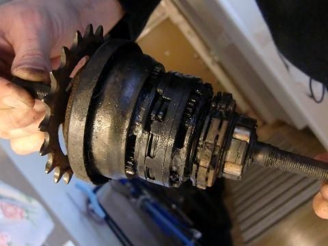

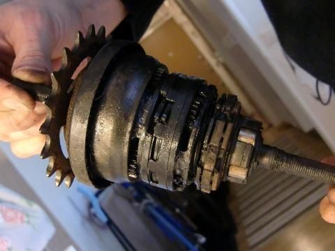

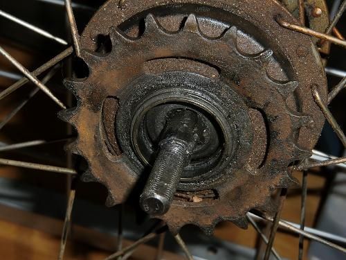

Dock tänkte jag göra en staty av innandömmet av nexus 7 som ser såhär häftig ut.
Om man öppnar den mer finns en massa häftiga fjädrar och små kullager som rör sig, och allt kan man klicka ihop om man är lite händig. Ser riktigt häftigt ut men jag gklömde o ta bilder + att jag var riktigt nerskitad på händerna.

Dock bara, nån som vet varför det uppstått ett glapp i nexusnavet från första början.
Glappet låg både på baktrumbroms, och vid drev kullager sidan.
Glappet fanns där innan reparation och efter reparation, (byte av den köttade kullagerhylsan).
Det gick itne att spänna hårdare så att det blev tight, varesig från trumbroms sidan eller från drev sidan.
Mina aningar är att nåt piss blivit nedslitet och så kom det in vatten o spräckte nånting när det frös, så att ett glapp uppstod så att kullagret i sin tur glapade och gick sönder när det inte fick ligga tight mellan lagerbanorna.
Synd för växlarna och allt annat funkade. Trist att man itne kan bättre.
