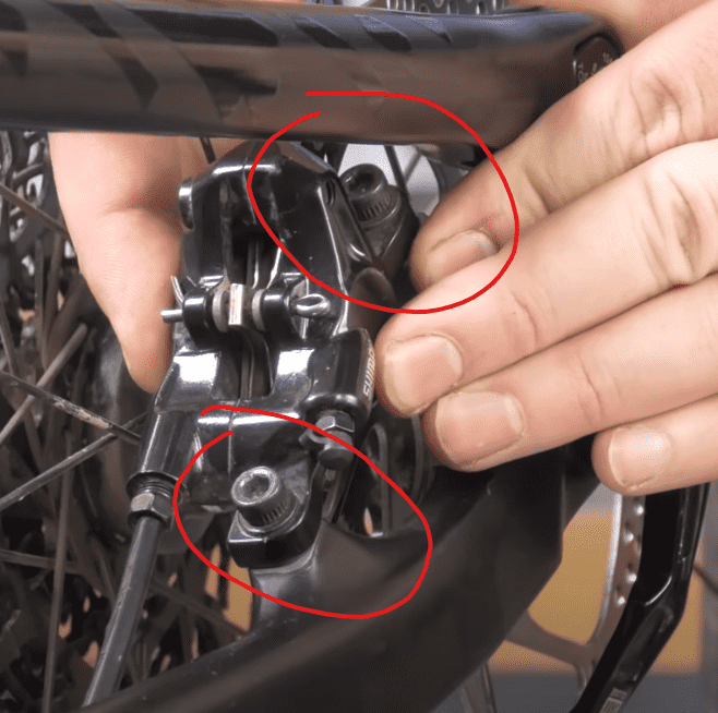

Jag kan även tänka mig att en eller båda justeringsskruvarna glappar lite? Kolla vid dessa skruvar om det rör på sig.
    146.5 KB · Besök: 356
Det var min första tanke också, men jag har kollat dessa!
