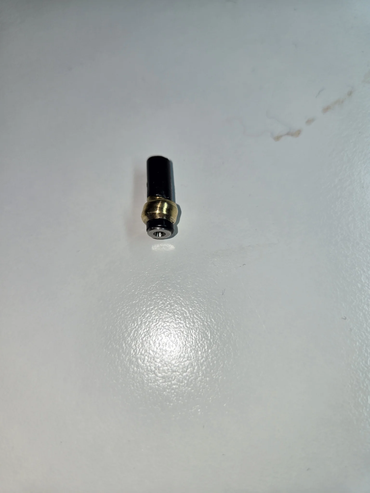

Jag hade liknade problem med helt nya frambromsar deore, visade sig att nån klåpare på fabriken hade dragit oliven snett så den klämdes sönder. Bytte och allt funkar igen.
Shimano XT 8100 bromsproblem
Oxå varit med om att oliven/stift suttit snett med typ samma symtom. Testa att kapa bort och installera ny oliv?

Så här kan shimanos fabrik göra :
    79 KB · Besök: 76
