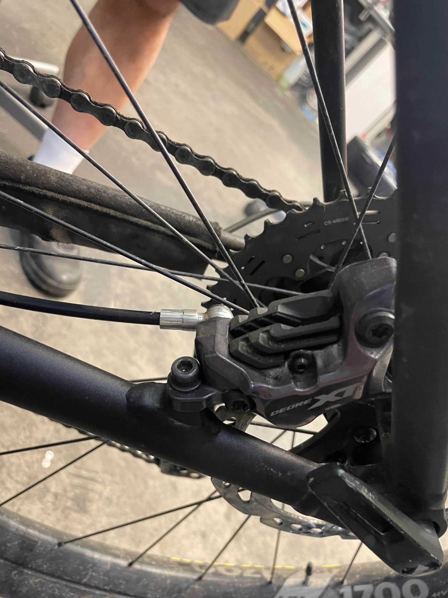

Hej,
Ja jag skriker ut min frustration i ämnet..
Det började våren 2024 att bakbromsen tog väldigt dåligt. Besökte mekaniker och vi har sedan dess bytt samtliga produkter.
Belägg, handreglage, slangen mellan handreglaget och oket, bromsskiva. Jag har till och med köpt ett nytt Shimano XT dubbel Piston bromsok..
Bromsen gnisslar och den nyper nästan inte alls. Det är som att det inte finns något tryck trots att vi har fyllt på med olja flertal gånger och dessutom som jag skrev till och med bytt slangen ifall det skulle vara gegga i den.
Jag har ingen aning om vad det kan vara! Har man bytt allt och det inte fungerar vad kan man då göra? Nånstans måste det ju vara ett fel eftersom de nya produkterna inte ens lirar.
Kommentarer som att jag ska byta till Hope eller liknande eller något jag redan övervägt. Men jag har haft Shimano XT för flertal cyklar och aldrig någonsin haft ett problem förrän nu.
Är det någon som har en gissning? Ska jag behöva köpa en ny cykel.. 😅😪

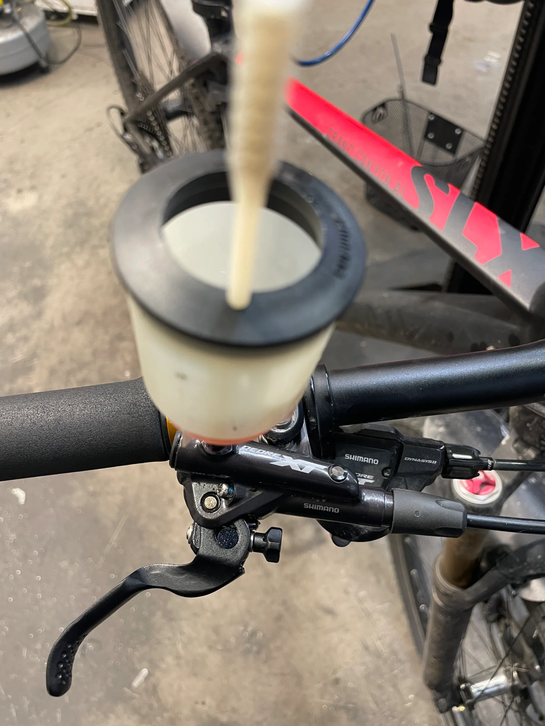

Nu vet jag inte hur du gått till väga när du luftat.. men kan va luft kvar i oket.
Då oket bak har slanganslutningen på lägsta punkten blir luften kvar där. Jag brukar antingen skruva bort oket så det hänger med anslutningen uppåt. (som framoket sitter monterat) eller ställer cykeln med framhjulet rakt upp och luftar så det inte blir något bakfall någonstans.
Shimano XT broms INGET FUNKAR LÄNGRE
Kanske menar luftat flera gånger...
Är det inget tryck i slangen bokstavligen? Jag läste det som inget bett.
Saknas tryck så reklamera arbetet.

Det gnisslar inte pga luft i systemet. Steg 1 är att installera grejorna korrekt inkl luftning.
Sen gäller det att det är rent och inkört. Det kan man hålla på med hela dagarna om man har höga krav. Montera är mer hit or miss

Bilden visar bara koppen men var är trycksprutan som du kopplar på okets luftnippel.Man trycker oljan bakvägen upp i koppen så sprutan skall vara välfylld med olja .

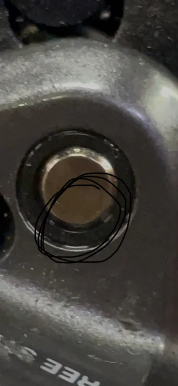

Vi såg idag att en liten liten ”bubbla” syns här när man bromsar med handtaget så det är troligen där det är en läcka. Vilket är konstigt då handreglaget (heter det så) är nytt!
Så den ska reklameras nu och en ny ska beställas. Sen ska vi blöda om och fylla på med ny olja och hoppas problemet blir löst.
Problemet startade dock när det gamla ”handreglaget” satt på och därför byttes det ut med ett nytt så därför tänkte vi inte ens att det är där problemet är nu.

Inte för att vara sådan, men att det kommer en bubbla där har inget att göra med att bromsen inte funkar. Det är ju bara axeln till bromsgreppet?
Bromsskivan ser inte så nice ut, är du säker på att oket inte läcker olja?

jag hade bytt skiva ink nya belägg för de lilla man ser säger mej du har oljekontaminerade belägg ihop med kontaminerad o blånad skiva
o ja här kommer de garanterat påhopp om att minsann slipa o bränna belägg o skiva men de ger en kortvarigt fix
(ja jag vet de funkar för vissa o inte för andra har själv gjort de 100 tal ggr genom åren som mek men 90% av ggrna återkommer felet med dålig bromsverkan o skrikande broms)
dessutom tidsaspekten ock kostnad att byta ut vs slipa tvätta svära när de inte funkar för att sen iaf byta ut
är inte för mej försvarsbar utan byt ut direkt o njut av nått som funkar ist

Shimano funkar bra att blöda precis som bil eller motorcykel. Det finns inget speciellt med det vad jag kan se.
Jag köpte ett 3rd party bleedkit av misstag och körde på dess instruktioner innan jag insåg att det inte var original. Det funkar bra..... beroende på hur oket sitter kan man behöva ta lös det.
Vad jag förstår så ska andra märken vara lite krångligare

Jag har kört otaliga Shimano bakvägen upp i koppen och det har fungerat varje gång snabbt och enkelt sist var racern som jag gjorde det på .
Det går utmärkt att lufta Shimano både uppåt och neråt. Det kräver bara att tummen är monterad på sidan.
Som jag har skrivit i inlägget så är allting mer eller mindre nytt. Så helt ny skiva inte ser så bra ut i dina ögon så vet jag inte vad jag ska införskaffa mig som är så mycket bättre än nånting som är helt nytt. :)
Ja det kanske bara är svårt att se på den bilden, men den ser smutsig/oljig ut.

Jo men de officiella instruktionerna börjar ju med att trycka in oljan från oket upp till tratten. Sen är det flera steg efter det, men för mig så har det inte kommit ut nån mer luft när jag provat. Brukar flärpa reglaget lite med tratten monterad efter påfyllningen bara. Visst är det mer säkert att man får luftfritt om man luftar 100% enligt dealer manual, särskilt om man har problem med svampiga reglage.
TS verkar ju ha luft i systemet / svampiga reglage men även kontaminering, vilket är värre. Har man försökt bromsa hårt / bädda in nya pads och skiva med kontaminering så blir det glas-yta och ingen inbäddning, skrik och ingen bromsverkan. Då är det till att rengöra torrt, slipa, etc. eller byta skiva och belägg.

Om skivan är ny eller 10 år gammal spelar ingen roll när den har massa bromsvätska på sig.

Senaste nytt då..
Vi satte på en ny skiva, samma resultat. Så det är inte min ”gamla” bromsskiva det kan vara fel på. Vilket jag nästan redan visste då alla komponenter är utbytta.
Mekanikern har också blödat om allt så nu är handlaget extremt trög när man ska bromsa. Den är alltså packad med olja vilket är bra. Men bromsen tar fortfarande inte som den ska och den skriker så högt att om jag bromsar på Götgatan är det någon stackars sate i Vasastan som vaknar upp och tror att ett tåg tutar utanför deras sovrumsfönster.

Det verkar extremt vanligt att Shimanook läcker olja. Så du måste byte skiva, belägg och ok samtidigt. Det hela blir jättedyrt jättefort...
