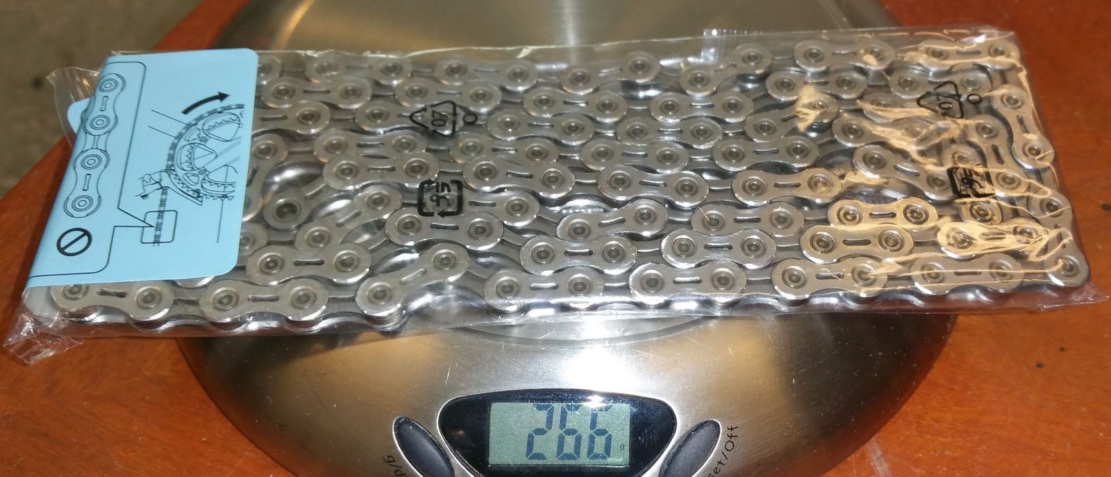

Jag tror 6701 är lättare än HG95, för att det är hål i plåtarna. Min vägde inte 280 gram som Bike24 säger, utan 266 gram.

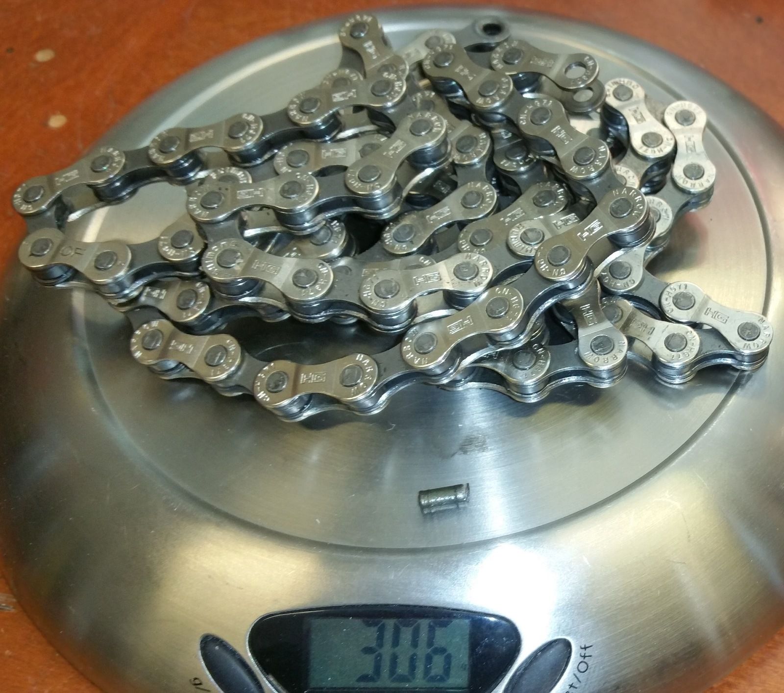

Min hg95 vägde 283g i plasten.

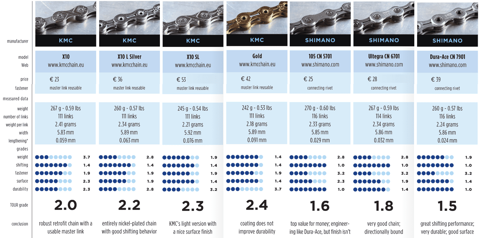

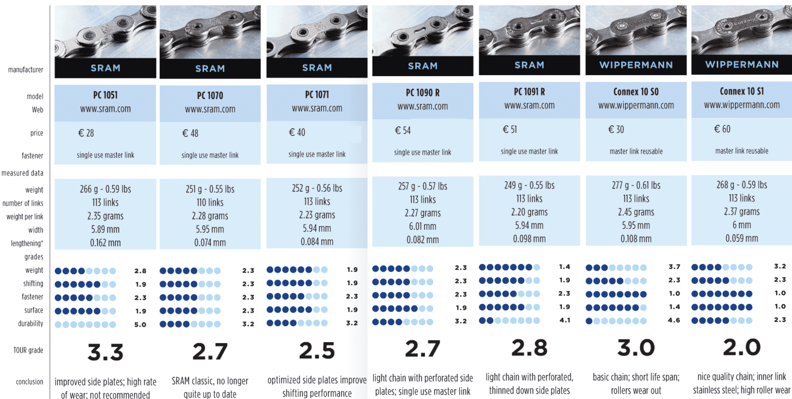

Äh. Kör KMC så växlar det bätte, man får med kedjelås och man slipper riskera att vända kedjan fel.
Enligt test växlar och håller KMC sämre än Shimano (låg score är bättre). Dock är KMC bättre än SRAM.
Då är alltså Shimano bäst av de tre menar du :-)
Äh. KMC är bättre. Jag tror att shimano överhärdat rullarna i deras 10-delade kedjor. Två kedjor med brustna rullar och ett oförklarligt kedjebrott - det har aldrig hänt med KMC eller Wipperman kedjor och sedan jag skutade med shimano har jag inte haft några kedjeproblem ute på vägen. Att Shimano vann något test för ett par år sedan i slitage avdelningen pekar i samma riktning - att rullarna är lite för hårda så de blir spröda och riskerar att gå sönder om fel storlek och hårdhet på grus lägger sig på fel ställe. Personligen väger jag pålitlighet över livslängd och till viss del pris - jag vill kunna lita på prylarna.

Även om testen har några år på nacken tvivlar jag på att någon annan har gjort en mer omfattande test sedan dess.
Vare sig SRAM eller Wippermann lyckas särskilt bra.

Testet sa mig ungefär såhär: Guld är lite trendfjompigt men poppis (fick dåligt betyg). Tunga kedjor verkar få bättre betyg (finns viss logik i det) osv.
