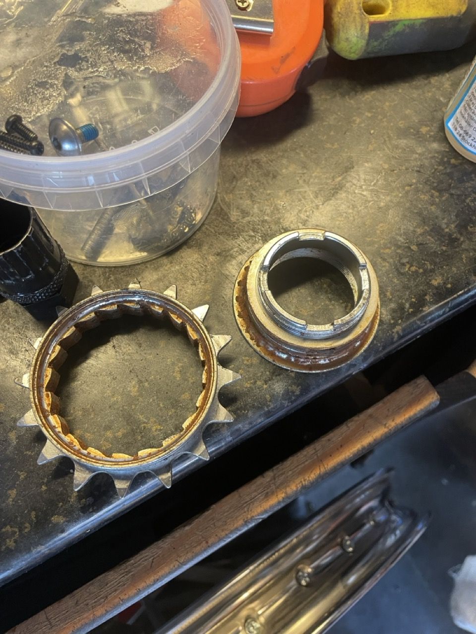

Köpte en ny Sturney Archery single speed-kassett hos min lbs (en trevlig och kunnig sådan) för några veckor sen.
Vid ett tillfälle hoppade kedjan pga. för dålig kedjespänning. Cykeln funkade ändå som den skulle efter att jag spänt kedjan. Sen tänkte jag inte mer på saken, tills jag häromdagen hade frihjul både bakåt och framåt.

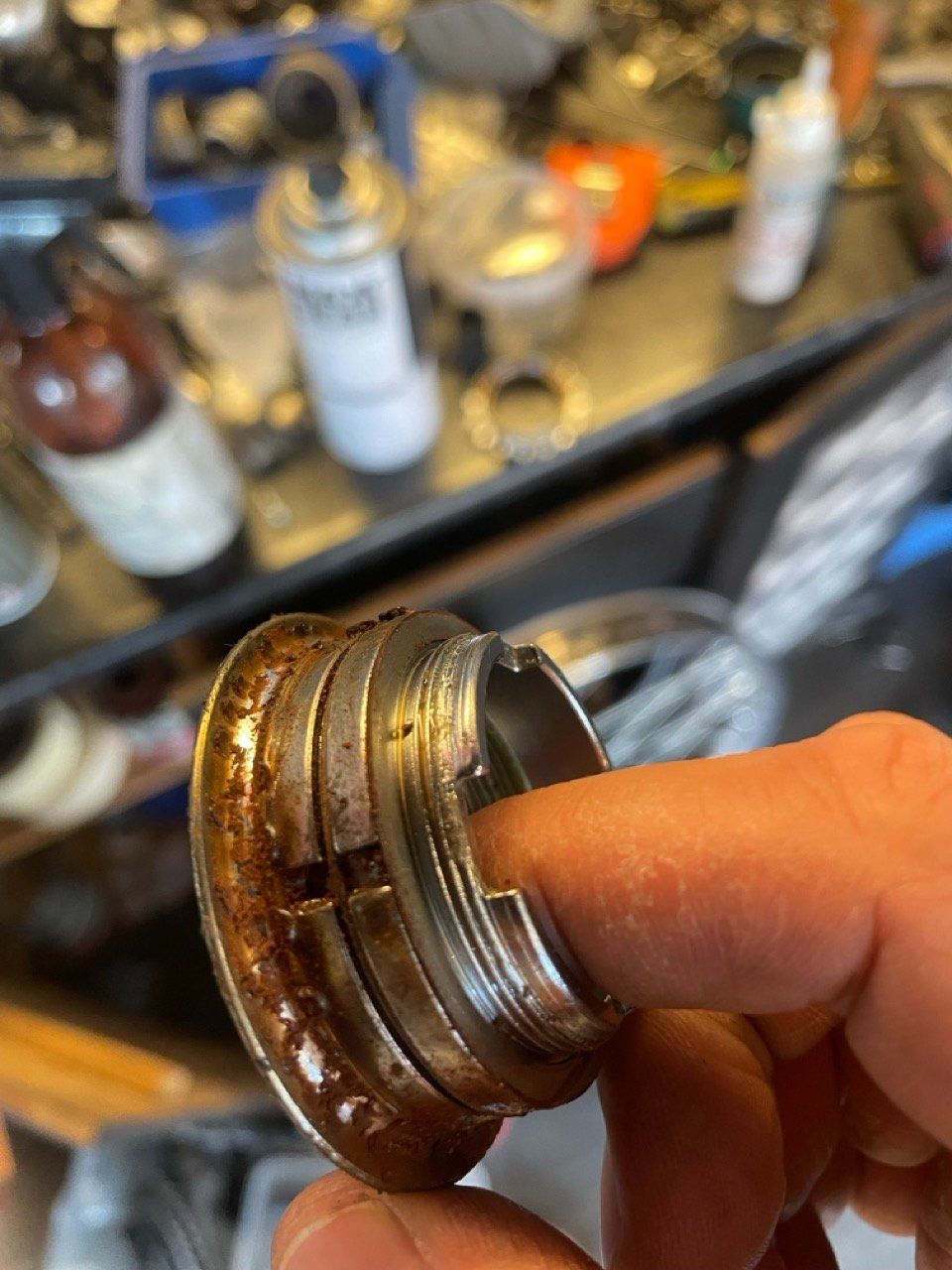

Min lbs var sjysst och bytte den utan knorr och skruvade upp den gamla för att se vad som hänt. Den var helt sönderrostad och cykelhandlaren kunde också se att de här kassetterna levereras utan någon tätning.
Jag har cyklat med liknande kassetter i säkert 10år och alltid kunnat cykla hårt med dem i 5-6år innan byte.
Är det verkligen så här kasst nuförtiden med single speed kassetter eller ska jag köpa någon annan?
