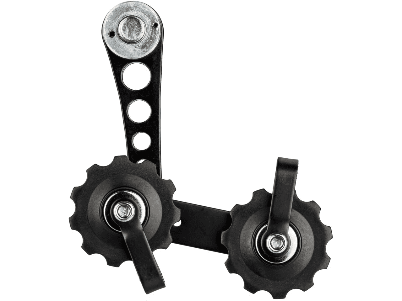

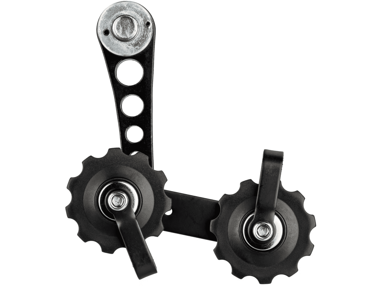

Nu finns det två typer kedjespännare: med en trissa och med två trissor:

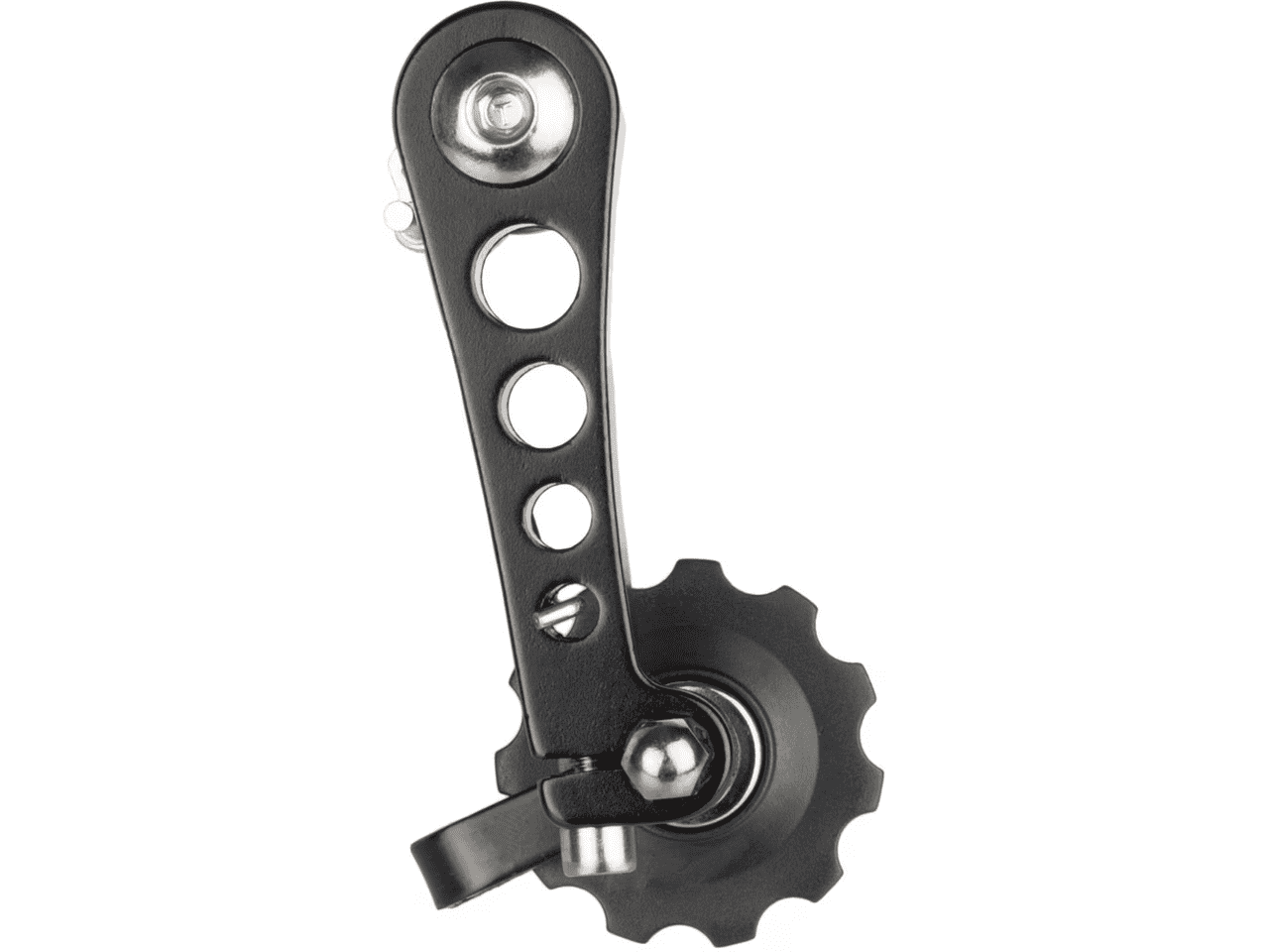

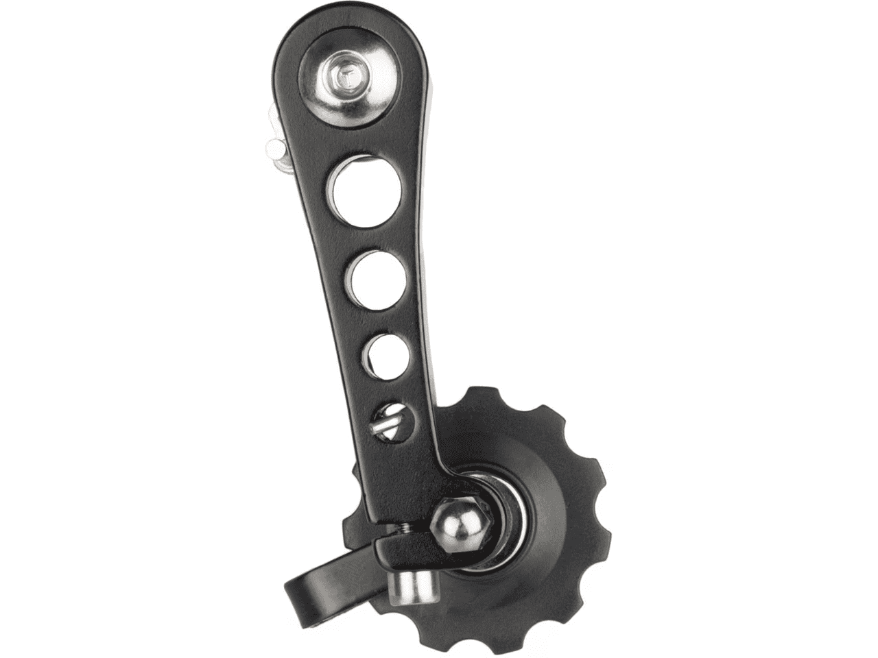

jämför med:

jämför med:

Vilken typ bör jag föredra och varför?
Den med två trissor. Heldämpad äter kedja och du behöver får bättre chainwrap.
Men det är väl bättre att du tar med en gammal bakväxel som du satt fast en wirestump på så att du kan justera positionen med kabeljusteraren istället. Billigare och antagligen bättre
