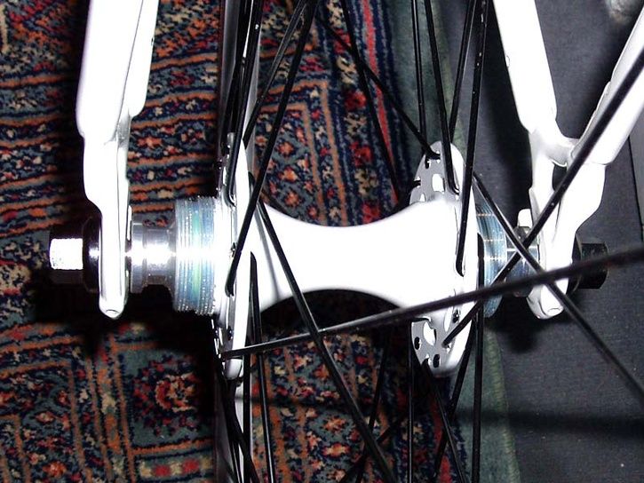

Fick hem framhjulet och lite annat för en vecka sedan.
Har dock fått lite problem (vattenläckage) pga min andra hobby (saltvattensakvarium).
Men så idag har jag packat upp och provmonterat framhjulet. Jäklar va snyggt de kommer bli, å gissa om de e rull i hjulet =-)

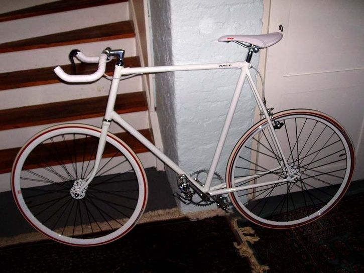

Så här långt har bygget kommit nu. Har fixat styret, ploppat dit clips, klistrat på några stickers och provmonterat framhjulet. Här närmast ska jag köpa lite fälgtejp så framdäcket kommer på plats. Och linda på styrlindan på bullhornet.

Ser bra ut med den vita fälgen helt klart. Men jag tror inte riktigt på att du kan cykla med sadeln sådär högt upp. Möjligtvis om du kör med sadeln i armhålan istället... :)
Single-speed projekt
Tror inte på sadeln i den höjden heller.
Sadeln hamnar gissningsvis 5-10cm ovanför ramen.
Har köpte mig en shims som va 25-26 men den va för stor och fungerade inte. Ska köpa en 25-25,4 så får jag se om den passar. Köpte mig lite tejp och monterade på däcket på framhjulet, snacka om ögongodis =-)

Var ute och testcyklade i helgen, insåg att cykeln har två brister.
1. Om man bara går med cykeln skrapar Toe-clipsen i marken, jag plockar nog av dem.
2. Skulle lindat styret hela vägen upp, har ju använt vit linda så den kommer nog bytas ut rätt snart ändå.
Annars fungerade cykeln bra, synd bara att kommunen inte sopat bort gruset från gång och cykelbanan. Tar väl någon månad tills man kan cykla till jobbet. Varför, varför sopar man bilvägen innan gångbaorna?!?! Först sopar man vägen, sedan blåser man ner gruset från gångbanorna, sedan sopar man vägen igen. Varför sopar man inte gångbanorna först, sedan vägen?! Då slipper man ju sopa vägen två gånger.
Lite ovant att pedalerna sitter fast och snurrar med hjulen. Hade dock inte installerat bromsen så någon längre tur blev det inte. Helt komplett blir cykeln i veckan. Kommer en sadelshims, ny bakbroms (gamla fungerade inte) och cykellyse. Sedan kommer bilder på cykeln.
Tyckte inte ramen kändes för stor och sadeln ska sitta som på bilden annars kommer mina knäproblem ställa till de. Skönt att kunna ändra sittposition lite tack vare styret, är riktigt nöjd med det.
