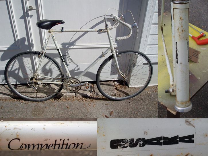

Köpte på mig en gammal racer för en vecka sedan.
Tänkte att det är dags att fixa upp en lite snyggare och roligare pendel hoj. Kommer ta bort allt onödigt skit, lacka om den, göra om den till singlespeed, köpa nya hjul och tillbehör. Tänkte att det här projektet blir ett ypperligt tillfälle att lära mig mer om cyklar.
MTB:en är en gammal cykel jag fixade till för ett tag sedan (se bild 2). Dock pallade jag inte skruva ihop hela cykeln i brist på tid och rätt verktyg. Så jag lämnade in den för slutmontering av växlar osv.
Detta projekt ska jag dock göra rubbet på själv och det kommer förmodligen ta tid.
Jag är nästan helt grön på detta och det här blir min första racer, har tidigare haft MTB men bara som ren amatör och haft dem som brukscyklar.
Jaha då kör vi igång, första bilderna på projektet. Någon som kan ha en aning om märke på denna rackare. Står bara Osaka och den hade Shimano 600 Arabesque components, snygga delar som jag inte har hjärta att släng. Fungerade bra att växla med dem. Säg till om någon är intresserad =-)
