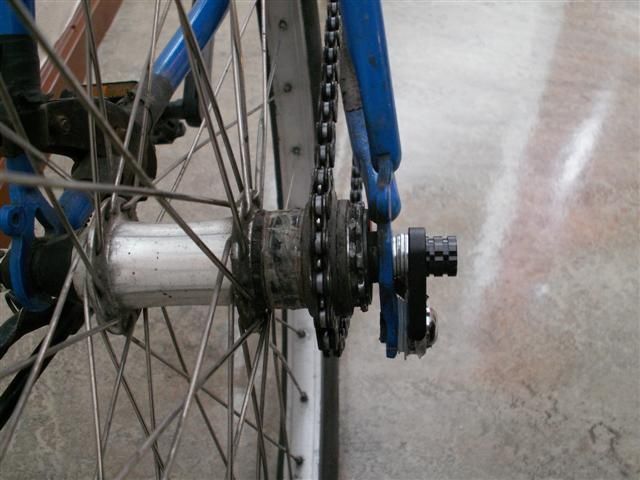

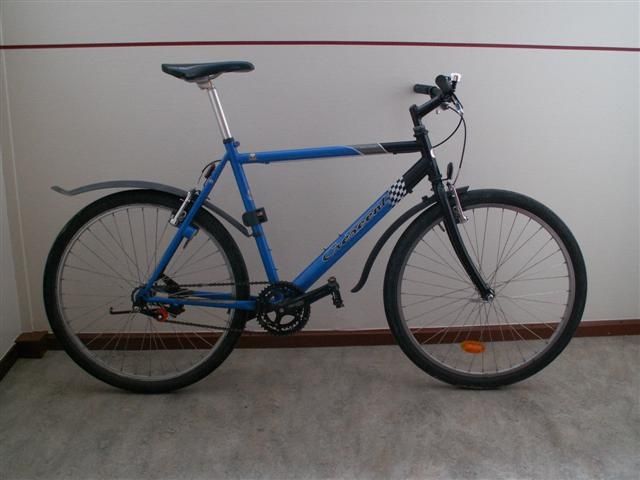

Från inget till mycket. Du kan steloperera bakväxeln och ta bort alla växelreglage samt vajrar. Billigt sätt att prova om man trivs på SS. Se bara till att korta kedjan lite.
Priset på olika kedjespännare varierar. Jag köpte denna för 165:- plus frakt, ett Shimano DX drev på Sportson för 50:-, tillverkade distanser av en gammal saftflaska (öl-/ läskburk funkar också) och tape.
Kedjespännaren låter lite vid hög kadens annars funkar den helt ok.
