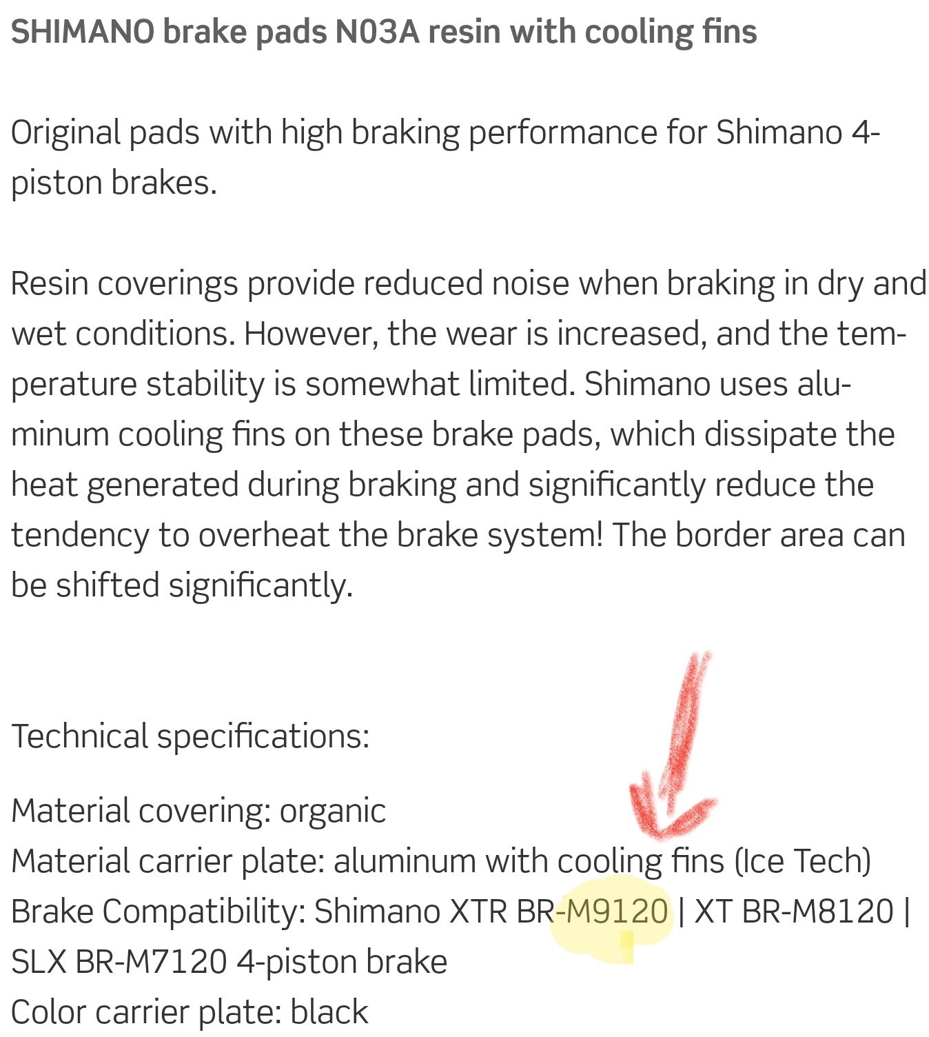

Någon som hittar Resin till 9120?
Ja
Edit.
Det var lång leveranstid på dem. TCM ser ut att ha hemma
Sintrade eller organiska bromsbelägg
Ja
Edit.
Tror det ska vara N03A men borde kanske kolla om annat passar....

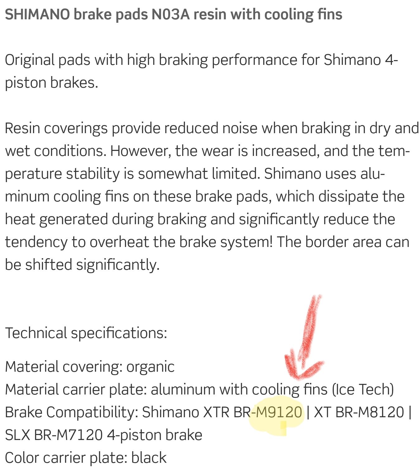

Ja, fast det är väl N03 som är original och som är svårt at hitta? Frågan är väl om H03 passar.

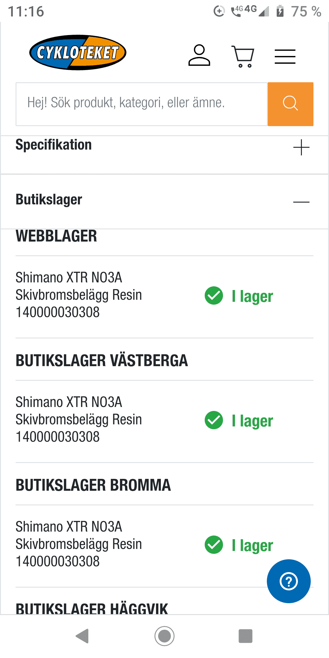

N03A fanns ju på cykloteket, TMC och flera. H03 vette katten om de pasar. Det går kanske utmärkt, men finns de som rekomenderas att köpa så hade jag köpt dem. Finns roligare saker än cykelbromsar....
