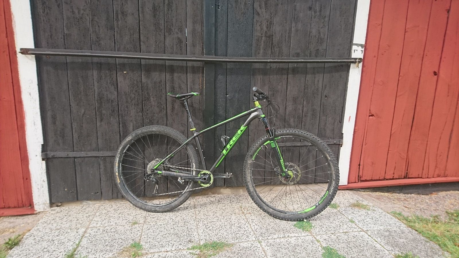

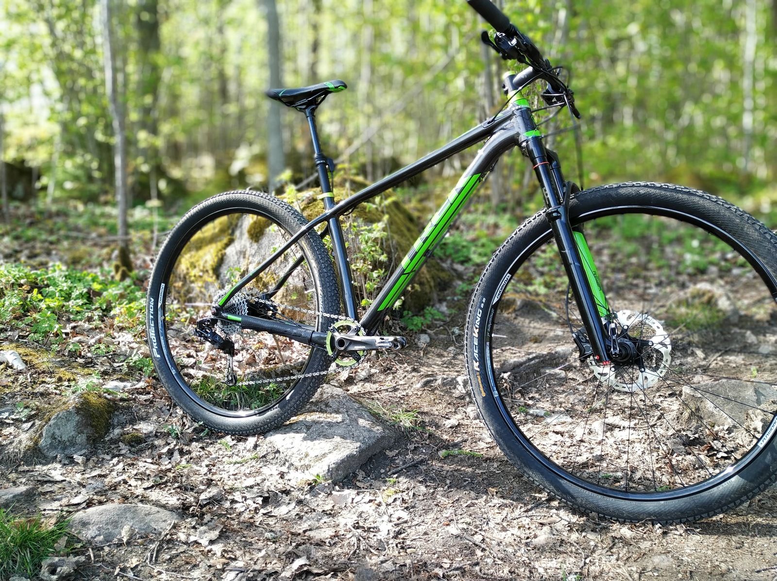

Hallå!
Jag håller på att undersöka möjligheten att bygga en FS av de delar jag har nu. Jag äger just nu en Trek superfly 6 2015 som är i minsta laget men ändå hyffsat kul. Hjulen är ganska färska och från Actionsports.de och har DT 240 nav men jag har även kvar originalhjulen. Jag tycker ju om att bygga/meka och klarar av det. Men det kanske bara är onödigt att köpa ram och flytta över när man kan köpa en sprillans fin cykel. Jag håller mest på att forskar om möjligheten (internetcyklar) plus och minus. Reban ska väl gå att bygga om till 120mm också? Det är väl i så fall något sådant jag tänker mig, en 120mm XC kanske. Alla tips och råd uppskattas.

Det är en äldre bild, sadel sitter längre bak idag. Har testat en hel del olika positioner. Det är en 17,5" om jag kommer ihåg rätt. Jag är 178cm. Men har cyklat 2476,5km på den så visst går den att cykla på som det är. Tillägg: Storleken är inte huvudanledningen till varför jag vill byta eller bygga om min cykel.

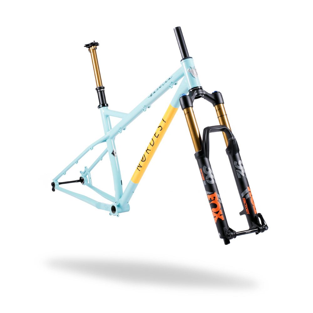

En Nordest Bardino är nog overkill överallt i Sverige. Med det sagt så är den sjukt snygg, och "lika dålig överallt" = "lika bra överallt". Jag hade gärna haft en om jag hade haft mer plats hemma.

Ja det är ju just det att den är så snygg! Men ska se om jag inte hittar något lite lättare med 120 mm. Känns lite onödigt att släpa runt på så mycket cykel.

Men den är lätt! Min Kona Honzo Steel ram väger 3.3 kg. Märker det inte när jag cyklar, bara när jag sätter cyklen ovanpå bilen.

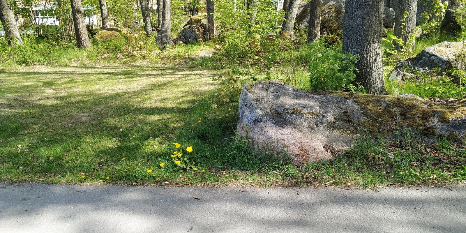

Jaha då var detta klart då. Så här enkelt "sparar" man 20k alltså? :) Tyckte cykeln blev bra mycket roligare med både dropper och längre slag. Jag kunde köra med lägre tryck i dämparen så den känns mer "plush". Tog bort en tok. Den bottnar preciiis vid dessa skutt med endast 55 psi.
Jag kommer nog kör runt 60-65, är ingen vilde. Inte omöjligt att jag testar med 2 token och 55psi men detta är en bra start :) Nu är dämparen helt nyservad med nya o-ringar, olja och fett så den kommer antagligen bli ännu trevligare framöver. Tack för all feedback!
