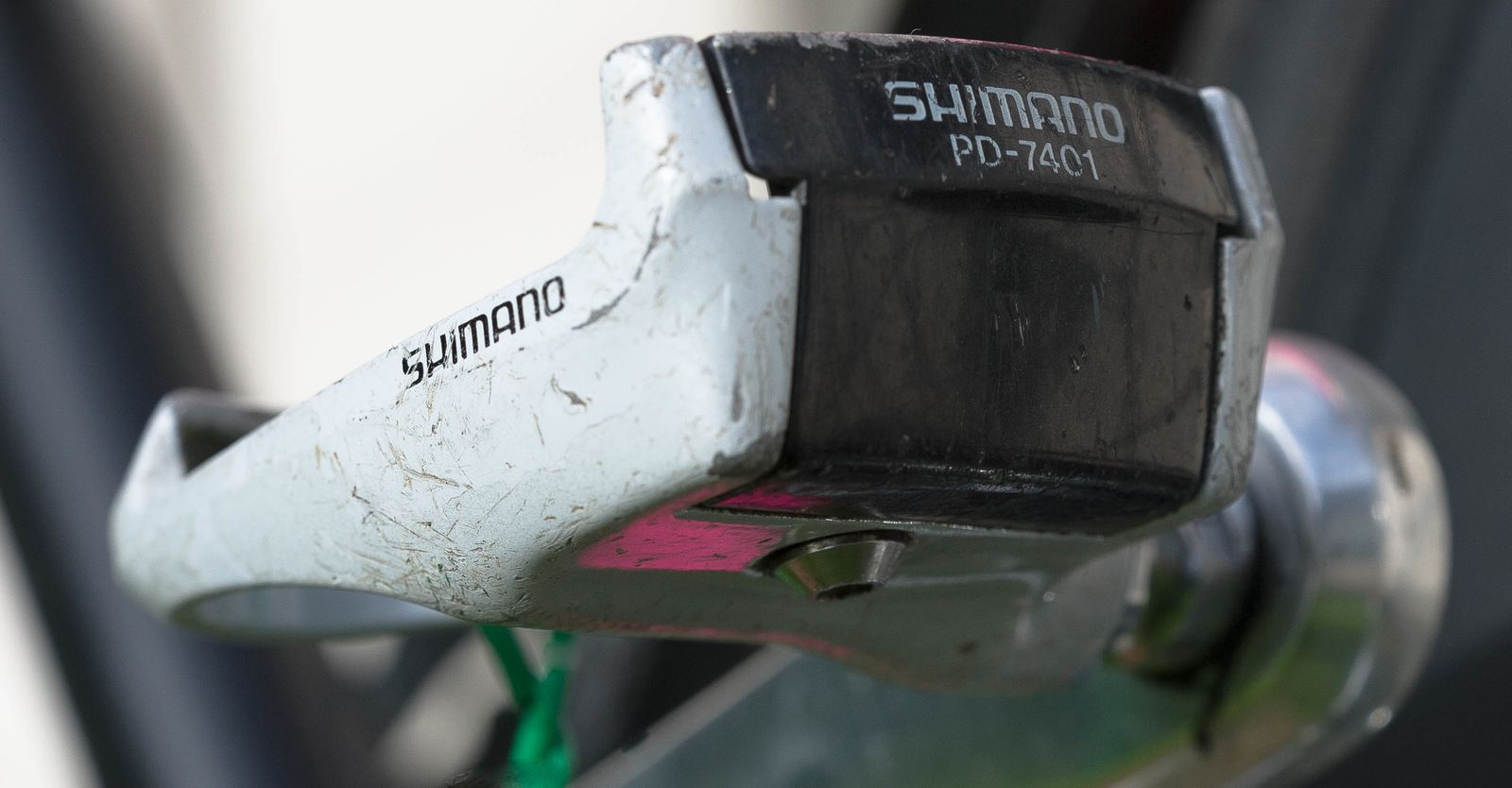

Berk sa:
(Shimano Dura Ace PD-M7410, minns någon den?)
Menar du PD-7401? Jag har fortfarande kvar mina efter 30 år. Har provat några andra, men dessa bara fungerar och passar bra på min retrocykel. Pedalen är najad på bilden för att inte hänga ner. Klassas av vissa som den mest slitstarka pedal som tillverkats. Det sägs att Lance Armstrong gick tillbaks till denna modell för den var mer tillförlitlig än efterträdaren. 416 gram tung, dvs 2x dagens lättviktare.
