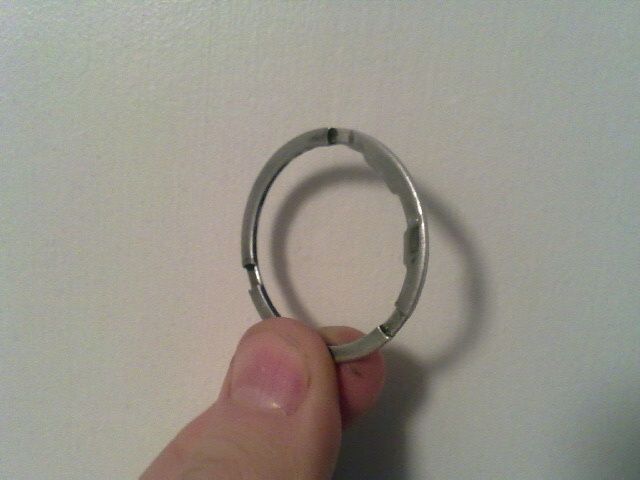

Är detta en spacer?
Jag hittade i alla fall manicken bakom all skit på mitt gamla drev. Nu ska jag åka hem och se om det passar. Alla tummar mitt i handen håller jag nu.

ja

Exakt den är det som saknas. Det är en Mavic spacer som inte är lika som den som följer med Shimano kassetter. Du kan alltså kasta den spacer du fick med kassetten och återanvända den du plåtat.
