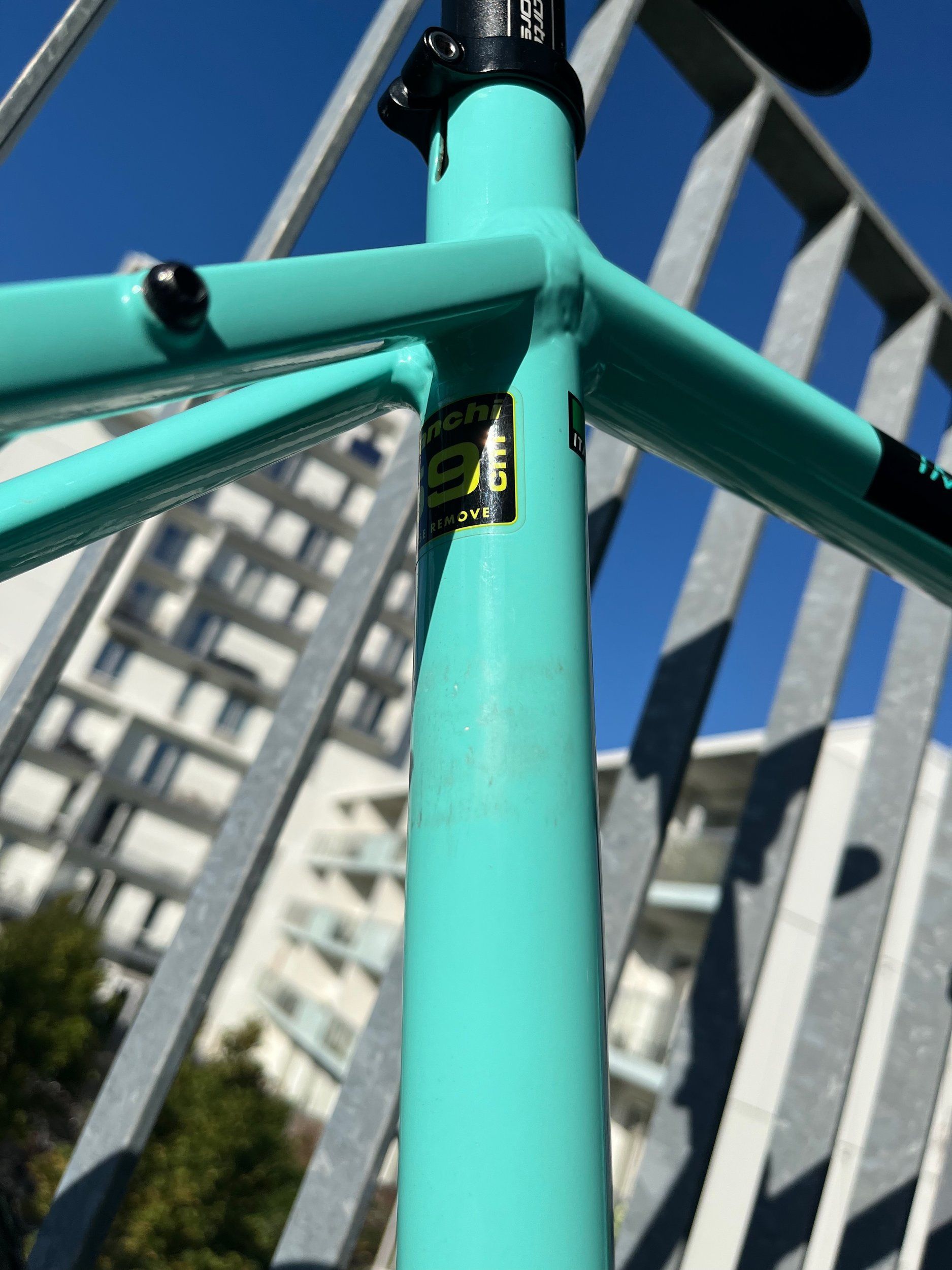

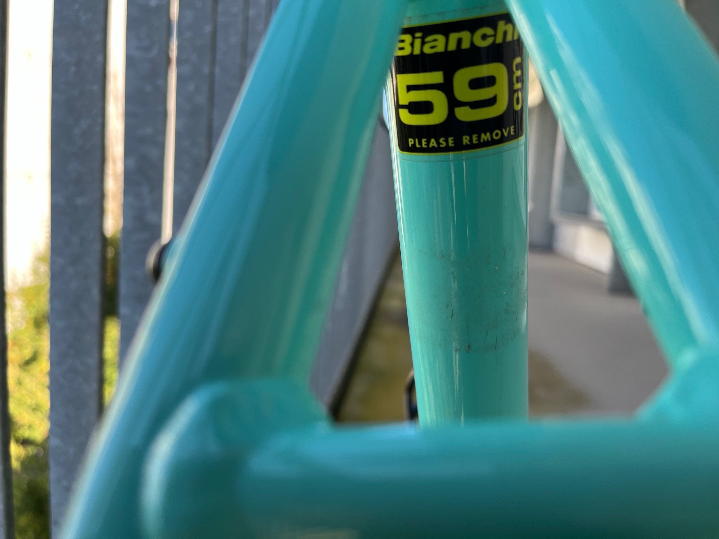

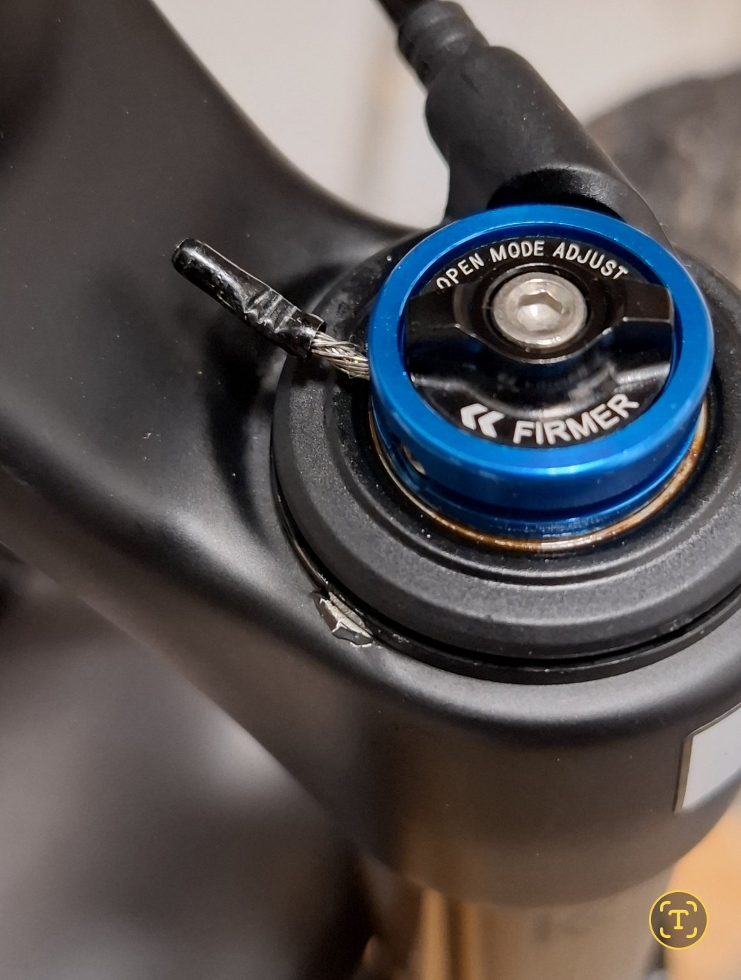

Jag har lämnat in min cykel på service och såg strax efter att jag hämtat den att det var skador på ramen (se bilder). Vad bör jag kräva för ersättning? Att jag kräver tillbaka det jag betalat för servicen är det minsta jag ska göra, men de skador som cykelbutiken orsakat kan jag inte reparera. Tacksam för goda råd och guidning.
Visa bilaga 718727Visa bilaga 718728
Jobbar själv i cykelbutik/verkstad och detta beror på att i verkstaden har man hängt upp cykeln på arbetsstället i ramen vilket man aldrig ska göra. Utan cykeln ska hängas i sadelstolpen, och är det kolfiberram så ska det finnas speciella skydd att använda för detta. Du har säkert kvitto på reparation och bör kontakta verkstaden så de får åtgärda problemet.

Vad jag inte riktigt fick grepp om var att de såg problem som litet så då kunde bara kunde laga i med nagellack. Där sätter jag mig emot då gaffeln är pulverlackerad och nagellack har man på naglarna. Och kommer det bli mer skada med återkommande fukt, vem vet. Minsta är ju att man kollar upp om man kan ersätta med en ny Csu och. Och om man inte har gjort skadan så får det ju bli ett reklamationärende. Men det var det som var komplicerat då de inte är återförsäljare längre för märket anser dom. Kunde önska lite mer engagemang för att ordna problemet

Lite svårt att se vad för typ av skada det är på bilden men packningen för enheten sitter länge ner och fukt är inga problem. Nagellack fungerar att fixa ytan med utan problem. När det kommer till vem som har gjort vad och vem som ska fixa vet jag inte.

En skada på anodisering av en gaffel gör inget, förutom vid estetiken. Många jag kör med u skogen har mycket värre repor. Nagellack borde funka som åtgärd. Det rekommenderas också på verklig kritiska ställer som ovanben.

Ja det är ju aluminium i en csu så rostar gör det inte. Däremot är det en "ny" cykel utan tidigare skador vilket ställer kravet på en bättre åtgärd än att laga med färg. Hade den varit några år hade man kanske inte brytt sig.

Jag håller med. Men jag ville säga att det finns ingen risk för värre skador om man inte åtgärdar det.

Om du haft ett foto från när du lämnade in cykeln, så kan man nog konstatera att det är verkstan som åstadkommit skadan. Nu blir det lite tveksamt. Kontakta tillverkaren eller en återförsäljare för ett uttalande.

Fotar aldrig inför service, mitt foto är ju såklart från någon tur. Man behöver såklart inte lacka om. Finns utbytesdelar.
Hur uppstår skadan om det inte är verkstad eller från montering av reglage?
Finns ju enklare platser att skava på under en tur om man olyckligt skulle få en träff just där

Har en liten flaska med lackfärg och en pensel för skador likt den där. Passar på att smeta på lite färg när jag gör säsongsservice på cyklarna.
Håller bra och ser bra ut.

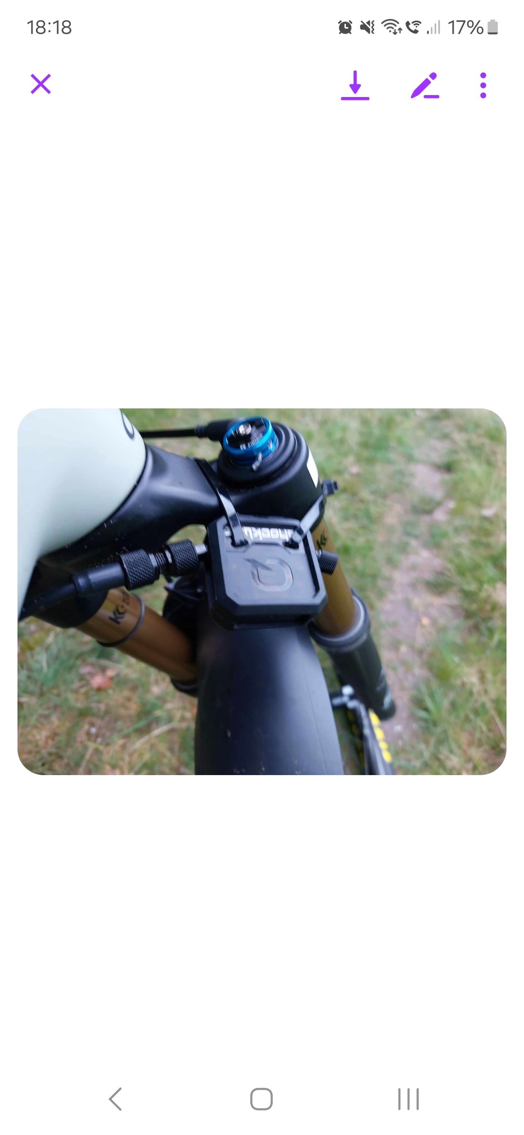

Har du lust att dela det fotot här, så kan vi kanske hjälpa dig bättre? Jag menar, det är ju en rätt liten skada som kanske inte brukar framträda på en vanlig ”cykel-mot-träd”-bild… Känns som att åtminstone inte jag fattar riktigt? Vad har hänt egentligen?

Jag menade den där bilden som var tagen tre veckor innan du lämnade in cykeln. Den som bevisar att gaffeln var hel vid inlämnandet.
Ser det som svårt att kunna åstadkomma en skada där om man inte använt en hylsa ovanifrån. Undra tur skulle annat ta skada först. Men dom på verkstaden får ordna med samtal och så se vad det landar i till slut
Skada vid cykelservice - vad kan jag kräva?
Hade det här varit jag, så hade den lilla chippen uppkommit när jag klippte loss ShockWisen.
Men nu är det ju inte det. Så då är det väl verkstaden eller annat. Jag önskar dig lycka till, men råder dig samtidigt att inte hetsa upp dig alltför mycket för en liten skada på en cykel avsedd att användas i skogen, helt utan funktionell påverkan, och dessutom på ett ställe som inte syns.

Ja Skumt litet färgsläpp .
Men den som klippt bort shockwisen är skyldig till 95% ...
Vad skulle annars kunnat orsaka den..?
Och som sagt, bara cracha ner i en stenkista så har du andra repor att nöja över ..
Ja, jag vet inte vilken fel hylsa som orsakar den skadan. Om jag ser rätt.
På vilket vis skulle klippa bort vara upphov till skada menar du?
Man klipper ju bandet med en avbitare och inte intill reglaget med en bultsax

Att pyttelite pulverlacken släpper tycker jag inte riktigt uppnår i en skada man kan klaga på. Däremot var det ett riktigt dåligt jobb med att crimpa vajern.

Har inte läst alla svar, men tänker att det är en mindre väl rengjord gripklo på ett mekställ som orsakat fläckarna eller skadorna. Fråga litet vackert om det kan vara så, och om verkstaden förstår att du inte gillar skadorna.

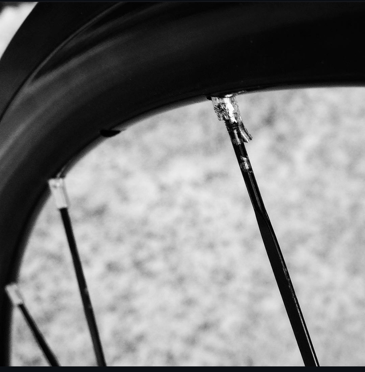

När jag läser såna här trådar blir jag orolig över hur mina Zipphjul ser ut när jag hämtar dem från CykelCity om ett par timmar. De skulle bara efterspänna ekrarna. 🥶
