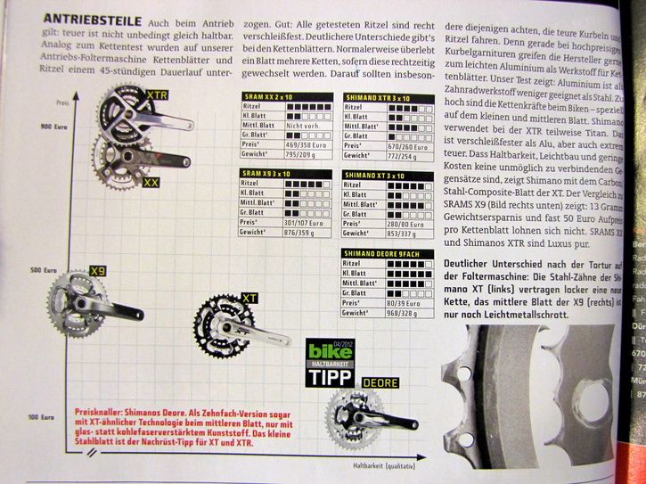

Finns det inga bra sånna biler för mtb grupper? tycker de är rätt givande vid sånna här frågor.
    26.8 KB · Besök: 3,017

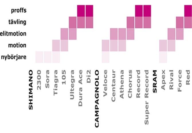

Skillnad mellan Shimanos olika växelgrupper
Den där graderingen är väl mest till för att gubbar med för mycket pengar ska få känna att de kör på samma grejer som proffsen?
Bilden är mer komplex än så; de flesta cyklar marknadsförs med grupp = bakväxel, sedan hänger de på "sämre" komponenter (kassett, bromsar, framväxel). Det gör det till en mycket svår uppgift att köpa cykel. På min Nishiki är det XT bakväxel, HG 53 kedja, HG 50 kassett Deore framväxel, M443 vevparti, M 443 bromsar. Vilken komponentgrupp tillhör cykeln???

Kristoffer R
Du har inte länken till testet?
Bättre.... Senaste numret 4/11 hade ett litet slitage-tema
Jag tror de brukar ha en utökad testbeskrivning som läggs på webben men ibland behövs nån kod.
