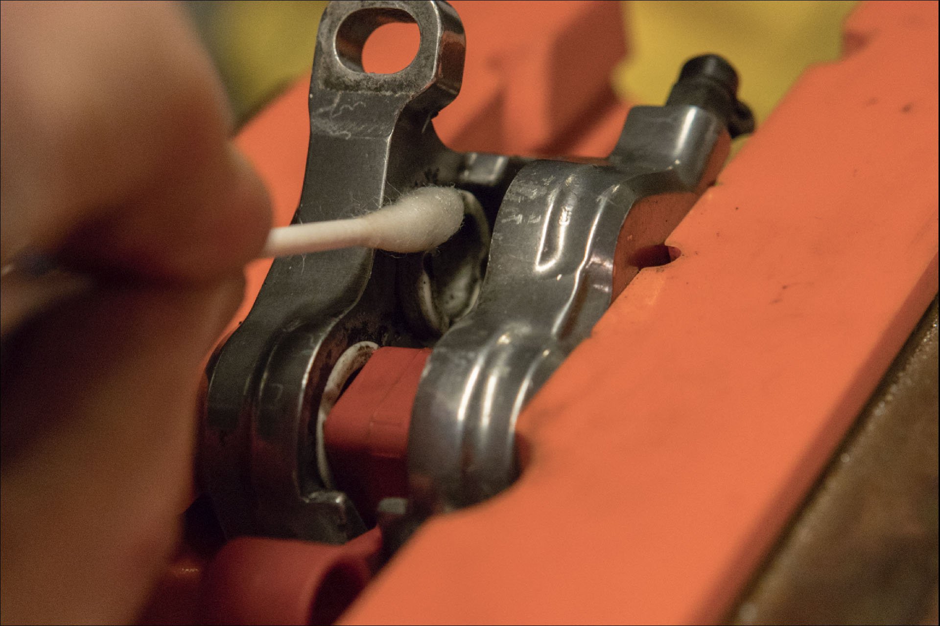

Det kan vara så att du fått skitiga pistonger som gör att de inte går tillbaka som de ska.
Testa detta:
Jag gör denna service relativt ofta då jag kör bland mycket sand och lera.
