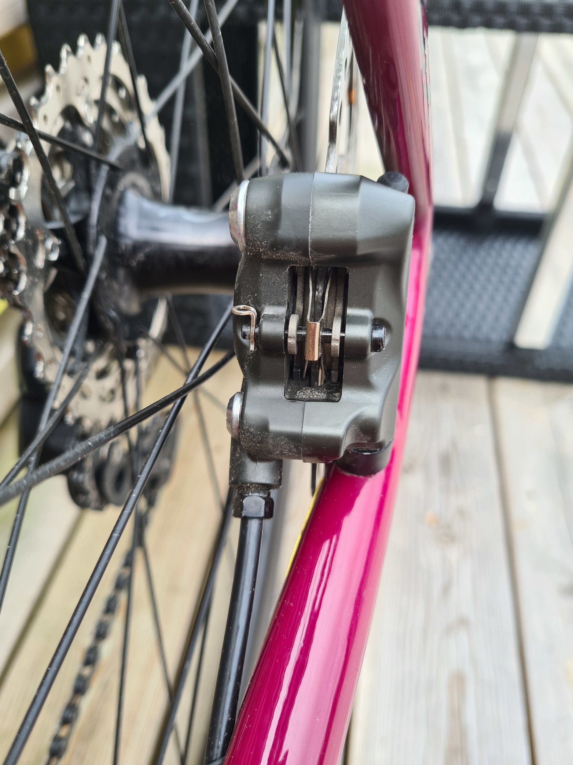

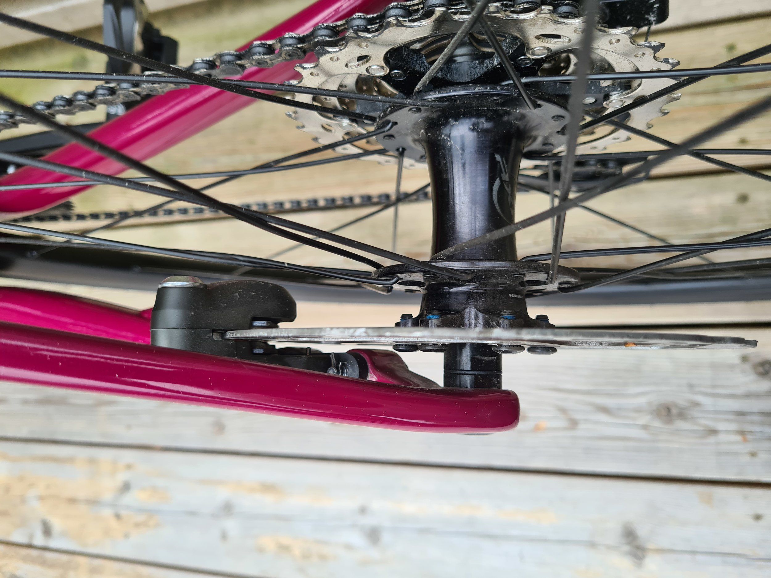

Sitter oken rakt monterade? Om oken sitter bara lite snett så kommer den största delen av kolvarnas rörelse att gå åt till att deformera skivan tills den går rakt i förhållande till oket. Det blir kanske lättare att visualisera om man tänker sig att skivan går snett genom oket, då trycker skivan tillbaka de obelastade kolvarna så långt så att skivan får plats på diagonalen. Då blir det för lång rörelse på kolvarna när man bromsar och handtagen går i botten.
Om det skulle vara detta är det en trivial fix, lossa lite på skruvarna som fäster oket i ramen/gaffeln så att det kan röra sig fritt i sidled och bromsa så att oket centreras och skruva fast utan att släppa bromsen.

Fotografer även oket rakt ovanifrån så man set spelet mellan kloss och skiva

Är inte det minsta cykelkunnig så vet inte riktigt vad jag ska ta kort på o fokus på filmen är inte det bästa, men här kommer det
    492.4 KB · Besök: 516
    549 KB · Besök: 257
    492.4 KB · Besök: 233

Tror det är ljuset på skivan som försvinner när klossen trycka som lurar en att tro att skivan rör sig i sidled, när jag förstorade och körde i slowmotion ser man inte att kanten på skivan flyttar sig.
Nja, tittar du på skivan ovanför oket när han bromsar så ser du att skivan rör sig utåt. Men det är inte så mycket att det borde ha någon större inverkan på bromsverkan.
