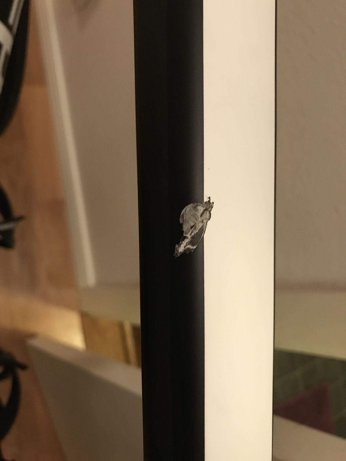

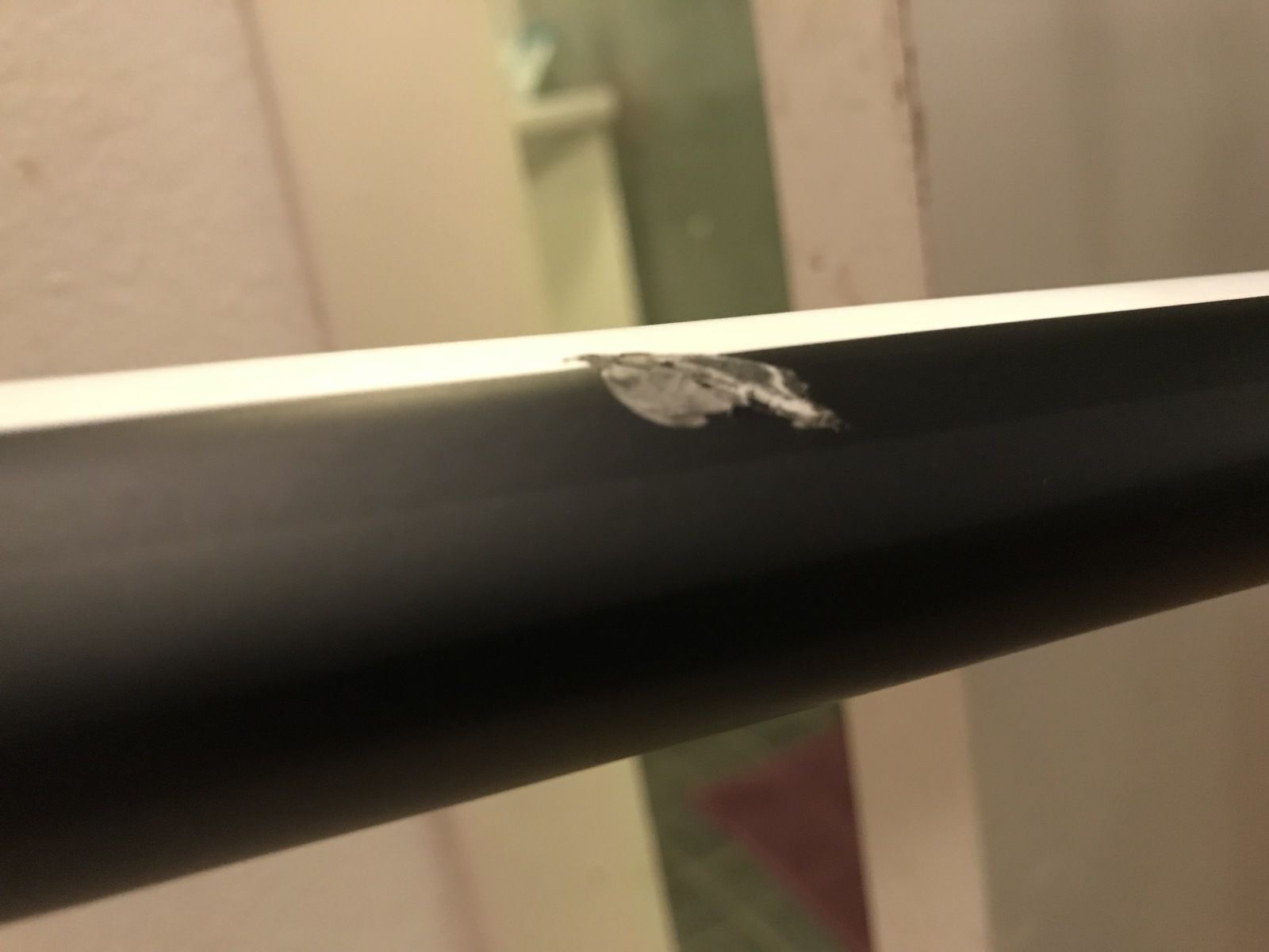

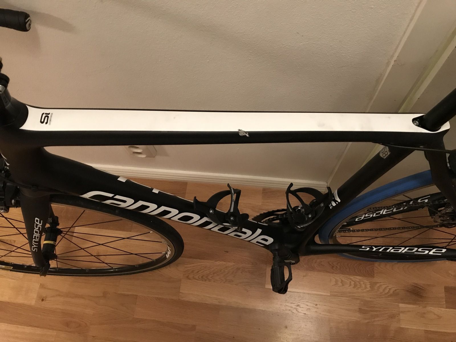

En skridsko ramlade ner på cykeln...
Vad tror ni om det här, är det någon fara? Om inte, borde jag göra något ex lägga på epoxy?
En bit av lacken har försvunnit och det ser ut att vara skrapat på kolfibern, men inte mycket

1: Stort beröm att du inte flippade ur och börja fundera på om du kan få skridsko tillverkaren att betala en ny ram. Verkar annars vara så man hanterar såna här saker.
2: Jag hade nog lagt i nåt. Lite epoxy / lim. Finns på clabbe. Sen lite färg på det. Knacka runt skadan så du har samma ”klang”. Om du har det så är du safe?

Det där ser verkligen ut som rejäl skada på ramen.
Fundera lite på vad som händer när röret går av. Vill du verkligen vara med om det?
Goda nyheten är väl att det säkerligen går att fixa.

Toppröret har väl bara tryckande krafter på sig, och inga svåra belastningar.
Hade det varit det nedre röret med dragande kraft hade jag varit mer orolig men nu? Nä!
I med lite epoxy och kör vidare!
