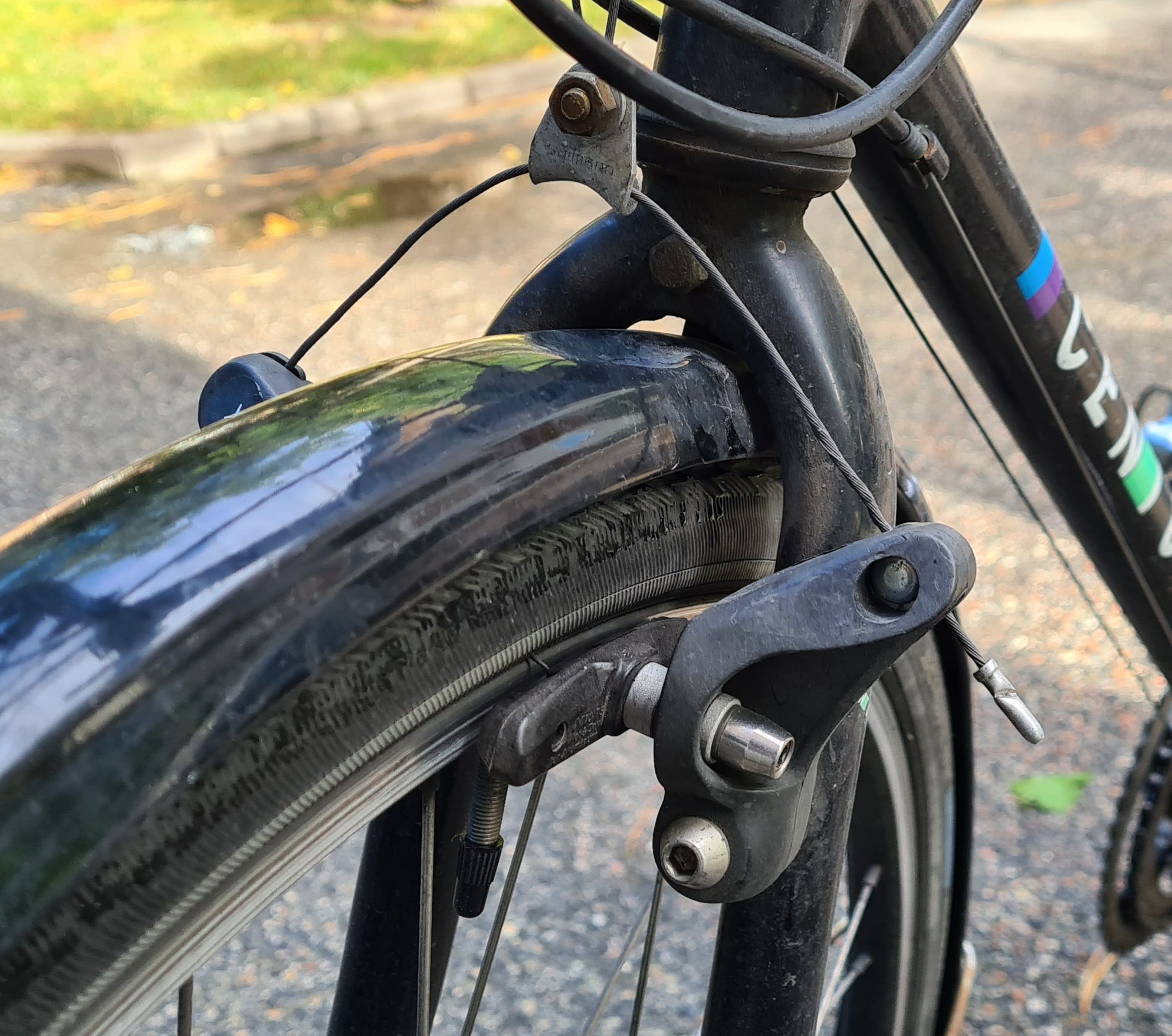

Har ledsnat på att fälgbromsarna på min civila cykel låter så förbannat mycket så fort lite mer bromsverkan behövs. Bytte nyligen belägg men gjorde ingen skillnad, tjuter fortfarande.
Fattar inte om jag har justerat beläggen dåligt, om fälgen är slut eller om jag bara köpt usla shimanobelägg? Några idéer bland den samlade expertisen? Bild bifogad för tydlighetens skull.

Byte till mini-v eller åtminstone ett vajerstopp som fäster i gaffelkronan kan hjälpa.
Förutom toe-in, då.
Skrikande bromsar (ej skivbroms)
toe in, och KoolStop belägg, helst laxrosa färgen.
Kolla om det glapp, för mycket spel där bromsen är monterad, skriker pga. vibrationer.
Ev. kolla vajer placeringen, där vajer från handtaget möter tvärgående vajern, högre eller längre ner beror handtaget också, hur mycket som dras, och typ av cantilever broms.

Justerat enligt tips och testat framgångsrikt igår. Möjligen lite sämre bromsverkan nu men det tar jag. Tack för hjälpen!
Nu verkar du ha fått ordning på din skrikande broms, men med lite sämre bromsverkan då
Det går inte riktigt att se på bilden i #1 men ofta kan både skrikande broms och sämre bromsverkan bero på onödigt långt avstånd från (broms-)höljets slut till själva bromsen
Kanske rent av så här
Eftersom du har ett hål i gaffelkronan kan du sätta ett bromshöljestopp där, vilket ger bättre broms på alla sätt
Så här blir det då
Ett sådant bromshöljestopp kostar endast 43,98 SEK här.
