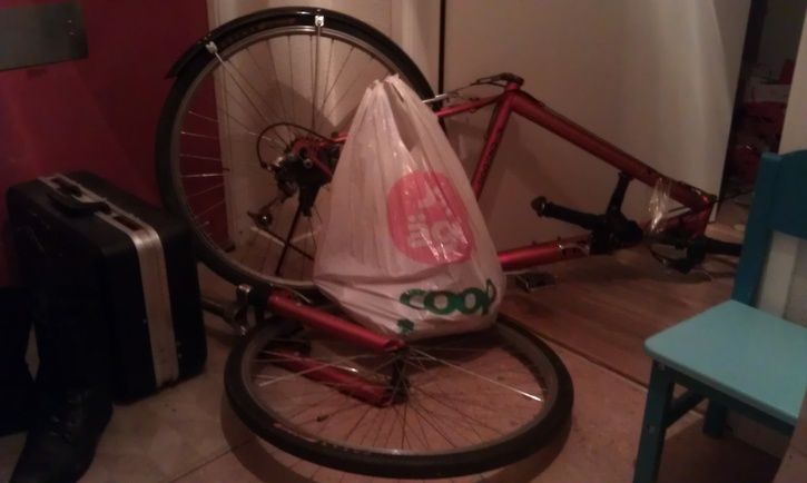

Cykel i påse :)
Idag ska vi på tur
Tror jag lyckats få tag i alla delar.
Vissa är fortfarande på väg postvägen
Hoppas nu att allt passar ihop.

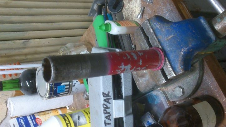

Jenny, nu när du har en gaffel att skrota kan du bygga ett fint verktyg av gaffelröret. Funkar fint att knacka ut styrlager med.
    58.5 KB · Besök: 18
Tack för tipset oxr

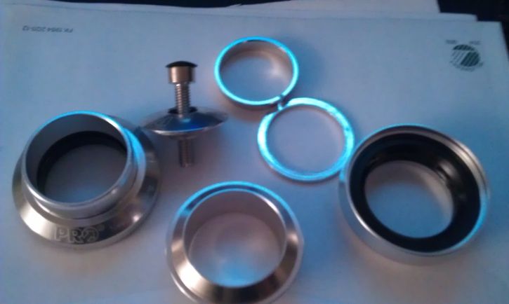

Hoppas detta passar nu annars blir jag lite trött
Skruvartråd till er förnöjelse
tmalm skrev:
> Herregud, så där fina lager har inte jag. Blir
> nästan lite avis!
> /T
Haha ja det var det jag sa när jag köpte dem att det blir den dyraste delen på cykken hittills. PRO-lager på gammelhojen :) Skrotar jag cykeln plockar jag ut lagrena först
