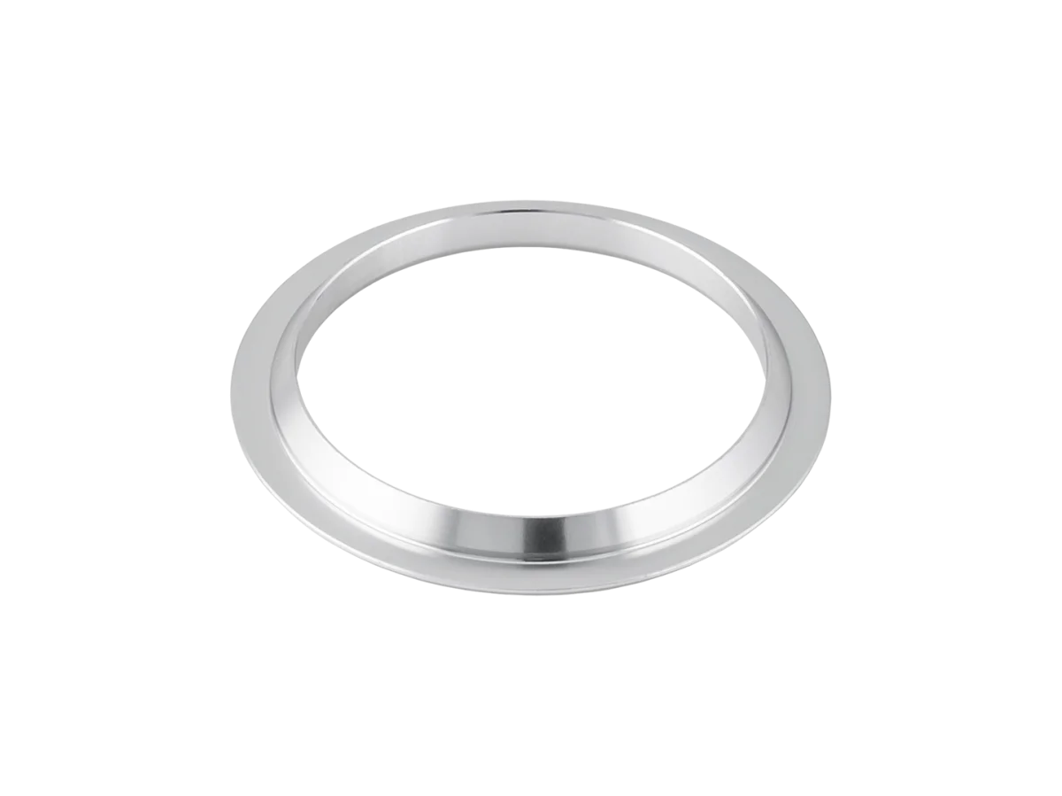

Dock ser din headtube konisk ut och det ser också ut som att ditt nedre styrlager ligger på en så kallad crown race reducer(En adapter för att montera gafflar med rakt styrrör i ram anpassad för koniska/tapered).
Med det menas att du borde även kunna montera en gaffel med koniskt styrrör om du hittar en normal crown race som passar ditt styrlager.
crown race
crown race reducer
