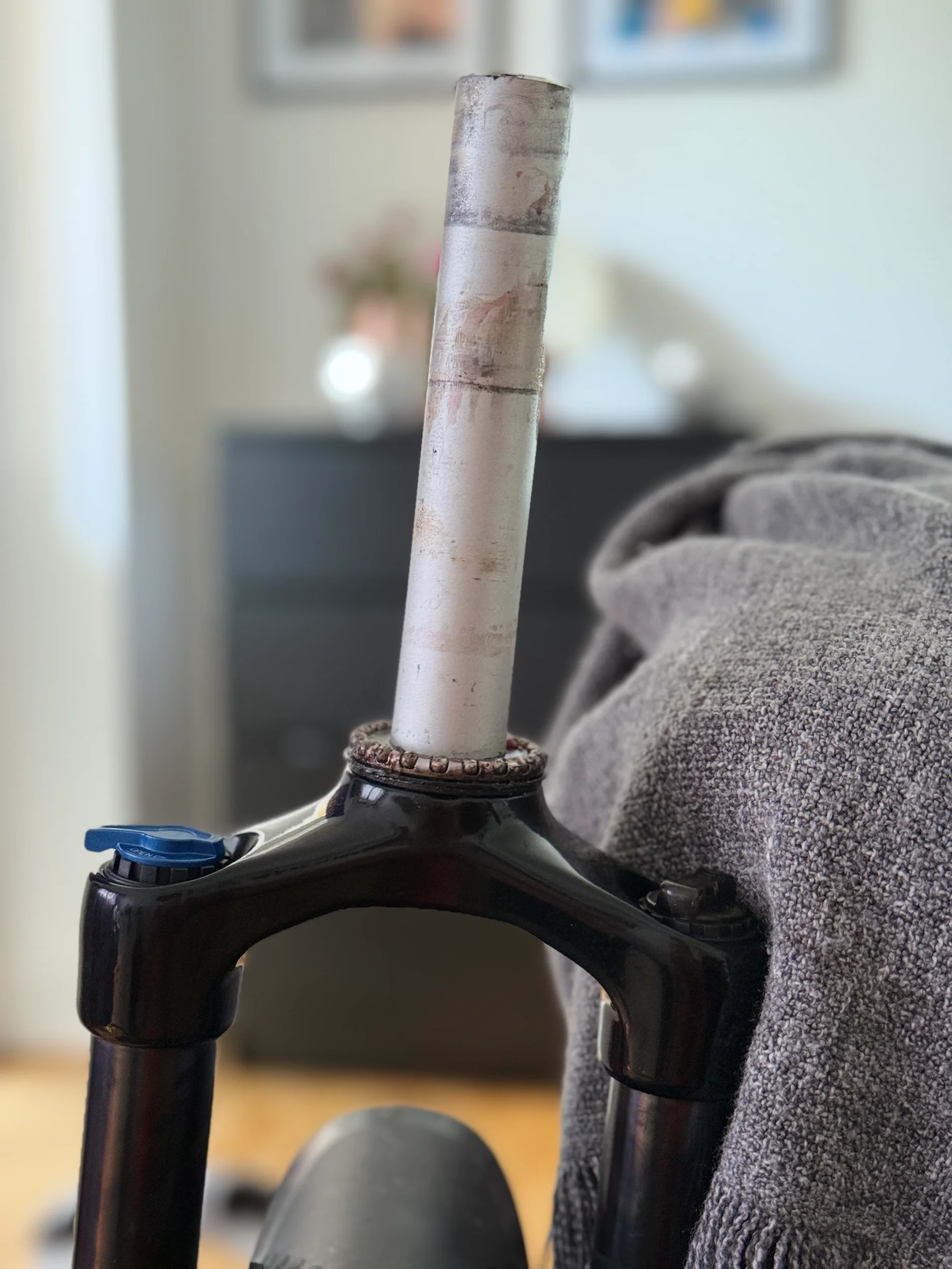

Jag har just nu en suntour x1 gaffel på min cykel… men letar efter en billig luft gaffel istället och ramlade över några billiga på amazon. Jag cyklar mest stigar och stads cykling.
Är det värt att byta ut denna:
Mot denna:
Med tanke på nuvarande gaffels vikt och att den inte är luft fjädrad tänker jag att den andra har sina fördelar som väger över?
Tack på förhand,

Nej, jag skulle inte köpa en billig noname-gaffel från Amazon. Kollade recensionerna som gav betyg 3/5 och får intrycket att det är skräp.
Om du ska köpa en ny framgaffel så köp något från de större väletablerade tillverkarna även om det blir dyrare.
Var sen säker på om det är rakt eller koniskt styrrör du ska ha. Till det kommer vilken typ av koppling till framhjulet och bredd du har där, även om det kanske kan löna sig att byta framhjul om du hittar en bra deal på gaffel. Och slutligen så ska slaglängd matcha hyfsat med vad du har idag så inte cykelns geometri blir konstig, gå upp 10-20 mm skulle jag göra, men kanske inte gå ner…
Dessa är rimliga i det lägre prisspannet runt 1000:- respektive 500:- *om* de passar:
Det sagt så är framgafflar en produkt där det faktiskt ofta är värt att lägga lite pengar, så har du råd att börja kolla i 3-5000 kronorsklassen så gör det!
Exempelvis denna för ca 2700:- (igen förutsatt att den passar mot de parametrar som nämns ovan)
Vad är det för cykel du har idag?

Denna har jag… https://www.thansen.se/cykel/cyklar...1-vaxel-46cm-l-46cm/n-1328011916/pn-233602008
Måste tyvärr byta hjul då jag har quick release? Om det heter så.. vilket jag irriterar mig på…
Var ett snabbt ej genomtänkt köp… som det mesta jag köper. Men men, den är väl helt okej även om jag sett där finns bättre märken i samma prisklass ish.
Vet inte om jag har koniskt rör eller inte heller 😂 så all hjälp är välkommen. Så ge mig gärna svar på styrrör samt de mest ekonomiska byte av axel fäste till hjulet

Ser ut att vara rakt styrrör och då finns det inte så mycket att välja på.
Denna har 100 mm slaglängd bara men då passar framhjul och broms samtidigt.
https://www.bike-discount.de/en/rockshox-judy-silver-tk-29-solo-air-100-qr
Går att kapa styrröret lite mindre och sätta spacers under stammen för att kompensera lite.
Det tillkommer inte några tullavgifter men du måste nog ändra till Sverige uppe till höger på hemsidan bredvid lastbilen för att se priset i euro samt med svensk moms.

Jo Suntours coilgafflar är verkligen stentunga, men de är trots allt väldigt driftsäkra. Kinagafflarna verkar ju gå sönder rätt omgående.

Då avvaktar jag nog och spårar ihop till ny fram fälg. Vill åtminstone ha 120mm resa.

Verkar väl snarare vara ett drygt kilo diff.
Sen skall man nog ta listvikter med en skopa salt. Speciellt i dessa prisklasser.
Men bef. suntour gaffel står listad som strax över 3kg vilket är hiskeligt mycket så klart.
Jag skulle aldrig bytt gaffel på en så enkel cykel i annat fall än att den var sopslut och resten av cykeln var i gott skick.

Jag köpte cykeln i våras för jag först och främst behövde en cykel och med tiden blev intresset större och större. En ny fälg kostar 900 typ, https://www.bike-discount.de/en/shimano-wh-mt500-29-front-wheel
Men jag ska ta en titt på styrröret om det är avsmalnade så kommer jag nog lägga pengarna på nytt hjul fram samt en ny/begagnad gaffel för 2500 faktiskt. Då ligger jag fortfarande under 10k totalt.
Har hittat en Recon RL med 140mm slagläng för 1000kr begagnad.

Förresten styrramen på bilden jag ladda upp är rak va? Även om den är liiiiite bredare ned till
