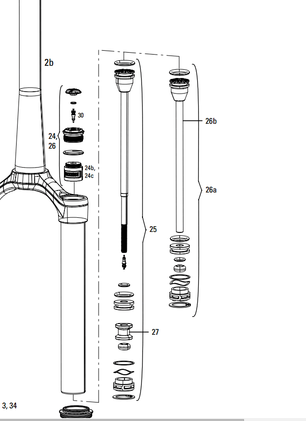

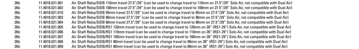

Beror på vilket luftfjädersystem du har: Är det Dual-Air borde det finnas en distans ( all travel spacer) att ta bort.
Med Single -Air behöver man byta fjäderenheten (Air shaft )
Allt enligt reservdelskatalogen: http://cdn.sram.com/cdn/farfuture/A...lt/files/techdocs/2013_rockshox_spc_rev_b.pdf

Hittade det här på mtbr.
For 2013, they did away with dual air and the ability to adjust travel. There are no more spacers. You need to replace the air spring assembly to change travel.
