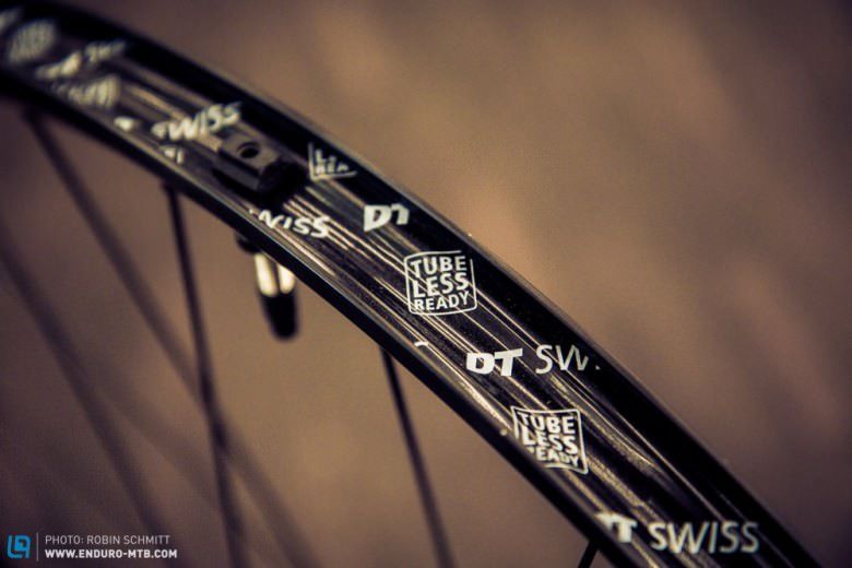

Så här ser fälgarna ut. Båda verkar alltså överens om att skippa färgband? Nä, förstår att vikten inte är primärt förstås, men kanske en trevlig liten bieffekt ?

Då är dem tejpade från fabrik, blir bara sämre om du tjepar själv :) Fälgband behöver du inte. bara å slänga på däcken å ut å döna ;)
