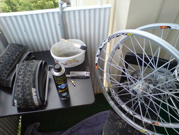

Bestämde mig för att testa, klegg som klegg tänkte jag. En tub punkaspray (artnr 34-843) för 59 kr inhandlades och sen gjorde jag så här:
-grejer, däcken är ett par ordinära Räser Ralph 2,25 inte ust alltså
grejer.JPG ht=544

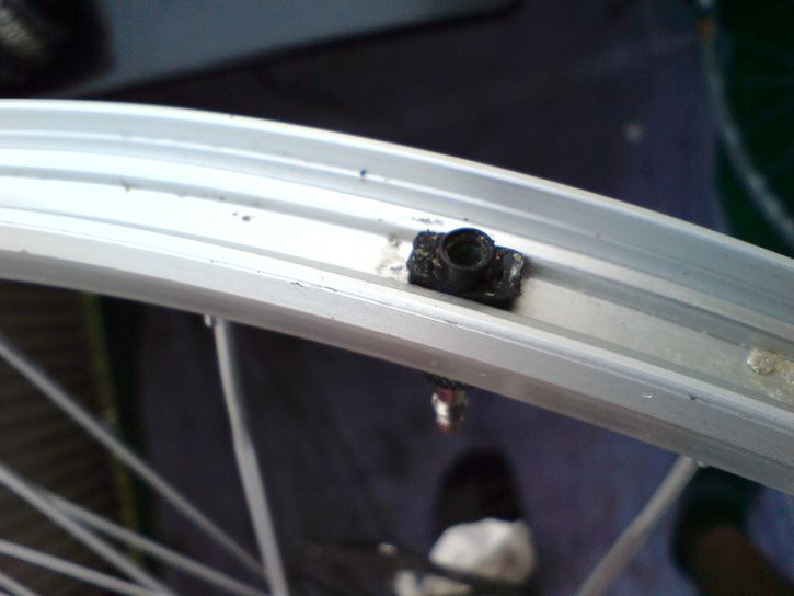

-ust ventil/fälg
ustventiliflg.JPG ht=544

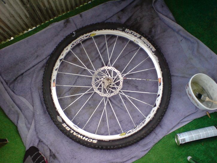

-drog på däcket
drapdck.JPG ht=544
-penslade rikligt diskmedel/vatten längs kanten
pensladiskmedelsvatten.JPG ht=544

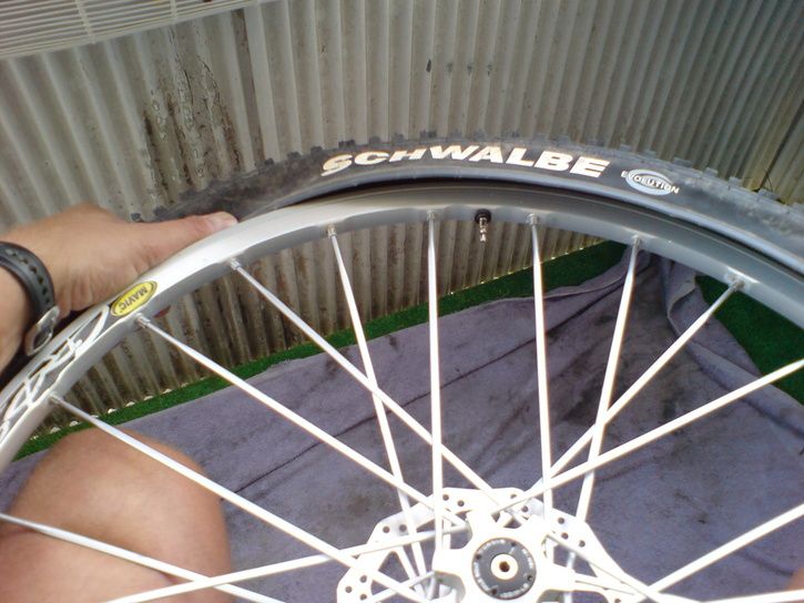

-skruvade på nippel
skruvapnippel.JPG ht=544

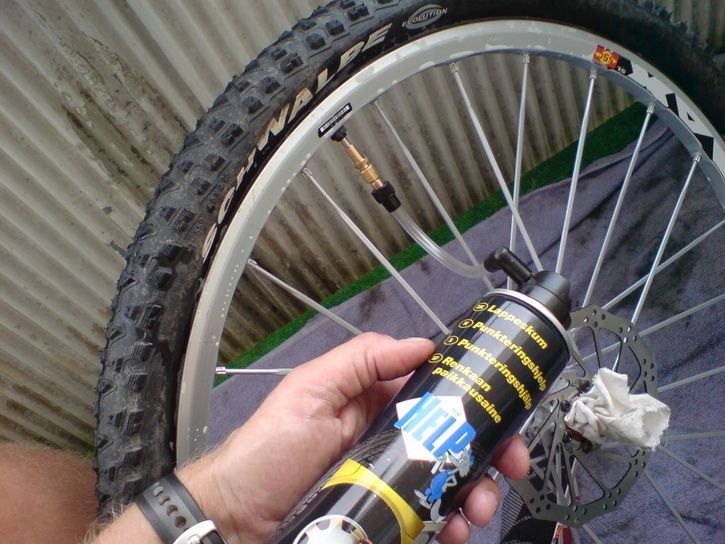

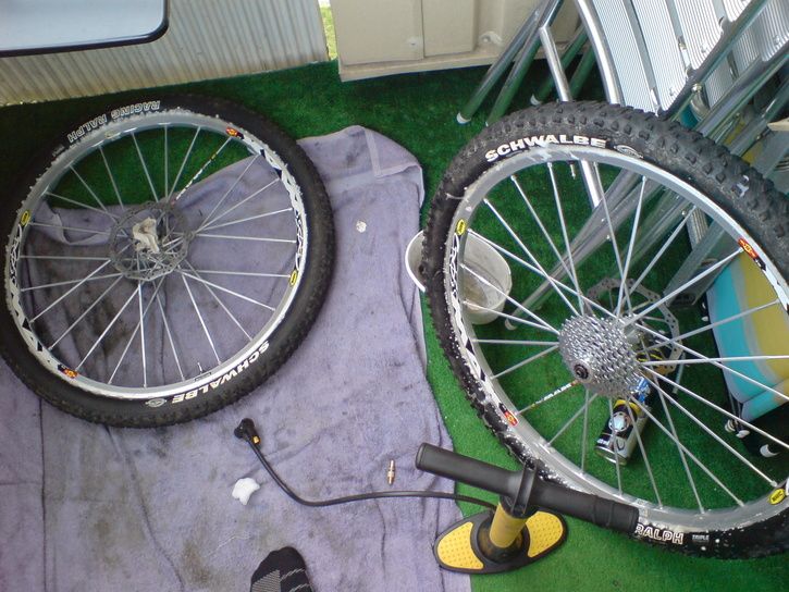

-anslöt tuben efter att ha skakat den ordentligt
skruvappunkalcktub.JPG ht=544

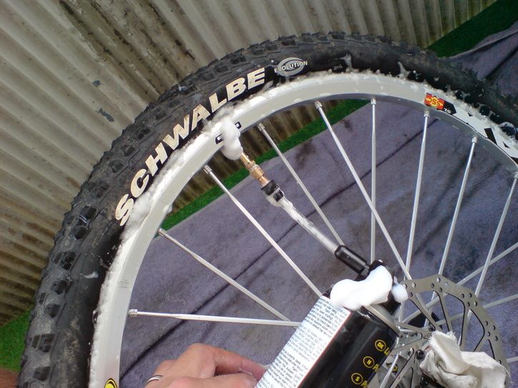

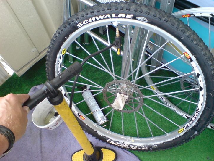

-tryckte i uppskattningsvis halva tuben, kanske 10-15 sekunder tills det sa tjong och däcket satte sig (räckte precis perfekt till det andra hjulet sedan, he-he)
trycki.JPG ht=544

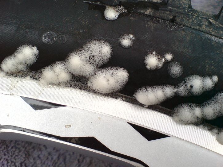

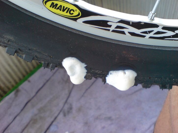

-nu börjar det sippra ut genom porerna, snurrade, skakade och vred på hjulet så skummet och vätskan spred sig
sipprargenomporerna2.JPG ht=544
-tryckte i extra med handpumpem, typ "stenhårt" tryck nu
pumpaextratryck.JPG ht=544
-fortsätter pressa ut genom porer
sipprargenomporerna3.JPG ht=544

-sista läckan, två småhål på sidan sipprar fortfarande på första hjulet men tätar efter en stund
sistalckankvar.JPG ht=544
-sista spåren av de två småhålen tre timmar senare, nu är det tätt
lckanttad.JPG ht=544
-återstår att se om det finns ngn luft kvar i morgon bitti samt när man skall behöva fylla på igen?
tretimmarsenareklart.JPG ht=544

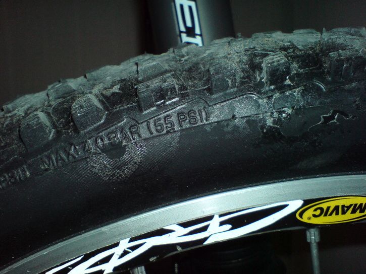

-funderar på vart geggan tar vägen, är det så som ngn sa att den stelnar?
-när jag nyss tog av bakhjulet, ruskade och lyssnade hördes ett tydligt kluckande från en lättflytande vätska i dem, detta efter 1,5 dygn, jag tror inte den kommer stelna på ett bra tag
-hade ett bildäck där jag körde i samma typ av spray
-samma däck krängde en polare av på däckverkstan ett halvår senare och han svor över "det där jävla klabbet som flyter omkring", minns att det såg ut som en ljus vätska, lite åt lättmjölk typ
-kommer köra tills det inte funkar mer och då skall jag ge besked, ett par slangar får hänga med t s v
-förhoppningsvis håller det ett par månader och då köper jag en tub punkaspray till och fyller på

Är det ingen som haft problem med att trådkanten glappar från fälgen vid tex snabb kurvtagning på knöligt underlag ? Detta hände iaf mig i rätt hög fart med Stans guck i Hutch pythons. Däcktrycket på framhjulet försvann tvärt och jag for ut i skogen. Slangarna har suttit i sedan dess. Men kanske är det bara jag som missat något, typ använt fel däck.
Slanglöst med Clas Ohlson punkteringsspray, montering, test och erfarenheter etc
Kanske skulle haft Stans fälgtejp också? Kolla denna hänna videon: http://www.notubes.com/moviecompar.php där farbror Stan avhjälper detta problem.
För mig var det tvärtom. När däcken väl satt sig mot kanten satt de som berget och var nästan omöjliga att få av. UST-däck ska ju inte bara ligga emot kanten, de ska ju liksom kilas in under den. Du kanske hade fått någonting mellan kanttråd och fälg?
