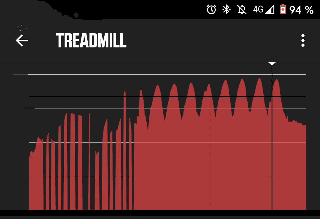

Pulsprofil från dagens löpintervaller, som illustration till @Little Stereo 's inlägg ovan.
Lika långa intervaller (tillräckligt långa för att nå en stunds anaerobt arbete) som vila genom hela passet; samma hastighet på såväl intervallerna som vilan genom hela passet; kontrollerad miljö (löpband inomhus); högsta pulsnotering strax över 90% av uppmätt maxpuls.
Det där såg vackert ut. Är det 30-30? Kommer ihåg när jag sprang på 90-talet så körde man ofta lyktstolpar. 3 lyktstolpar, vila 1 stolpe.

Hur går det till, blir det inte steady state och inte intervaller då?
Förlåt, jag uttryckte mig otydligt; jag höll samma hastighet under varje vila (låg hastighet) och samma hastighet under varje intervall (högre hastighet) genom hela passet.
Detta till skillnad från mitt vanliga upplägg på motsvarande pass då jag höjer hastigheten under intervallerna successivt under passet.

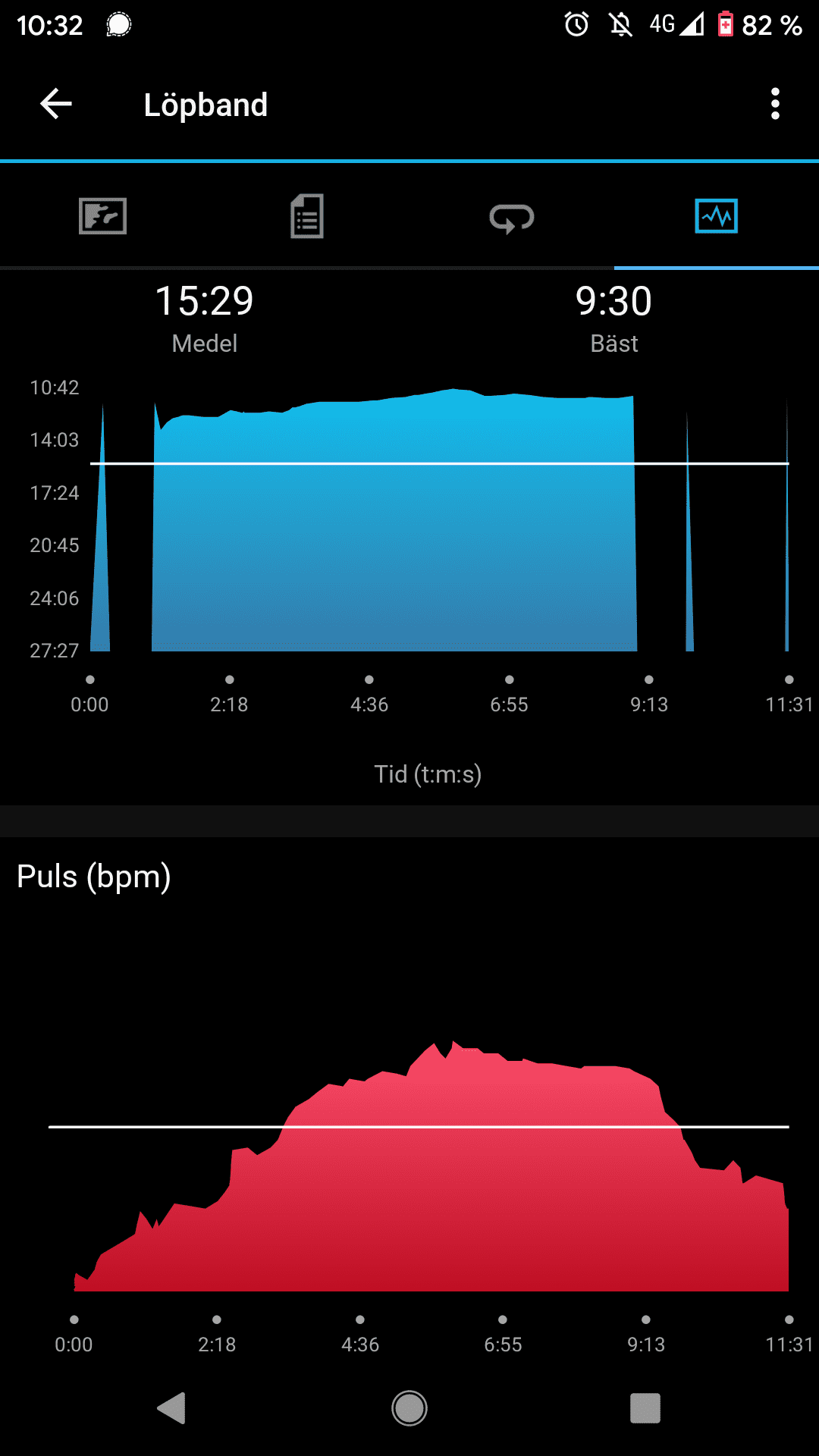

Nu skall väl inte det här bli en titta-på-min-pulskurva-tråd. Men som ett sätt att exemplifiera att pulsen inte alltid beter sig som det är tänkt kommer här min kurva från dagens (årliga) gångbandstest hos Räddningstjänsten.
Avd: vad i hela fridens namn är det som händer; skärp ihop dig nu. ??
