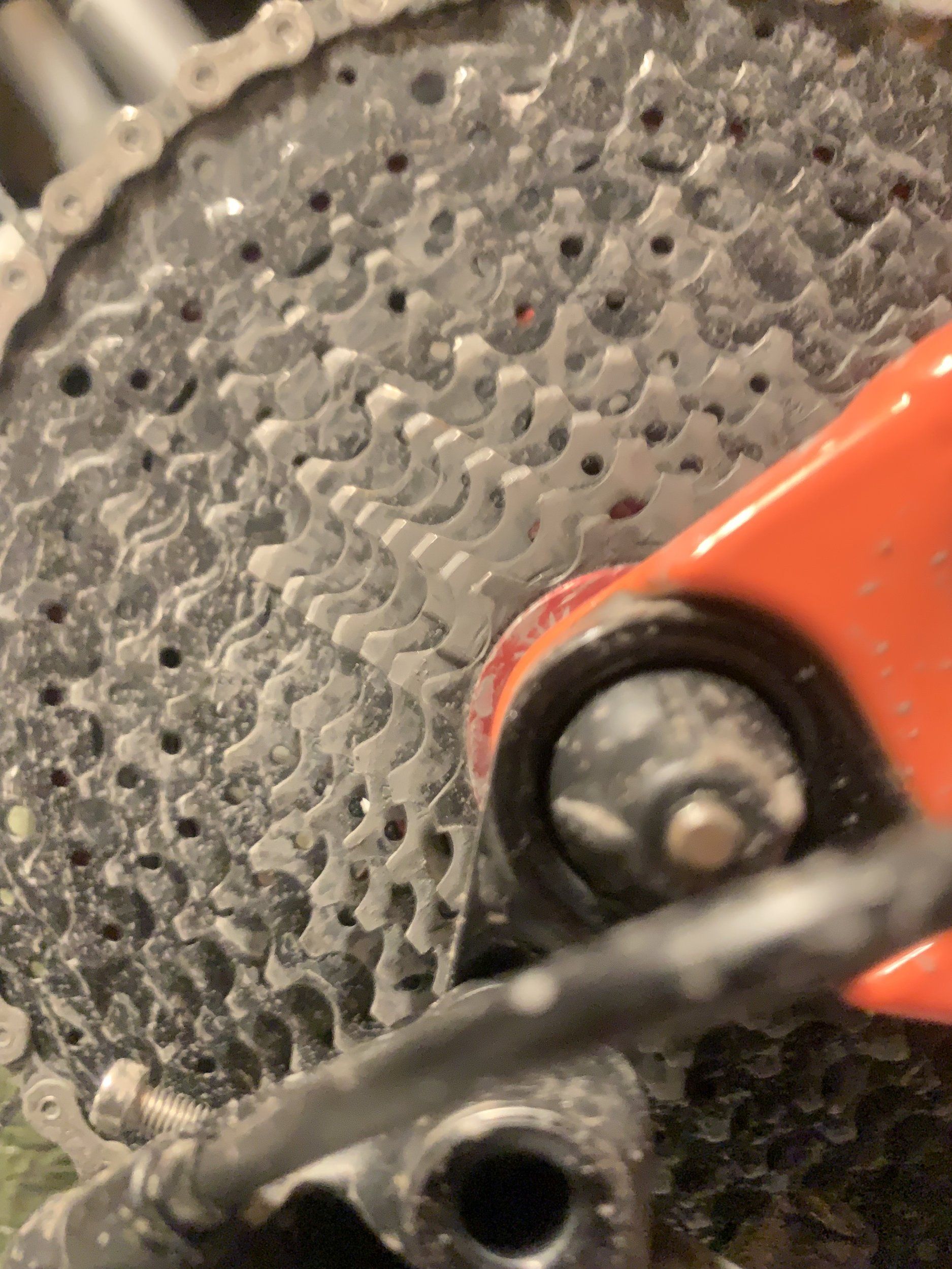

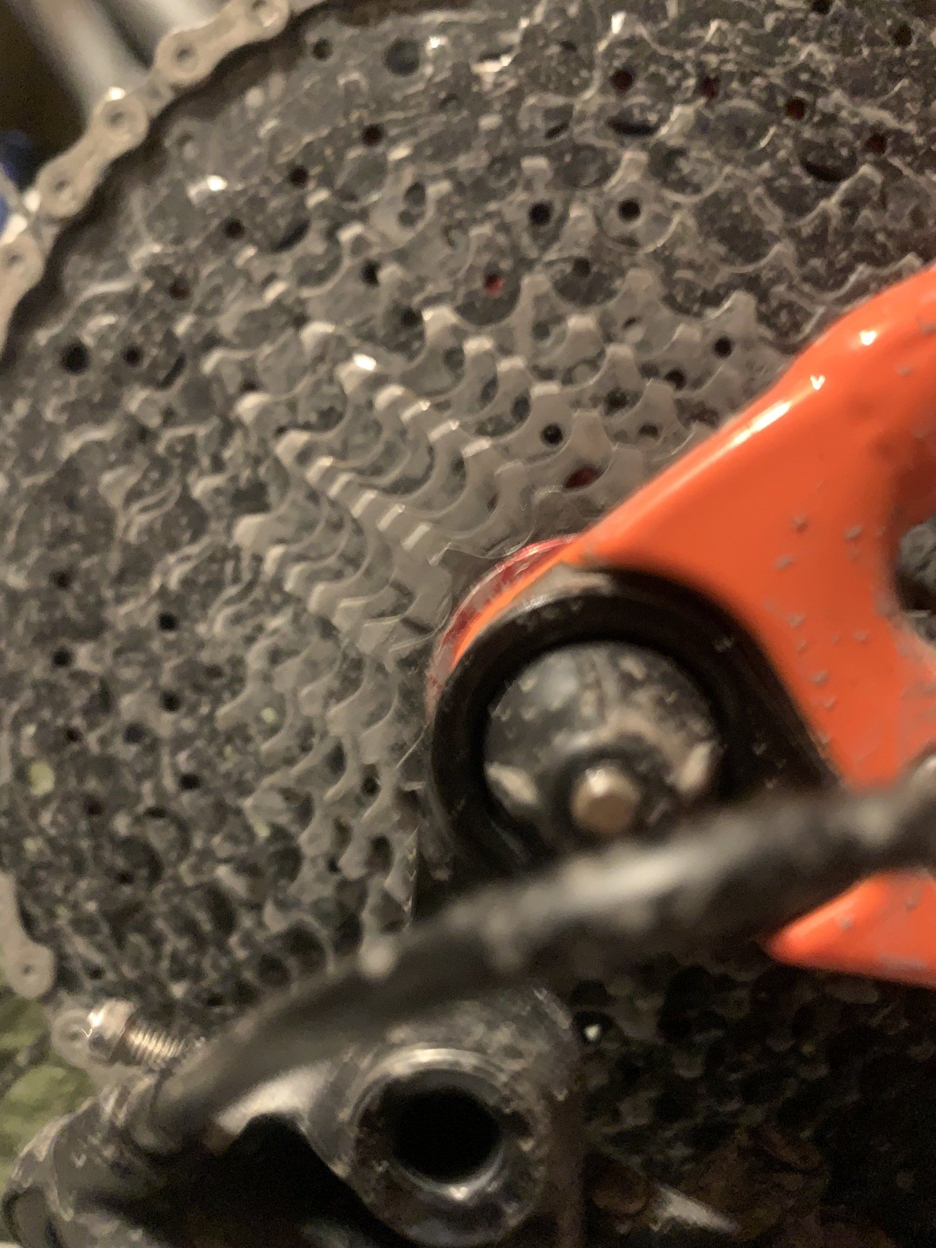

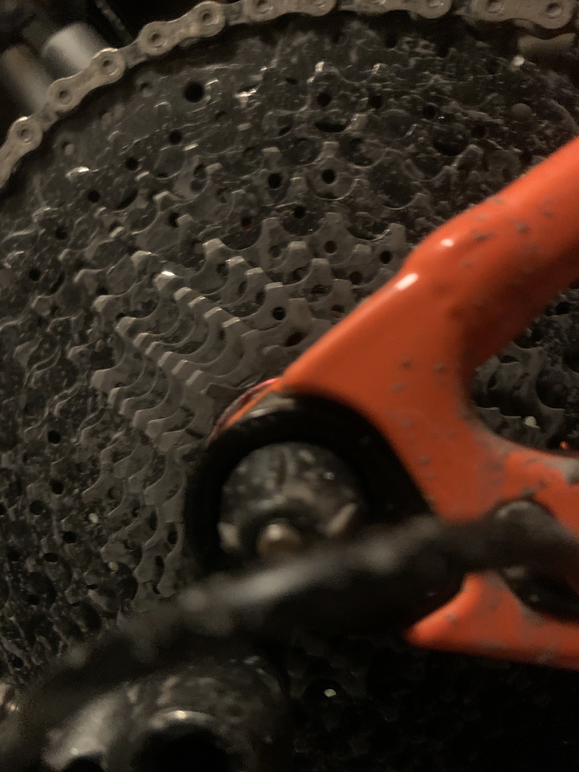

Hej!

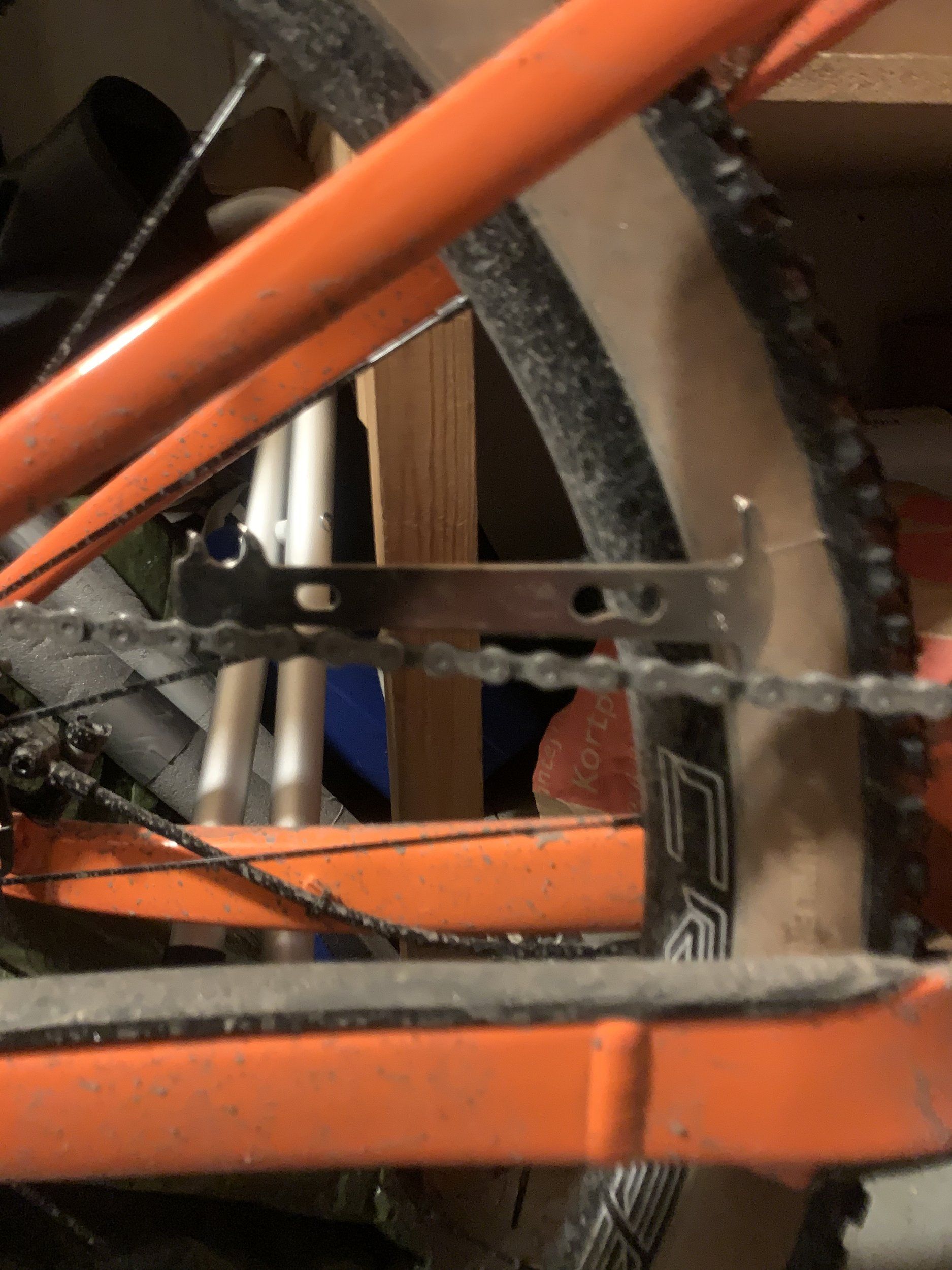

Kedjan kuggar på två lägsta dreven vid hårdare belastning.. har prövat justera växlar men får det inte så mycket bättre.. kedjan ska inte vara helt slut om man kollar med kedjemätaren?
Vad gäller kassetten byttes den samtidigt som kedjan, kan den redan va slut? Se bilder nedan, tyvärr lite dålig kvalite..

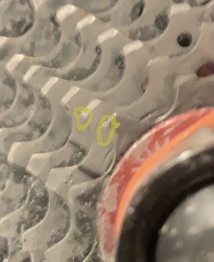

kuggarna på högsta växeln och i viss mån nästa är slitna och måste renoveras med slipning alt om dreven är lösa bytas till nya.
hur du renoverar kassetter framgår i en tråd nära dig:)
det ensidiga slitaget på minsta drevet tyder på att du bör byta till en större framklinga.

om du skaffar en bra kedjemätare och byter konsekvent vid 0,5 allra högst 0,75 håller kassetten längre. dock de där smådreven tål inte mycket alls kontinuerlig användning, som det kan bli även med mtb vid mycket grusvägsåka eller kanske vinterpendling.
slitaget är ju tydligt, men klart måttligt. det där fixar du lätt med en dremel:)
