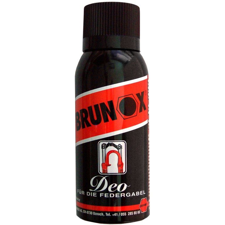

Jag har en burk som är din för 50kr...

Nej den ska du inte ha. Silikonsprayen alltså.
Om du ska ha något ska det vara samma olja som redan är i gaffelns ytterben. Fox dämparolja av rätt sort förslagsvis.
Fox har ingen egen särskild produkt för det eftersom det inte finns med i serviceschemat.

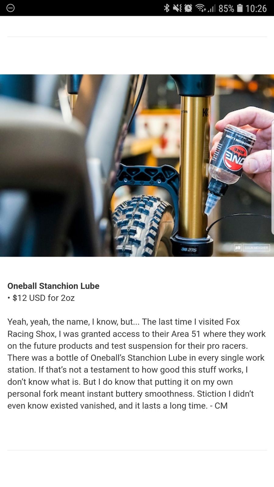

Jag kör denna ibland som en snabb fix för att få gaffeln smutt:
Ersätter dock inte regelrätt ytterbens-service.
