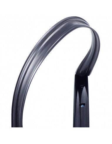

annars kan du ju konvertera dina gamla fälgar till slanglöst med bontragers fälgband. inte testat produkten själv, säkert är monteringen av däcket en utmaning.
men finns i olika bredder, och har skuldran med inre kant på däcksätet som bör göra arrangemanget säkert beträffande den fruktade blixt-burpen.

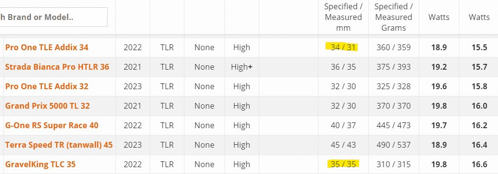

Kollade lite snabbt på https://www.bicyclerollingresistance.com/cx-gravel-reviews
Visa bilaga 622883
Angående bredden på Pro One så verkar det vara det däcket med den största diffen mellan angiven och verklig bredd. Gravel King Slick ser ju tämligen intressant ut. Lätt och hyggligt lågt rullmotstånd och deras 35 mm däck verkar ju hålla måttet om man är ute efter lite komfort också.
