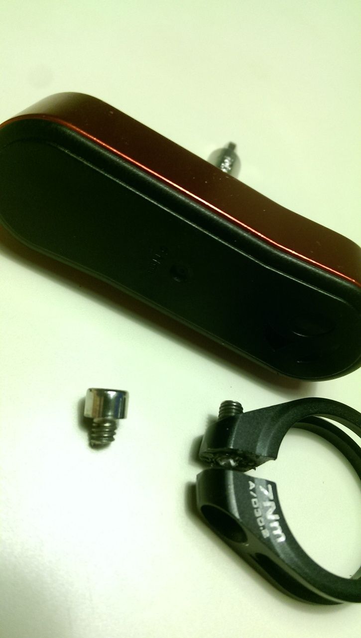

Drog precis av skruv nr 2. Den första hade varit i bruk ett halvår, den andra gick av redan efter den andra sadeljusteringen (var för kännedom en begagnad skruv). I båda fallen hände det vid < 5Nm, använder en fix 5Nm momentnyckel som referens. Ingen skada på röret eller ramen, bara en jävla smäll och ivägflygande skurvhuvud vid uppskattningsvis 4Nm, en bit innan man kommit till momentnyckelns stopp.
Aluminiumskruvar mattas av har jag förstått så det händer att skruvarna ibland ger upp, men undrar med tanke på andra incidenten kort inpå om något är på tok. Kan försöka lirka ut den trasiga skruven igen och försöka med en tredje skruv, men kanske någon som har någon upplysande input innan dess? Sadelklämman ser fine ut innan och efter och satt väl på plats båda gångerna.
Kolfiber-racer-ram. Den första skruven hade en "washer"-platta, den andra inte. Tänker att det inte ska ha någon betydelse, skruvhuvudet får bra "grepp" inne i klämman oavsett.
Tack på förhand för tips!

Jag hade nog bytt till titan eller stål. Har aldrig haft alu skruv på en sadelstolpsklämma. Inte funderat så mycket på det heller iofs.
snapade sadelrörsskruvar
5 Nm är ju rätt normalt moment för den där skruvdimensionen i stål, så det är inte konstigt om det går åt pipan med aluminum. Den som skrivit rekommenderat moment på sadelklämman vet rimligen inte att du tänker använda fel material.

Varför vill man ens använda aluminiumskruv just på en sadelstolpe? Jag understandar inte.

emmer skrev:
> En M5 i 7075-T6 håller för åtminstone 6.4Nm
> (M6 9Nm)
I idealfallet kanske. Tyvärr böjer man skruven i en sån här applikation, så det verkar dumt att använda aluminium oavsett om det bör hålla eller inte.
Makten skrev:
> Tyvärr böjer man skruven i en sån här applikation.
Det stämmer väl bra. Och är klämman dålig så böjer man den vid full last, och då är det inte bra.
En Bontrager 5Nm momentnyckel. ganska ny, testdrog klossarna på skorna, kändes rimligt, så hårt som jag brukar dra. Har iofs inte koll på rekommenderat moment dära..
Prova att dra i ett papper när du nyper mitt på motstående sidor. Det kommer att hålla riktigt bra. Prova sen att istället nypa i hörnen och dra. Ritsch, ganska omgående.
Oftast är det tillräckligt med glapp mellan sadelklämma, sadelrör och sadelstolpe för att klämman kommer att deformeras en del när man drar åt. Vips så ligger skruvens skalle bara an på ena sidan istället för under hela skallen. Dragspänningen i ytan på ena sidan av skruven kommer då raskt att bli extremt mycket högre och det är inte så konstigt att den går av vid "rätt" moment.
Välj alltså ett material som är starkare (stål) om förbandet är dåligt.

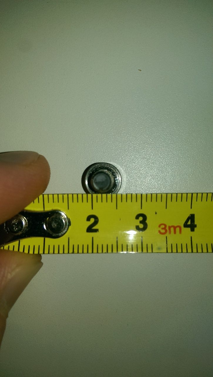

Ja det är aluminium tror jag, känns lätt (värdelös på metaller). Var en 15mm skruv jag använde (thread-längden, vet inte om det är standard att mäta gänglängden eller gänglängd + huvud), M4. @marr du har meddelande, tack!
Är det läge att säkerhetsbyta sadelklämman ifall den är "sne" så skruven biir taskigt belastad där inne? Eller är det inget problem i sig, så länge skruven håller? Vilket inte lär vara något bekymmer om jag växlar upp till stål som jag förstått.
Tips på någon bra momentnyckel för moment i denna storleksordning? Hade varit trevligt att ha en sådan där med bytbara bits i olika storlekar, jag räknar med att vara skruvrädd ett tag framöver och vill säkert kontrolldra alla skruvar :-)

emmer skrev:
> Zander skrev:
> > M4
> Tror nog inga blanka skruvar klarar 5Nm (svarta
> är på gärdsgården).
Svarta 12.9 får det bli i M4 om man skall dra dem med 5 Nm och ha lite marginal kvar. 10.9 vil inte jag dra med 5 Nm eftersom tabellen säger 4.

(också) dålig på det här med skruvmått, är det så att normalt så går 4ans insextsnyckel är till M5 skruvar, och inte 4an till M4?
Tyckte skruven hade diameter på 4mm när jag grovmätte, den har även samma diameter som 4ans insektsnyckel kom jag fram till
PS: fantastiskt sne bild, ursäkta
Ser ut som jag ska skicka dig m5 istället :) eller? Lite knepigt.
Ajja, jag skickar både och :)

Vad var totallängden med skalle?
Jag mätte den till 4mm, höll kameran snett så det ser ut som 4,5mm där. lika stor som 4ans insextsnyckel när jag höll bredvid. Har du lust att skicka båda så vore det jättesnällt, har inget annat bra sätt att referenskolla storleken här hemma. Går bra nu :-) *facepalm*

Tusen tack för skruvarna marr! Det var M5 mycket riktigt som jag behövde, nu har jag även lärt mig skruvstorlekarna på cupen :-)
Tack för all hjälp/input

Nu har du ju redan fått superb hjälp, men om du behöver mäta skruv igen så är det gängans yttermått som ska motsvara siffran efter M. Innerdiametern är ca en mm smalare på en M5, men yttern=5mm.
