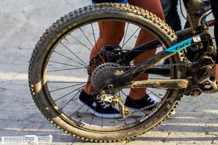

Westman skrev:
> Men jag hoppas fortfarande Shimano släpper en
> 11-40 10sp med rimligt pris. Graves hade ju en i
> Whistler, så dom finns ju som prorotyper iaf. Jag
> behöver inte 11-delat, men lite lättare granny
> än 32-34/36 skulle vara uppskattat vid långa
> ihållande klättringar.
Prototyp av 11-40 från Shimano? Ytterst intressant! Kan man tänka sig att den passar bra ihop med Zee-bakväxeln?
Hittade lite info här: http://forums.mtbr.com/shimano/shimanos-answer-srams-1x11-821439-4.html
Snik XX1 alternativ
Rattnalle skrev:
> i
> Jag
> granny
Osäker på om Zee klarar det spannet, den har väl mellanlång cage? Kanske funkar på en del länkage. Graves körde den ihop med XTR, gissar long cage. Här är en bild:
Snik XX1 alternativ
Zee (alla versioner) har pyttekort cage, redan med 11-36 är det på gränsen för heldämpat tycker jag, det är svårt att få riktigt bra kedjespänning på minsta och samtidigt ha nog med kedja för största + länkagerörelse.
Det går att få att fungera, men som sagt, kedjan är på gränsen till för slak på minsta för min smak. Skulle jag köpa prylar lösa hade jag gått på medium cage, dvs slx, xt eller xtr. Det är väl därför som till exempel Graves och de andra i EWS som kör shimano 1*10 kör xtr medium cage och inte Saint.
xx1 växelkit (kedja, kassett, reglage och växel) landar väl lite under 6k. Det hade varit ok för mig om det inte var så att bakväxeln är svindyr, den är ju (för mig) en slitdel i betydligt högre utsträckning än kassetten.
Snik XX1 alternativ
Såg bilden och får hålla med om att den ser ut som en long cage.
Men Zee klarar ju 11-36 och vad jag förstått finns det alltid lite marginaler (men som du säger, beroende på länkage). Till exempel verkar ju LVG-bakväxlar för 28t klara 32t i en del fall. Så Zee kanske inte klarar 40-42 men kanske 38? 30 eller 32 fram och 11-38 bak skulle jag kunna leva med till vardags.
