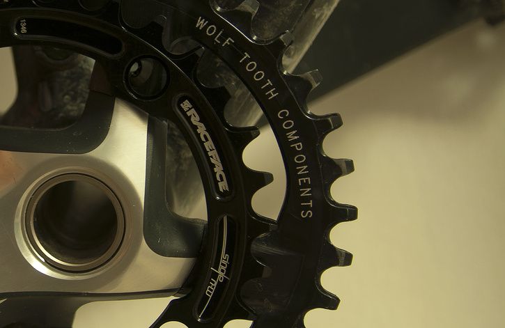

Det är rätt stor skillnad mellan dessa N/W klingor. Det som inte framgår mitt foto, är att Raceface tänderna är mycket smalare, både N och W, än vad Wolftoothklingans är. Nu kanske inte det spelar någon roll eftersom tester har gett båda klingorna bra betyg. Men, spontant känns det som att kedjan sitter kvar bättre på WT drevet.
http://twentynineinches.com/2013/07/22/wolftooth-“drop-stop“-chain-rings-final-review/
http://www.bikeradar.com/mtb/gear/c...iew-race-face-narrow-wide-chainring-13-47573/
    42.7 KB · Besök: 38
Snik XX1 alternativ
Nej, hela poängen med nw-klingor är att de inte har några växlingsramper utan gör allt för att kedjan skall stanna kvar på klingan.

Det var det jag tänkte, tyckte det såg ut som att Topkvark hade monterat dit två klingor först...

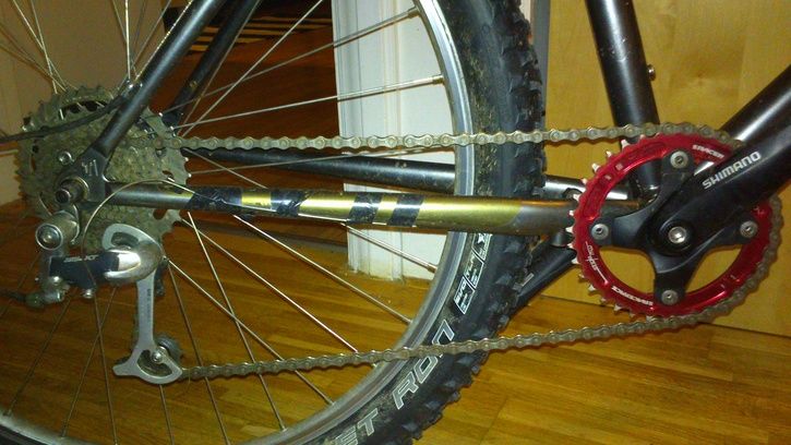

Kört med 34, en extremt snikig setup. Vet inte om det kan kallas XX1 alternativ. :)
Har blivit två rundor och har funkat bra, har iofs inget att jämföra med.

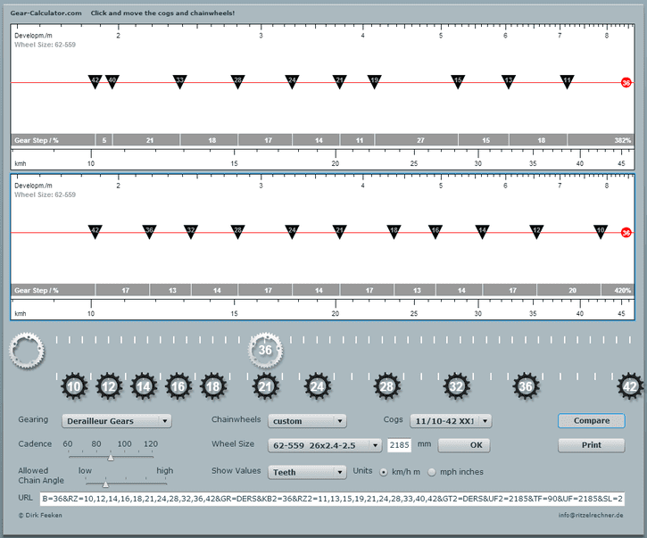

Borde man inte kunna kombinera one up 42 tänders med general lee kasetten upp till 40 tänder också... Kul tanke :P
Måste nog räkna lite på vad man får då.
Såhär blir det då. Med 36 tänder fram, jämfört med xx1
Kanske lite litet hopp mellan 40 och 42 egentligen.

Mest imponerande är dragningen av ändan av växelvajern och tejpningen av densamma. Man kan klippa av den, om man vill. :-)
/Leo
Snik XX1 alternativ
Leo skrev:
> om
> /Leo
Tänkte samma sak. Det sticker lite i ögat att se :)
Snik XX1 alternativ
Kom på att greblleM antagligen menade 34 som största plus ett extradrev, typ 39.
Haha, jo men fanns nog någon brq anledning varför jag tejpade den. Saknade nog en ändhylsa, tycker det är skitsnyggt. Lite mer tejp så kan det dubblera som kedjestagsskydd. ;-)
